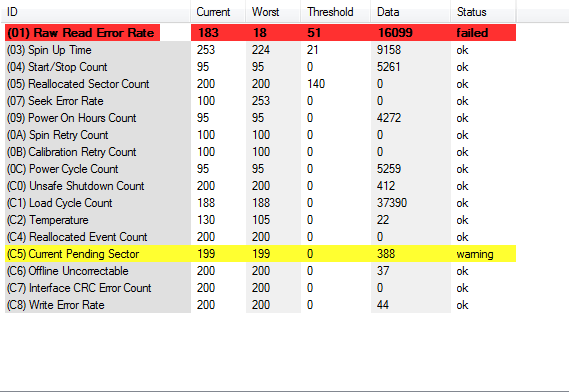

    po podłączeniu dysku do niedawno kupionej stacji dokującej (wątpię, żeby był to powód błędu) Windows wyświetlił mi komunikat błędu CRC. Najważniejszą rzeczą dla mnie było odzyskanie danych. Udało mi się to zrobić własnymi siłami, ale nie o tym tu. Poczytałem trochę o takich przypadkach zaznajomiłem się SMART troszeczkę, lecz mam do Was pytanie.
    Czy wykaz SMART z obrazka poniżej wskazuje iż jest on do wyrzucenia?
    Czy jest w ogóle szansa wykorzystania gwarancji, czy oni uznają to jako uszkodzenie mechaniczne i odsyłają dysk?
    Dziękuję za odpowiedzi.

    Do kosza lub na gwarancję.

    A może zaryzykować i spróbować zerowania i remapu i po tym podjąć decyzje co do dysku. Dysk nie ma realokowanych sektorów a błędy w 01 i C8 mogły też wyniknąć z tak dużej ilość bad sektorów. Nie widać też błędów w 0B.

    Zrobiłem obraz danych na inny dysk, więc mógłbym zaryzykować. Czy remap nie miałby potem negatywnego wpływu na gwarancje?
    W sumie dysk nie był przenoszony nigdzie - więc uderzenia mogły być minimalne. Nnie był podpięty pod UPS.

    Po dokonaniu zerowania i remapu musiałbyś załączyć SMART po wykonaniu tej czynności. Jeżeli zawiesi się w trakcie wykonywanie zerowania to z miejsca odsyłać na gwarancję. U mnie jeden z dysków w podobnym stanie po wyzerowaniu i wykonaniu remapu był sprawny. Gdyby po zerowaniu pokazały się realokowane sektory w 05 także na gwarancję.

    Z takim RAW error rate => do elektro śmieci.
    Bady i tak będa się pojawiać ( dysku można użyć tylko jako magazynu danych mało waznych i jak je wetnie to nie będzie płaczu )

    Atrybut 01 może też wynikać z obecności bad sektorów i problemów z odczytem.
