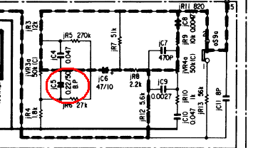

    Otrzymałem schemat na maila, przepraszam za zwłokę.
    Jest to wzmacniacz Sansui AU-X301, schemat faktycznie trochę rozmazany, ale da się go czytać i nie widzę powodu by tutaj go nie zamieścić. :)
    Ale do rzeczy, wspomniany kondensator pracuje w regulatorze barwy, regulator jest typowy, włączony w obwód sprzężenia zwrotnego końcówki mocy. W jednej gałęzi siedzi kondensator stały 470nF (MKT, MKP albo coś podobnego), zaś w drugiej ów bipolarny elektrolit 0.22uF.
    [Kupię] Poszukuję kondnsatorów bipolarnych 0.22uF50V//220uF6.3V
    Prawdopodobnie chodzi o wyrównanie charakterystyk liniowości regulacji, fazy albo impedancji regulatora (jako że włączony jest w sprzężenie zwrotne). Regulatory barwy wprowadzają dość duże zniekształcenia, konstruktorzy w różny sposób próbują sobie z tym problemem radzić możliwe że tutaj właśnie tak ktoś sobie to wymyślił. Kondensatory elektrolityczne mają inną impedancję niż kondensatory stałe o takiej samej pojemności i zapewne o to chodzi w tym rozwiązaniu.
    Na 100% nie umiem odpowiedzieć po co ktoś tak zrobił, przydałoby się ten układ pomierzyć żeby mieć całkowitą pewność.
    Czy ten kondensator na pewno jest uszkodzony, czy wymieniasz go tylko po to żeby wymienić, bo przeczytałeś że kondensatory elektrolityczne wysychają?
    Jeśli koniecznie chcesz wymienić to zrób tak, jak napisał jur1 - wstaw dwa 0.47uF połączone szeregowo minusami. Wypadkowa pojemność wyniesie teoretycznie 0.23uF co i tak nie ma większego znaczenia bo kondensatory mają tolerancję 20%, a elektrolityczne potrafią mieć +50, -20%. :)
    Ja osobiście sprawdziłbym zachowanie układu ze zwykłym kondensatorem stałym 220nF, bo być może nie ma o co kopii kruszyć.

  • #19 13219093
  • #20 13222491
    Artur k.
    Posty: 25889
    Pomógł: 1279
    Ocena: 1692
    nir1 napisał:
    Podczas zmiany źródeł i tonacji słychać zdecydowane trzaski na kolumnach jak też minimalny podczas wyłączania wzmacniacza, ale to nie koniec.
    Tak właśnie przypuszczałem.
    To nie kondensatory są temu winne, a przełączniki i potencjometry. Nie zaszkodzi też poprawić wszystkie luty na panelu przednim oraz w zasilaczu.
    nir1 napisał:
    Po wymianie układu sterowania (panel przedni w całości od znajomego) mój wzmacniacz z panelem sterowania znajomego grał przez przeszło dwa tygodnie bez jakichkolwiek trzasków.
    Bo wymieniłeś razem z przełącznikami i potencjometrami.
    Narobiłeś się, nakombinowałeś, kupiłbyś kondensatory, wymienił i nadal byłoby to samo. Te kondensatory nie mają nic wspólnego z trzaskami, gdyby wyschły to miałbyś po prostu inną charakterystykę regulacji barwy (np. inną częstotliwość środkową).
    Zostaw je w spokoju i zajmij się regeneracją potencjometrów i przełączników. Na przyszłość zanim zaczniesz coś robić i szukać dziury w całym - zapytaj, albo po prostu oddaj sprzęt do fachowca - zaoszczędzisz czas, nerwy i pieniądze. :)
    Mam nadzieję że wyciągniesz wnioski z tego co napisałem. :)
