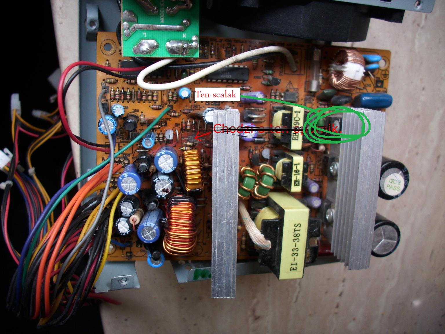

    Problem zaczął się od tego że mam podłączony w/w zasilacz do radia samochodowego, i "coś" w radiu robiło mi zwarcie na linii +12V. Było ok. 3-4 zwarcia w czasie 30 sek. (po zwarciu jeden z linii, zasilacz się oczywiście wyłącza, trzeba odłączyć zasilanie i ponownie go włączyć). Po którymś ze zwarć, coś strzeliło w zasilaczu, i nagle ciemno w domu, a bezpieczniki wywaliło. Po ponownym podłączeniu zasilacza, żadnej reakcji.
    Rozebrałem go i w oczy rzucił się rozerwany na pół termistor (odlutowałem go). Napięcia nie ma na mostku (≈). Napięcie "kończy się" tak jakby na jednym z kondensatorów filtrujących (CY3, CY4), i "kończy" się przy termistorze.
    Wstawiłem żarówkę 60W zamiast bezpiecznika, podłączyłem i żarówka wcale nie świeciła, nawet nie "mrugnęła". Zamiast termistora wstawiłem czasowo rezystor(y) 2x1,8Ω/8W. Po podłączeniu żarówka świeci się non stop. Co sprawdzić i co pomierzyć?
    Kiedy rezystory wlutowałem, żarówkę itd. to teraz po podłączeniu grzeje się tranzystor (oznaczenie w poście niżej) :

    Na dławiku jest napięcie po obydwu stronach. Termistor? Pisałem przecież, że był rozerwany, i w jego miejsce wstawione w/w rezystory, a napięcie podaje bezpośrednio na płytkę więc nie mam tu włącznika.
    Tranzystor który się grzeje to:
    BUT 11AX

    Jak zasilasz przez żarówkę 60W to zamiast termistora można było dać zworę.
    Jakie napięcie na +5Vsb :?:
    Odlutuj kolektor i ponownie test na świecenie :idea:
    Jak już bierzesz się za grzebanie w takim zasilaczu to trzeba odróżniać "scalaki" od tranzystorów...

    Kolektor oczywiście od tego tranzystora, który się grzeje?
    Zatem, nie ma napięcia na +5SB. Po odlutowaniu kolektora (środkowa nóżka), przy podłączaniu zasilacza słychać takie "cyk", żarówka nie świeci, napięcia na +5SB nie ma. Taki Sam dźwięk wydaje $$transformator$$, kiedy podłączam go do prądu.

    To sprawdź tego BUT11AX, w miare możliwości skontrolowałbym indukcyjność uzw. pierwotnego transformatorka PP.
    Co do schematu to jak kolega podał i zwróć uwagę na obecność NPN i transoptora w PP oraz pary "scalaków" :) TL494/KA7500B i LM339
