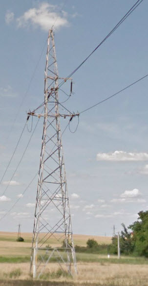

    Witajcie,
    czy ktoś jest w stanie mi pomóc zidentyfikować linię przesyłową? Mi wydaje się, że jest to linia 110kV, natomiast pani projektant utrzymuje, że jest to 20kV. Oczywiście zadałem pytanie Tauronowi, ale na odpowiedź trzeba będzie poczekać...
    Jeśli więc ktoś wie, to proszę o pomoc. Linia przechodzi przez trasę Trzebnica - Oleśnica w bezpośredniej bliskości tego pierwszego miasta.
    Dzięki za pomoc.
    G
    • identyfikacja linii napowietrznej po konstrukcji nośnej - 110kV, czy 20kV linia.jpg (25.93 KB) Musisz być zalogowany, aby pobrać ten załącznik.

    Słup B2 linii 110kV przewód odgromowy na górze.

    Słup i izolacja - 110kV. Ale jak najbardziej może pracować na średnim napięciu. Przykład

    Dzieki za odpowiedzi. A czy ktoś może mi powiedzieć, jak się upewnić, jakie napięcie tamtędy płynie? Czy są jakieś ogólnodostępne mapy/dokumenty? Napisałem zapytanie do energetyki, ale trzeba poczekać ok 14dni, a mi zależy na czasie. Dodatkowo to jest kilkadziesiąt kilometrów ode mnie, ale jakby trzeba było, to pojadę (jeśli na tych słupach są jakieś oznaczenia? Gdzie ich szukać?).
    Jesli to pomoże, to chodzi o określenie minimalnej odległości w jakiej można postawić dom od takiej linii...

    Udać się na koniec owej linii i sprawdzić do czego jest przyłączona. Na słupie jest numer kolejny słupa więc można oszacować jak daleko jest początek linii.
