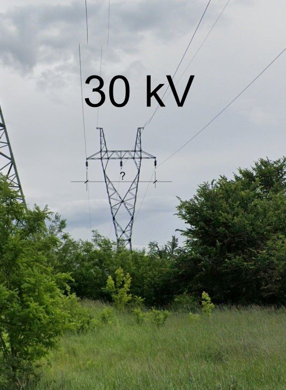

    Dzień dobry.
    Czy ktoś z Państwa kojarzy taki typ słupa i ma informacje n/t jego rozpiętości (odl. skrajnych przewodów od osi)?
    Będę wdzięczny za pomoc.
    Słup energetyczny 30 kV na tle nieba i roślinności, z zaznaczoną odległością między przewodami.
    Pozdrawiam, Krzysztof Petrus
    AI: Czy mógłby Pan opisać lub podać więcej szczegółów dotyczących wyglądu lub typu tego słupa energetycznego?
    30 kV.
    AI: W jakim regionie lub miejscowości znajduje się ten słup? To może pomóc w identyfikacji.
    Czeladź, ul. Wojkowicka.

    Nie patrzy się na konstrukcję wsporczą tylko na izolację, po tych izolatorach widać że to może być 30 kV.
  • #6 21400249
    zbich70
    Posty: 17154
    Pomógł: 1171
    Ocena: 6617
    DiZMar napisał:
    Pewno zgubił jedno zero.
    Że niby to 300 kV?
    U nas nie ma takiego napięcia.
    Jak wspomniano wcześniej po izolatorach widać, że to SN. W większości jest to 15 kV, ale na południu istnieją sieci 20 lub 30 kV.
    Co do pytania tytułowego - odległość między przewodami jest rzędu od jednego do dwóch metrów.
    Podaj dokładniejsze namiary (współrzędne geograficzne) to może na geoportalu coś będzie widać.

    Wg mnie to słup serii H52 (linie 220 kV), a rozpiętość przewodów to 15,2 m. (Za poradnikiem Inżyniera elektryka tom 3 WNT).

    >>21400545 Opisana jako "minor line"... bo 30 kV.
    >>21400274 Na pewno nie jest to słup serii H52.

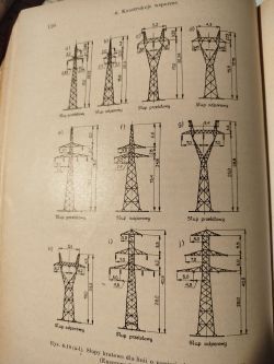

    Dzięki uprzejmości użytkownika opornik7 z dużym prawdopodobieństwem można stwierdzić, że to słup c) wg rysunku jn.:
    Schematy słupów energetycznych z oznaczeniami wymiarów technicznych.
    Serdeczne dzięki!

    Wejdź na geoportal, znajdź slup na mapie, kliknij na niego i wybierz Widok chmury punktów. Trochę się trzeba zaznajomić z przeglądarka natomiast można tam zmierzyć ta odległość do centymetrów.

    >>21400829 TO JEST ZDECYDOWANIE HIT! WIELKIE DZIĘKI!!!
    Odpowiedź Tauron:
    "W odpowiedzi na Pana zapytanie dotyczące parametrów linii napowietrznej przebiegającej przez działkę nr (...) informuję, że jest to linia 30 kV zabudowana na słupach kratowych w gabarycie linii 110 kV. Przy zabudowie obiektu w zbliżeniu do linii należy zachować normatywne odległości określone w PN-EN 50341-2-22 oraz zapisy określone w planie zagospodarowania przestrzennego."
    Dodam, że rozpiętość skrajnych przewodów to 7,60 (zmierzone z pliku .laz - dzieki revolt), czyli zgodne z zał. przeze mnie rysunkiem jw.
    Serdeczne dzięki za pomoc. Bez Was nie udałoby się tego ustalić. Jako architekt, dużo się nauczyłem o sieciach WN dzięki Wam i tej przygodzie.

    Rozpiętość twojego (?) to 2x7,60m, czyli 15,2m. Przecież ci wcześniej podałem.
  • #13 21401779
    krzysztofpetrus
    Poziom 3  
    Posty: 4
    >>21401776 rozpiętość 2x3,80
