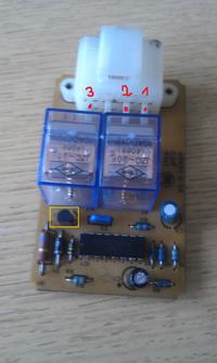

    nissan primera p10 - Fabryczny Centralny zamek, brak otwierania z pilota
    To jest właśnie moja płytka z centralki. Cyframi oznaczyłem miejsca gdzie ja podłączyłem kable 2. to + tak więc po podłączeniu żarówki pod 1;2 żarówka świeciła przy zamykaniu drzwi natomiast przy podłaczeniu pod 2;3 żarówka świeciła przy otwieraniu drzwi. I to działało lecz ja chyba popełniłem błąd mostkując 1 z 3 żeby to był jeden kabel...
    Na płytce czerwonymi kropkami zaznaczyłem wejscia przekaźników, natomiast nie co poniżej są widoczne jeszcze trzy pomarańczowe kropki, jest to wejście tranzystora.
    NA drugiej stronie płytki oznaczyłem wejścia z kostki żeby było wiadomo do których podłączyłem żarówke, natomiast żółtym prostokątem zaznaczyłem tranzystor, który niestety już wymieniłem ale nie ma żadnej poprawy. Nadal układ z kluczyka zamyka i otwiera centralnie wszystkie drzwi lecz z pilota zamyka ale nie dostaje sygnału otwierania..

    Typ półprzewodników podaj (tranzystor i układ scalony).

    tranzystor ma oznaczenie: BC337-40 J9 E
    układ scalony: NILES 0024 japan9411K

    Tranzystor banał. Układ nic mi nie mówi, ale widać, że steruje on przekaźnikami bezpośrednio. Więc podejrzewam, że bawiąc się w podłączanie kierunkowskazów, po prostu upaliłeś mu jedno wyjście i dlatego nie w pełni działa. Jednak jest to podstawowa centralka sterowania zamkiem i bez problemu powinno dać się ją zastąpić inną, nawet uniwersalną.
    W złączu masz raptem 7 pinów. I na pewno będą to: zasilanie, masa, dwa wyjścia na siłowniki, wejście zamknij, wejście otwórz. Sprawdź sobie dokładnie i możesz podstawić inną.
