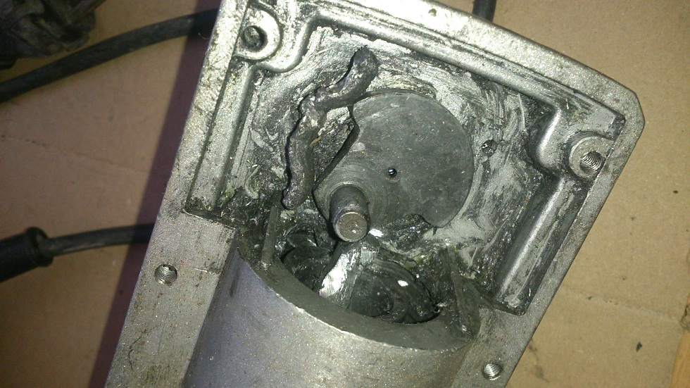

    Posiadam Młoto-wiertarka Hilti TE-35 i od pewnego czasu nie mam w niej udaru, postanowiłem ja rozkręcić i zauważyłem że jedna cześć jest "zmielona" (widoczna na fotce). Szukałem rysunku tego elementu albo nr części ale niestety nie mogłem znaleźć. Mógłby mi ktoś powiedzieć co to za element, podać jego nr i ew. rysunek?

    To co widać to są resztki korbowodu. Wydaje mi się że nie jest to oryginalny młot hilti tylko chińska podróbka, to i o części może być trudno.

    Część jestem w stanie sobie dorobić, tylko fajnie by było gdybym miał jakiś rysunek...

    Najpierw rozkręć i zobacz w jakim stanie jest tłok, tuleja w której się porusza i bijak. Korbowód mógł się urwać nie bez powodu

    To na 100% jest podróbka Hilti. Typowy chiński sprzęt.
