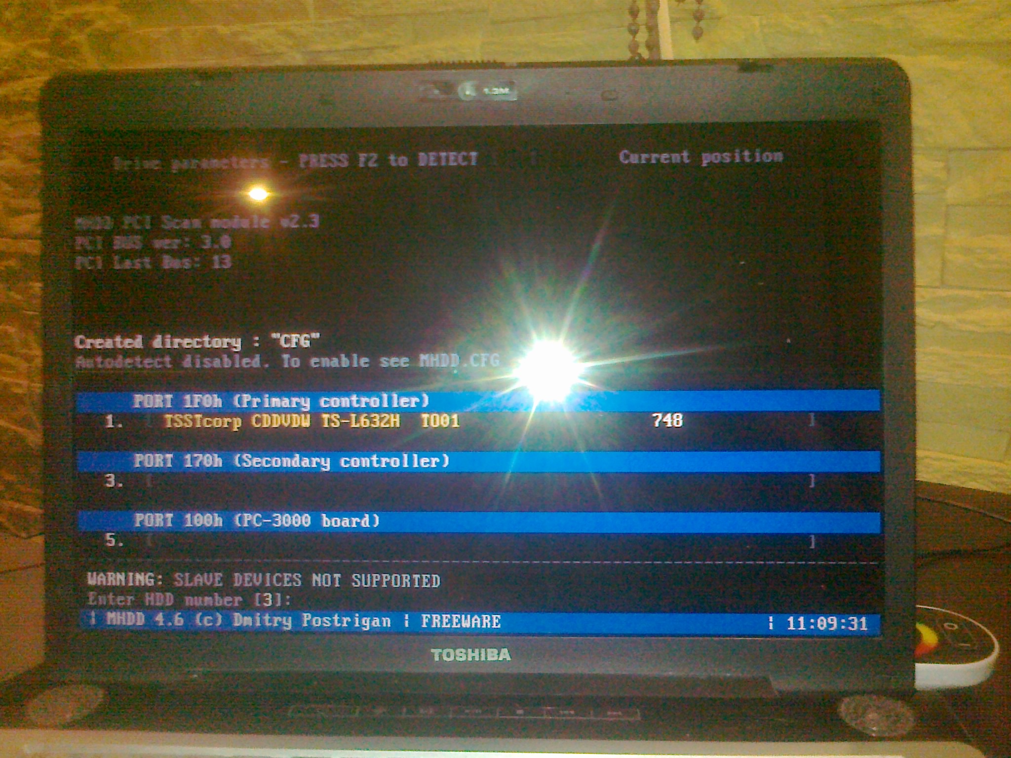

  • #8 13047084
    idea-ziom
    Posty: 272
    Ocena: 51
    Jeżeli wszystko dobrze robię to wg mnie dysku nie wykrywa mimo że przy instalacji go wykrywało A jak robie F8 czyli smart to wyskakuje błąd device error
    Windows 7 nie chcę się zainstalować czarny ekran i kursor Windows 7 nie chcę się zainstalować czarny ekran i kursor
    W Biosie wykrywa dysk
  • #9 13047552
    mati211p
    Posty: 16916
    Pomógł: 2584
    Ocena: 1130
    Zmień opcję kontrolera SATA z AHCI na IDE lub Compatibility w biosie i sprawdź jeszcze raz czy MHDD wykryje.
  • #10 13050876
    idea-ziom
    Posty: 272
    Ocena: 51
    Nie ma takiej opcji w biosie.Bios Phoenix TrustedCore a latop toshiba A200-1S9
