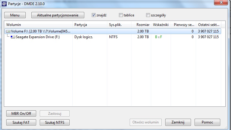

    Pokaż screen z DMDE z widoku okna partycje.

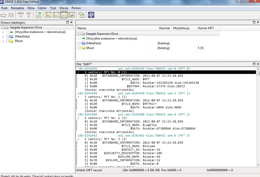

    Czy o to chodziło? Seagate Expansion - seagate expansion nie otwiera się, komunikat o formatowaniu

    mati211p

    Nie o to, bo wszedłeś w partycje zamiast pokazać screen z okna partycje.
    Czy o to chodziło?

    Piki są widoczne po otwarciu partycji dysk logiczny ?

    Dodam tylko, że chodzi o otwarcie folderu $Root po wejściu na partycję w DMDE. Można też sprawdzić wszystkie znalezione+rekonstrukcja, jeśli w $Root nic by nie było. Pomijając to, że wybrałeś w DMDE po dyskach logicznych, a nie urządzeniach fizycznych swój dysk, to jednak mimo uszkodzenia kopii Boot sektora dane powinny być dostępne. Można jeszcze sprawdzić na linuxie live. Dobrze dla pewności podać też właściwy screen z DMDE z widoku okna partycje, tym razem po wyborze dysku z urządzeń fizycznych.

    Przepraszam że tak długo nie odpisywałem święta oraz inne obowiązki. Jeśli chodzi o dysk to program bardzo długo skanował ale pojawiły się dane będę pomalu odzyskiwał dziękuje
