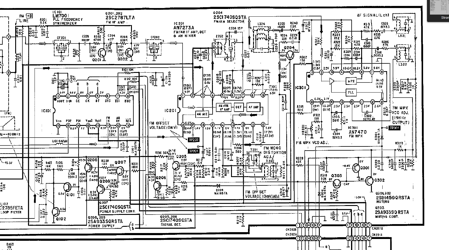

    Witam wszystkich. Dostałem do naprawy taki oto amplituner, jak w temacie.
    Problem leży w tym, że nie dostraja się on automatycznie do stacji - niby standard, ale nie reaguje on niestety na jakąkolwiek próbę regulacji T201 - czyli zera FM. W tej chwili między punktami TP201 i TP202 jest 1.3V i ani drgnie. Poza tym stacje odbiera w miarę prawidłowo, bez wielkich szumów, czy zniekształceń.
    Napięcia na IC201 / AN7273A kształtują się następująco [w nawiasach dane z serwisówki]:
    1 - 5V [5.5V]
    2 - 0.72V [0.6V]
    3 - 0.72V [0.6V]
    4 - 0.72V [0.6V]
    5 - 0V [0V]
    6 - -0.14V [0.2V]
    7 - 4.92V [5.5V]
    8 - 4.92V [5.5V]
    9 - 4.92V [5.5V]
    10 - 4.82V [5.4V]
    11 - GND
    12 - 4.85V** [5V, albo 6V - nie widać dokładnie na skanie jaki posiadam]
    13 - 3.35V [1.7V]
    14 - 5.4V [6V]
    15 - 0V [chyba 1.1V]
    16 - 0.13V [1.3V]
    17 - 1.47V [1.4V]
    18 - 0.72V [0.6V]
    ** - kiedy dotykam sondą, to tuner robi się cichutki. Nie wiem, czy tak powinno być.
    Jak widać napięcia na AN7273A są w kilku punktach nie takie, jak trzeba. Najbardziej dziwi mnie jednak, że o ile na nóżce 17 (punkt TP202) jest 1.4V (czyli tak, jak podaje serwisówka), to na 16 nóżce jest już niecałe 0.2V
    Pytanie moje jest następujące: czy winny może być rzeczony scalak? Bo jego zachowanie jest dość dziwne.
    Wycinek sekcji p.cz. z serwisówki:
    Technics SA-GX130D - Rozstrojona p.cz. / Brak regulacji zera FM
    Pozdrawiam serdecznie.

    Rażące i znacząco odbiegające od normy napięcia masz na wyprowadzeniach 13 i 16. Pozostałe na razie uznajmy za dopuszczalne. Według mnie, za problem odpowiada nie układ scalony, tylko obwód filtra T201. Co prawda sam się nie spotkałem, ale na forum opisywano przypadki uszkodzenia kondensatora znajdującego się w tym filtrze. Zanosi się na ryzykowną operację rozbierania filtra. Jeżeli coś pójdzie nie tak, będziesz miał problem ze znalezieniem zamiennika. W dodatku na schemacie nie ma podanej pojemności kondensatora, można jedynie domniemywać, że jest niewielka.

    Kiedyś czytałem o czymś podobnym i okazało się właśnie, że to scalak jest winny zamieszaniu. Tak o tym pomyślałem, bo ta 16 nóżka wygląda niemal na zwartą do masy.
    Jaka mniej-więcej powinna być pojemność tego kondensatora?

    Nie twierdziłem, że scalak jest sprawny. Jeżeli można go dostać, a cena nie przyprawia o ból kieszeni, można pokusić się o podmianę. Napięcie na wyprowadzeniu 16 jest całkowane na kondensatorze C217, do masy zwierane nie jest.
