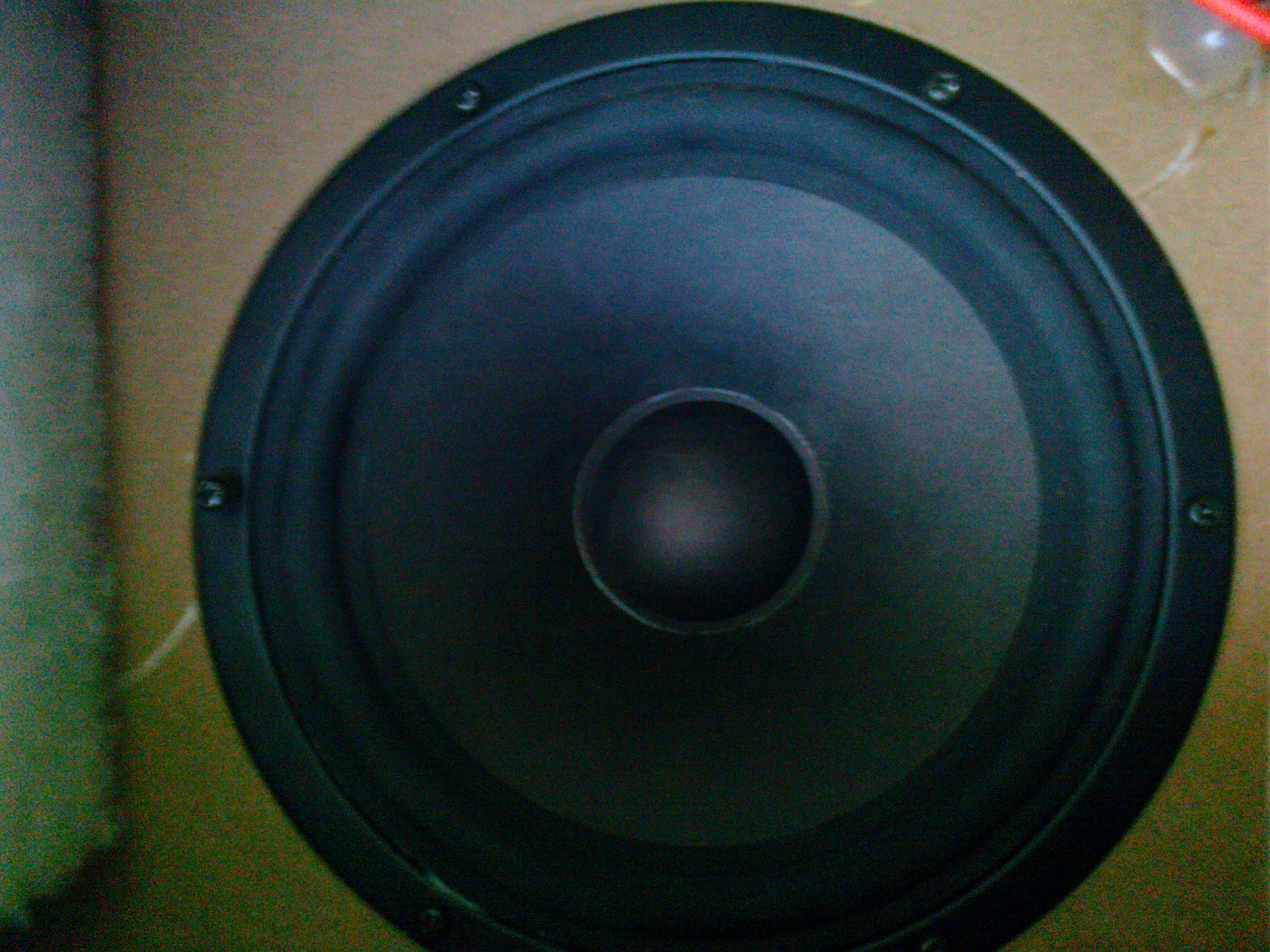

    Rozkręć go i zobacz co jest z głośnikiem jeżeli wszystko dobrze to pozostaje elektronika...
  • #14 13102825
    Grooszek
    Posty: 15
    Ocena: 4
    Już rozkręciłem. Głośnik cały. Mogę podesłać zdjęcia. To co mogło się stać z wzmacniaczem, bo to tylko chyba elektronika?

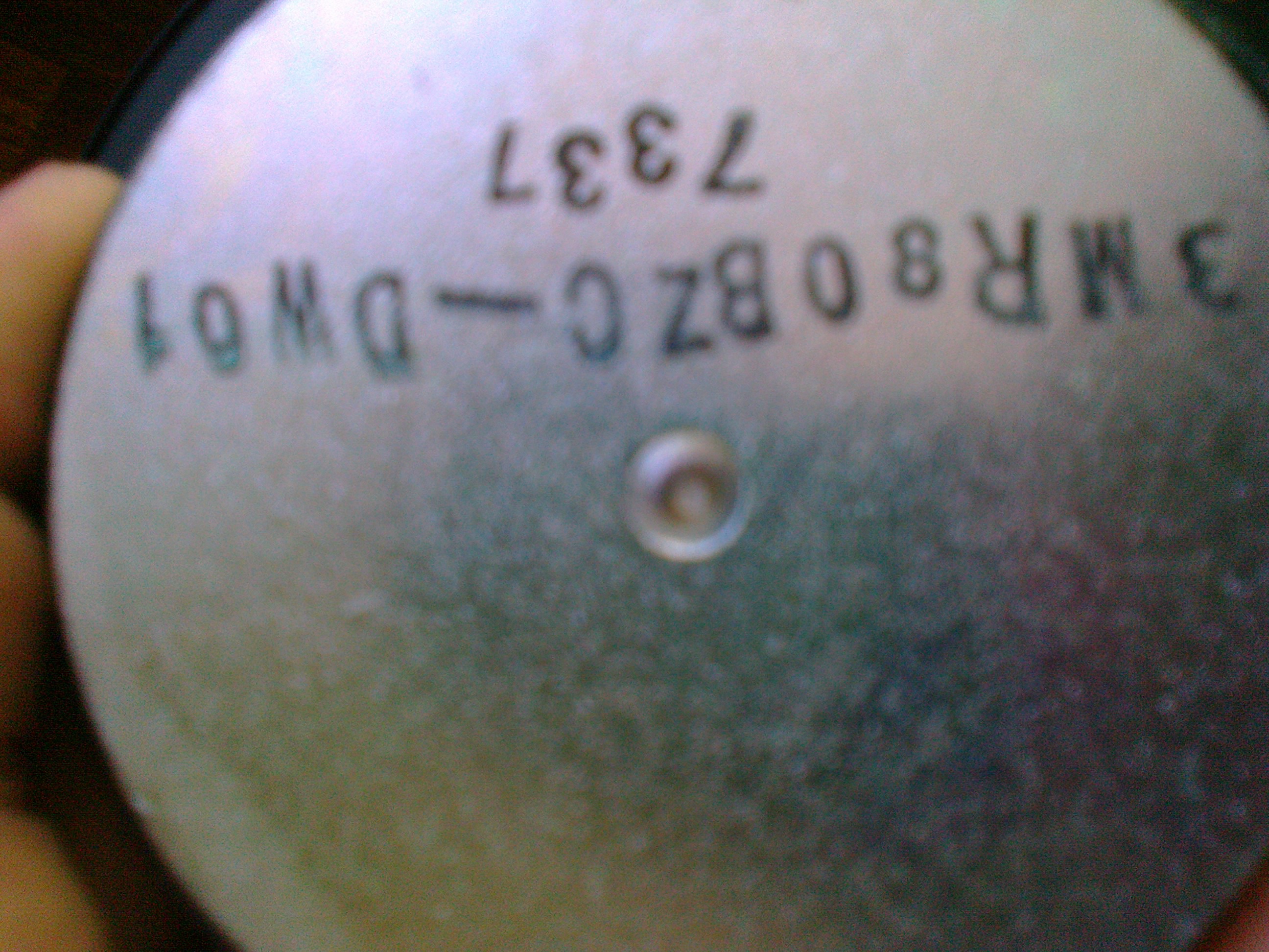

  • #20 13102950
    Grooszek
    Posty: 15
    Ocena: 4
    Tylko kolumny głośnikowe muszą być podłączone pod amplituner, a subwoofer osobno.
    Podłączyłem ten głośnik od pasywnego i występuje ta sama sytuacja. Gra bardzo cicho, czyli głośnik raczej sprawny.?
    Głośnik od subwoofera aktywnego podłączyłem jako pasywny i głośnik działa, wiec głośnik jest sprawny.

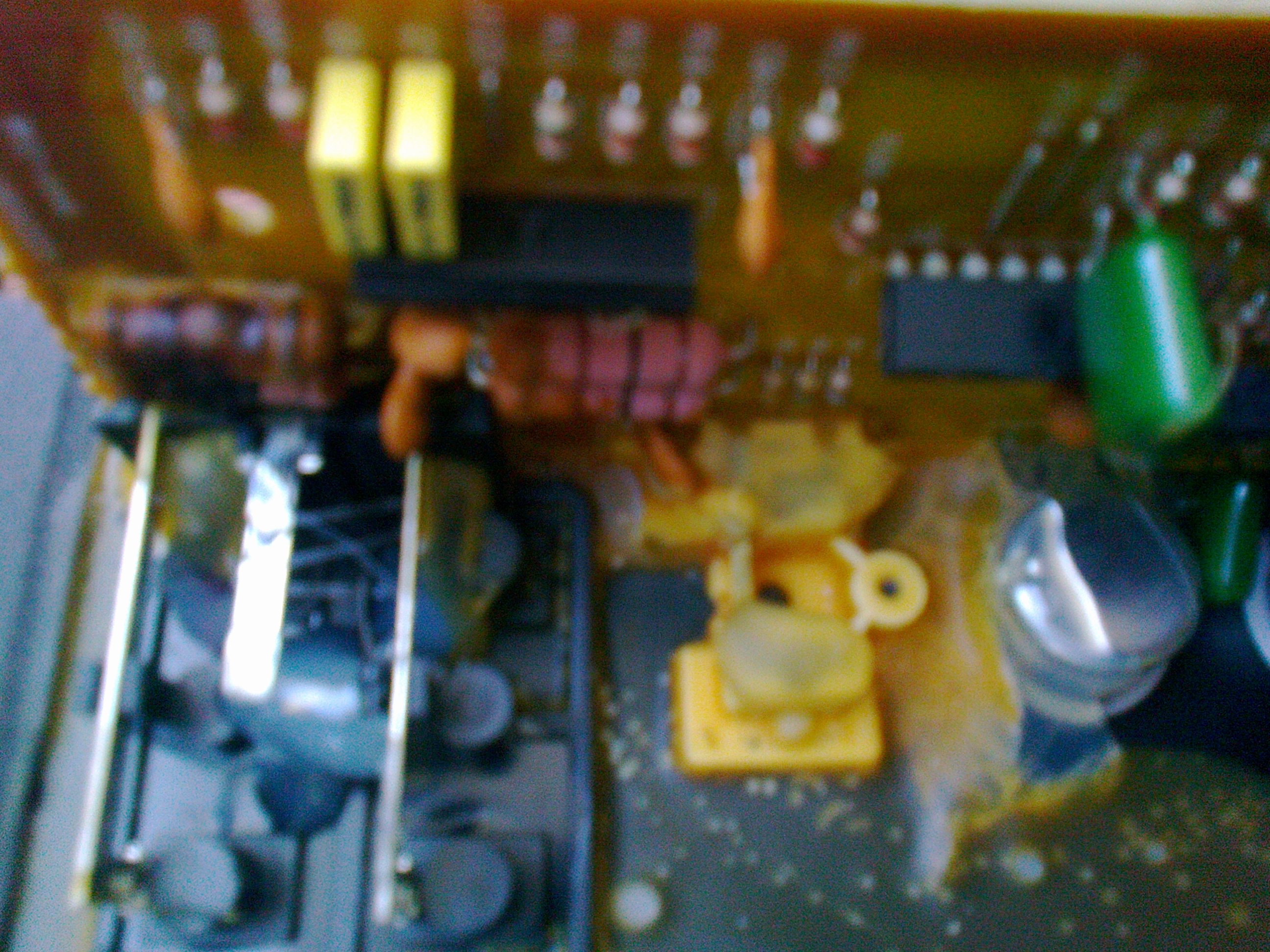

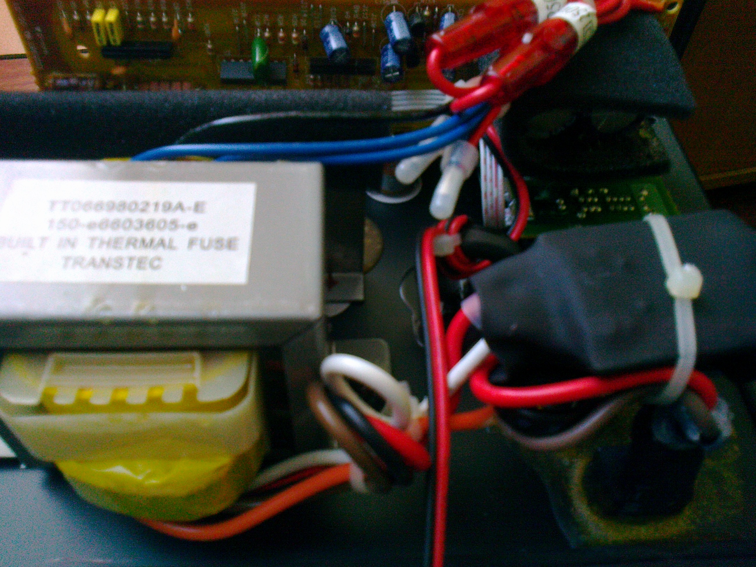

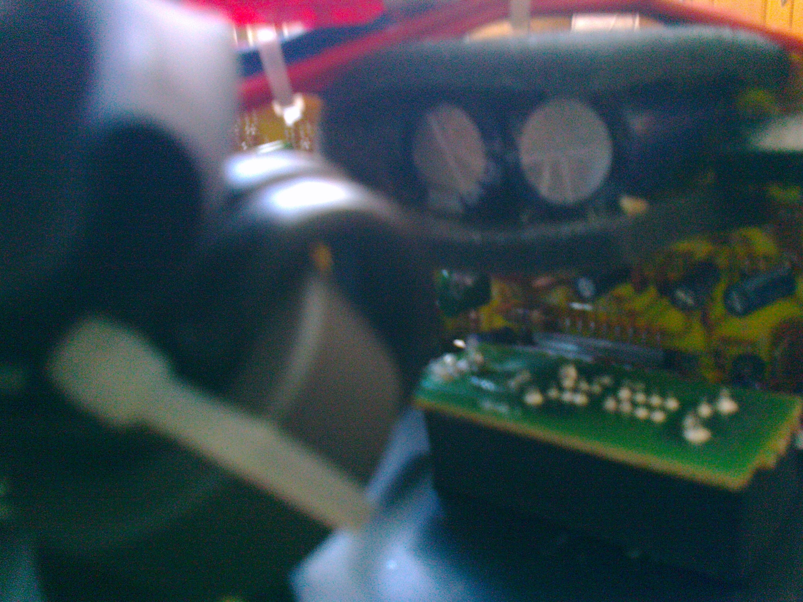

    #26 13103210
    Hałys
    Posty: 38
    Pomógł: 4
    Ocena: 3
    Najlepiej jakiś z doświadczonymi osobami -10zl na-pewno za rozebranie wezmą. Usterek może być sporo może być to nawet filtr dolnoprzepustowy "zjarany" (cewki) . Wyciąg jeszcze cała elektronikę z niego i zobacz czy nie ma nigdzie czegoś przypalonego
  • #27 13103248
    Grooszek
    Posty: 15
    Ocena: 4
    Ja nic nie widziałem, dołączam zdjęcia. Ostatnie zdjęcie to ''tył'' głośnika. Słaba jakość, robione telefonem. ;/

    #28 13103269
    Hałys
    Posty: 38
    Pomógł: 4
    Ocena: 3
    Kiepsko widac ;/ Ale będzie najlepiej i najszybciej jak dasz do tego serwisu
