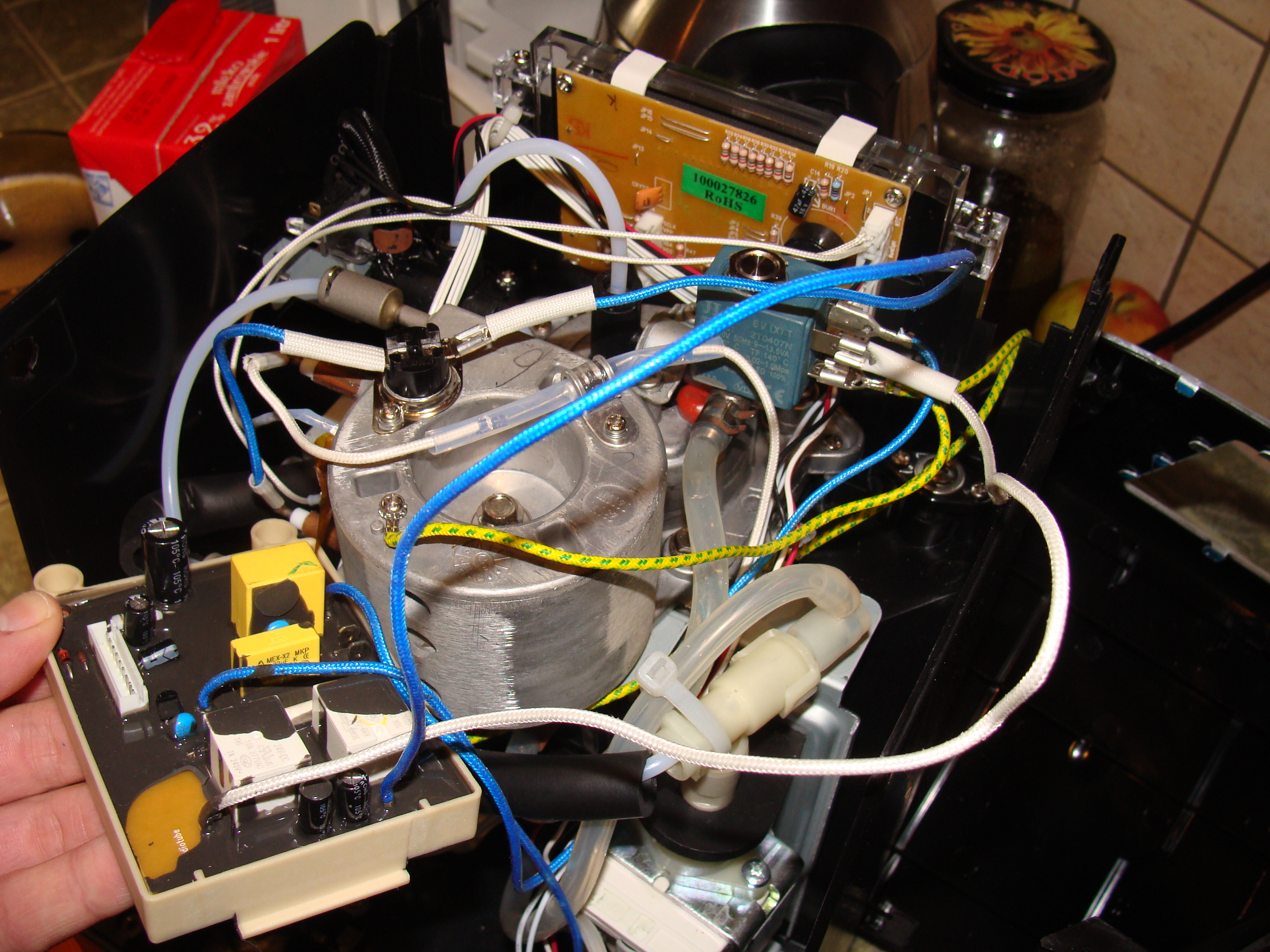

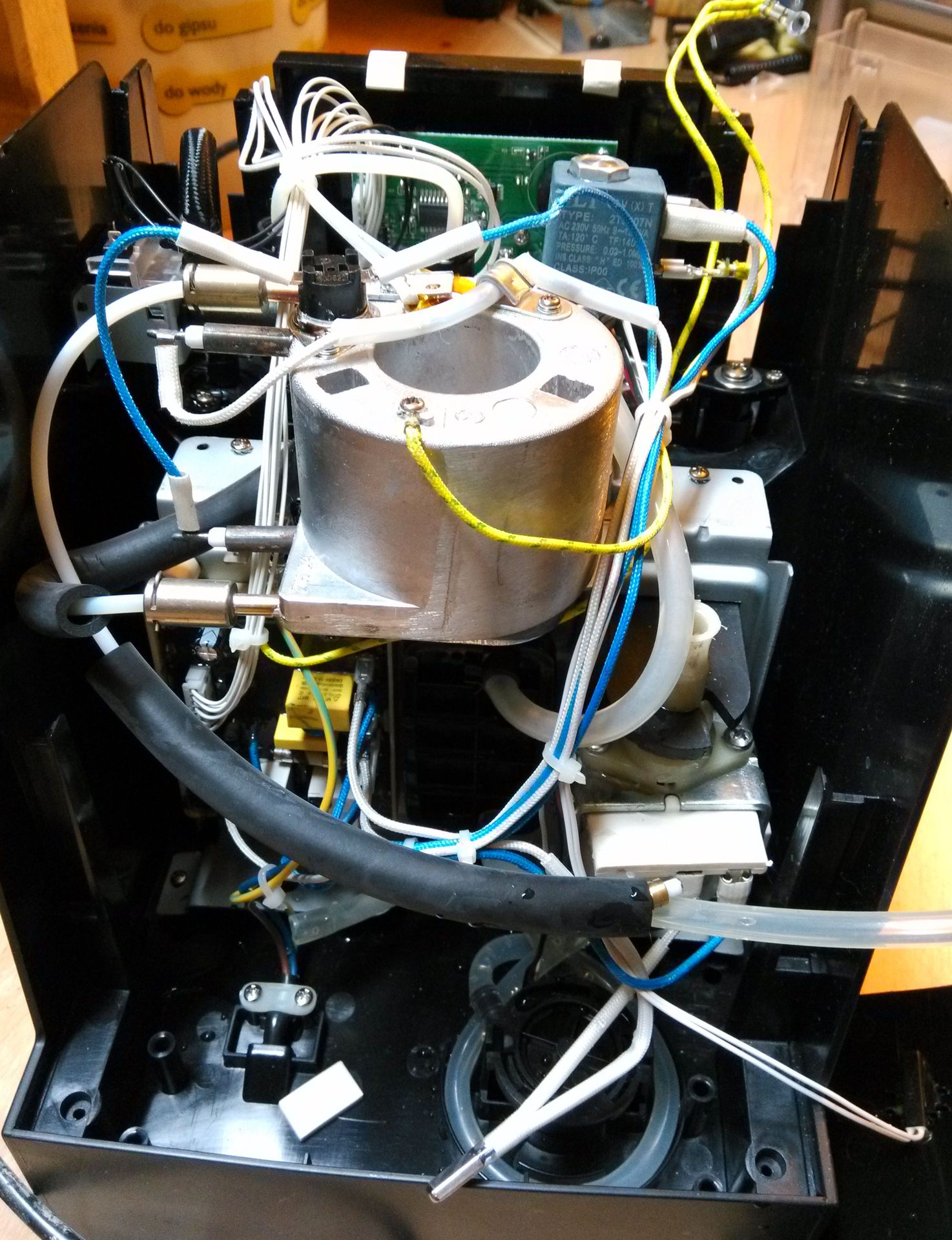

    Witajcie
    Dostałem od znajomego do naprawy ekspres do kawy jak w tytule.
    Po zdjęciu obudowy od razu zauważyłem że dwa wężyki i jakiś czujnik (5. termopara?) jest luźno.
    Podpowiedzcie co gdzie ma iść :)
    1. Wyjście z pompki, albo czegoś brakuje albo nie widze co tu powinno być podłączone
    2 i 3 czyżby miały być połączone
    4 to naklejka filcowa która trzymała element oznaczony 5? jeśli tak to gdzie
    Dzięki

    Nr 1 - Powinien być wkręcony zawór pompy , do niego wówczas idą wężyki 2 i 3 .
    Nr 5 - Jest to zabezpieczenie termiczne pompy, wsuwa się je obok konektorów w pompie, jest tam odpowiednie miejsce..
    Nr 4 - Jest to taki amortyzator pompy. Naklejony jest zwykle w miejscu tabliczki znamionowej pompy.. Zbędna rzecz ;)

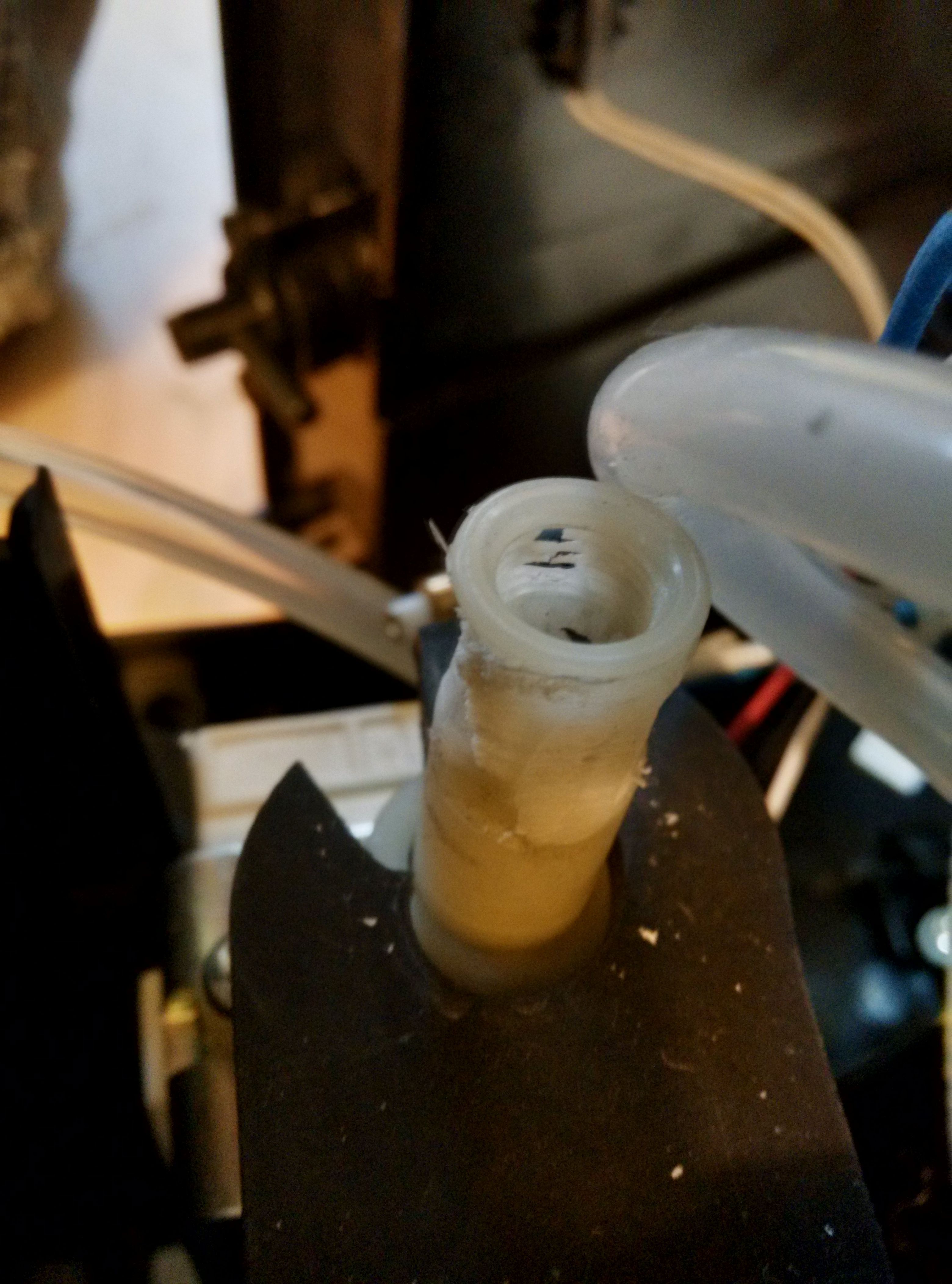

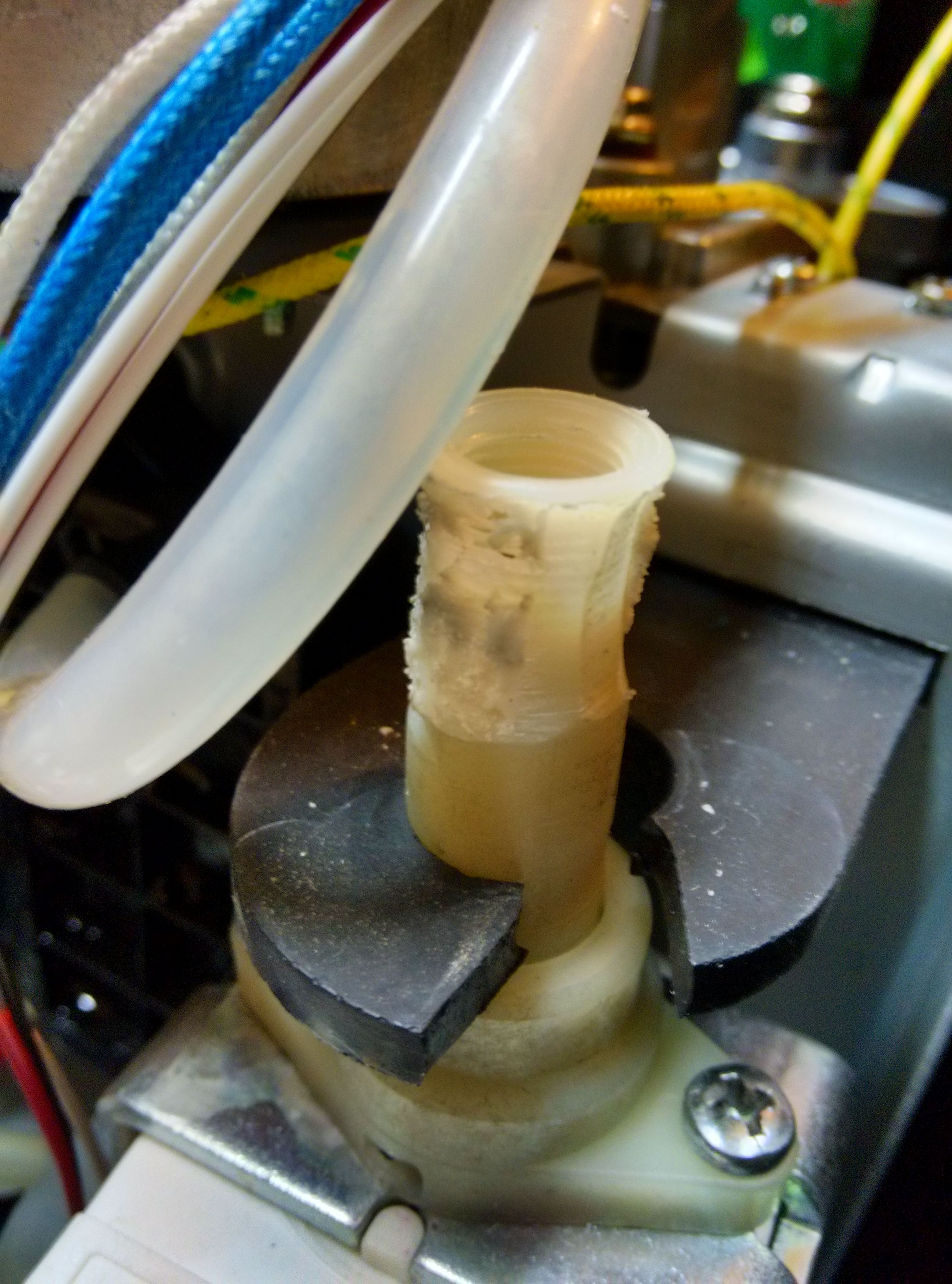

    Obawiam się że dodatkowo będę musiał wymienić pompkę (lub sam plastik o ile się da) bo plastik w który powinien być wkręcony ten zaworek nie wygląda zbyt dobrze.

    Zdecydowanie tak :) Dodatkowo musisz wymienić mocowanie pompy, bo widzę ze jest uszkodzone..
    Troche to żmudna praca, bo dopiero po zakupie części będziesz mógł sprawdzić co tak naprawde jest uszkodzone w tym ekspresie..

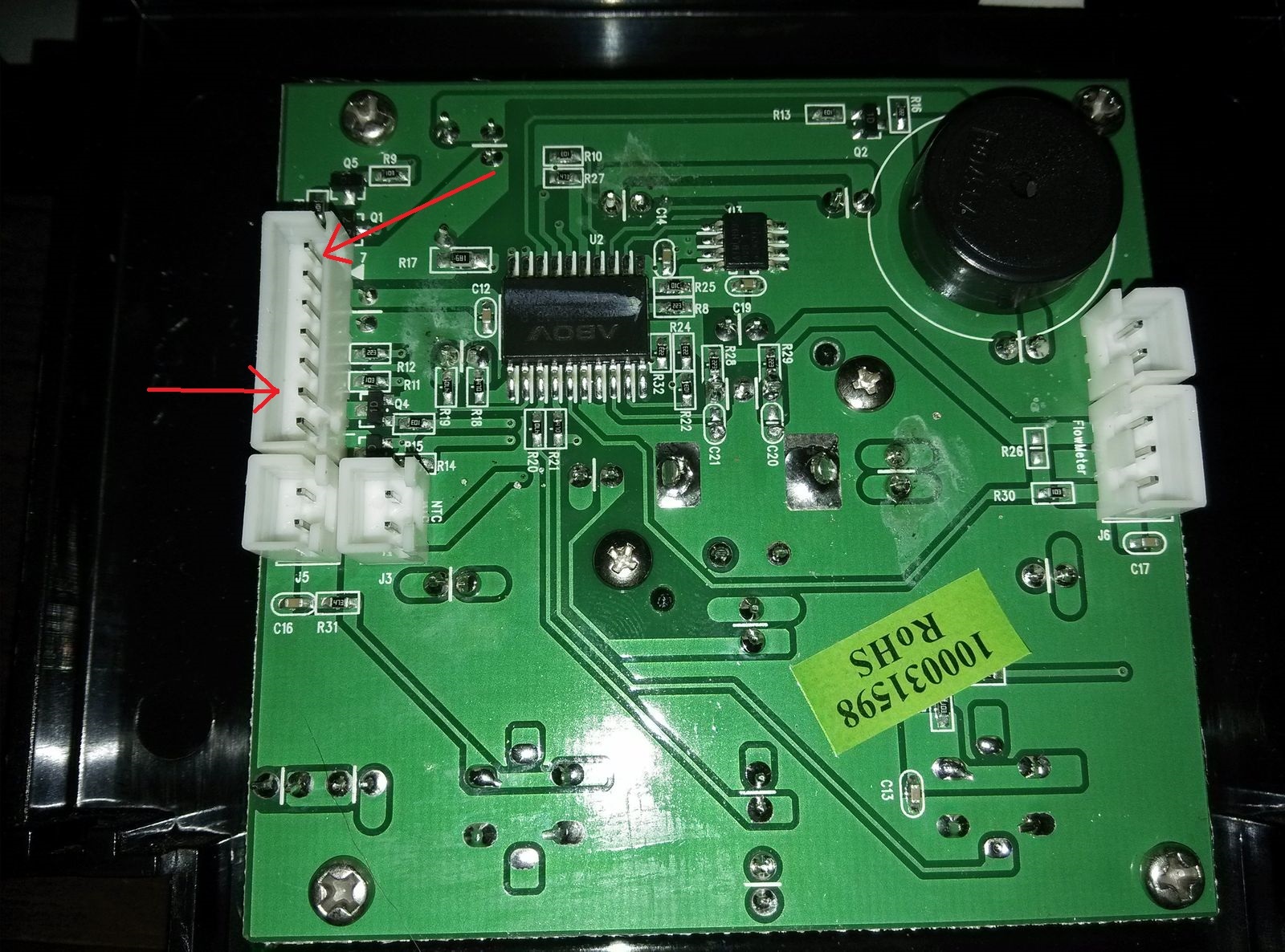

    Wykręciłem sobie tą płytkę zalaną silikonem i próbuję coś wymierzyć, wizualnie elementy wyglądają ok.
    edit
    Z moich pomiarów wynika że płytka sterująca daje zbyt niskie napięcie (15V w momencie włączenia i spada).
    Na nodze 7 i 2 złącza J1 (wielożyłowy kabel) wyśledziłem sterowanie grzałki.
    Masz może jakiś schemat dla niej? :)

    Niestety.. Schematy są nieosiągalne nawet dla serwisów Zelmera :] Heh..
    Tutaj będziesz juz musiał sam dochodzić co i jak.. Ja miałem kiedyś taki przypadek niegrzania ale winne były elementy na drugiej płytce.. Tj kondensator i rezystor.. A przy okazji wymieniłem też przekaźnik..
    Nie mam nawet obecnie takiej płytki by dokładnie pokazać i wytłumaczyć..

    Spoko, sprawdziłem tamta płytkę i według mnie to nie ona jest winna. Na tej przynajmniej łatwiej i bezpieczniej będzie mi mierzyć (niskie napięcia) :)
    Sprawdzę czy tranzystory sa dobrze wysterowane, mam tylko nadzieje ze to nie scalak bo pewnie o niego trudno.

    Dokładnie tak jest, przekaźnik jest zasilany ze zbyt niskiego napięcia.
    Co najczęściej było przyczyną? (rezystory na płytce z przekaźnikami odpadają)
    Dziś się upewnię czy to nie diody obciążają nazbyt tego sterowania, choć zwarte nie są.
    edit.
    Chyba udało mi się naprawić ekspres.
    Głównym winowajcą był jedyny kondensator ceramiczny na płytce wykonawczej. On przeciążał zasilanie mostka prostowniczego co powodowało zbytnie zaniżanie zasilania.
    W tym momencie mam stabilne 24VAC na wejściu mostka i 20V DC na wyjściu.
    Po tym napięcie stało się stabilne jednak nie był to koniec, prawdopodobnie w tym samym czasie zmieniły się parametry pracy przekaźnika od grzałki bo pojawił się zbyt duży spadek napięcia na rezystorze R08 2,2k OHM i zmieniłem go na 1k OHM. Mógł bym wymienić przekaźnik i prawdopodobnie było by ok ale łatwiej mi było zmienić rezystor :)
    Kilka cykli parzenia kawy i spieniania uruchomiłem. Jak na razie jest ok.
