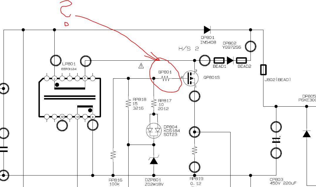

    witam,co to za element i jaką powinien mieć wartość?
    zasilacz samsung BN44-00157A identyfikacja wartości elementu
    Rezystor, jeśli wiesz co to rezystor.

    foghe napisał:
    GanCegall
    A jaką może mieć wartość rezystor w bramce tranzystora kluczującego z dużą częstotliwością i jaką pełni funkcję?
    dziękuję za naprowadzenie,poczytam,pomnoże i dowiem sie,to co mnie zastanawia jakie jest oznaczenie tego elementu,rezystor ma opis "RP"... ,dioda "DP"... ,a tutaj jest "BP" i to bez podania wartości,nie potrzebuje konkretnej wartości tylko wskazówki jak wyzej,skoro to jest rezystor to czemu nie jest opisany "R" tylko "B"?

    tak,lecz czemu rezystor jest opisany jako np. "R"P818 a to cudo jako "B"P... a mimo wszystko jest rezystorem.... bez "R"

    B - BEAD - koralik = drut w koraliku ferrytowym = tłumik, w innych zasilaczach nie zawsze był montowany.

    To powiem inaczej oznaczenie dotyczy koralika założonego na bramce tranzystora.

    foghe napisał:
    GanCegall
    jeszcze raz dzieki wielkie za naprowadzenie,wiec tenże rezystor ma za zadanie wprowadzic tranzystor kluczujący QP801S STP20NM60 w stan nasycenia.
    Jednakże patrząc na identyczny układ na tym samym mosfecie na płycie BN44-00155A NIE MA tego elementu oznaczonego BP801 a reszta ma identyczne wartości więc czy ten BP801 powinien mieć wartość 0 ohm?
    jak najbardziej masz rację,posługując się schematem innej płyty samsunga BN44-00213A ma to być CHIP BEAD,czyli jak napisałeś tłumik,ale jaką ma mieć rezystancję?

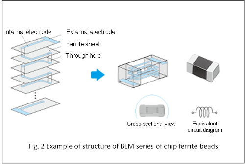

    GanCegall
    Posty: 4281
    Pomógł: 339
    Ocena: 1630
    mirex napisał:
    Natomiast pytanie o rezystencję, wobec przedstawionych dociekań, pominę już milczeniem. ;)
    Ale właśnie to jest dla mnie najważniejsze,gdyż zamontowałem identycznie opisany element z innej płyty i po podłączeniu do prądu QP801S już nigdy nie będzie się nasycał ani wysycał bo sobie padł - pełne zwarcie.
    W katalogu Link podawane są wartości rezystancji od 10 do nawet 1000 ohm.
    Jaki zamontować - oto jest pytanie

    Nadal nie rozumiesz. Choć nawet jakiś katalog znalazłeś. ;)
    Spróbuj odróżniać rezystancję od innych rzeczy, też - na złość - w Ω podawanych.
    Na przykładzie jednego z twoich załączonych obrazków:
    http://www.sumida.com/products/pdf/SHH-3216.pdf
    Widocznie jest jakaś inna przyczyna, niż ten BEAD. ;)
