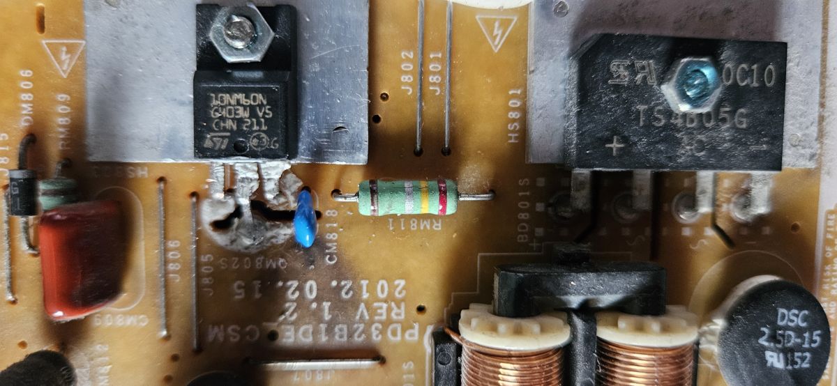

    Witam panowie, dobrze myślę, że to rezystor 0,24 Ω 5 %? Nigdy nie wiem, od której strony czytać kolory tych rezystorów. Jest od zasilacza TV Samsunga, płytka BN44-00517C. Wybuchł kondensator (niebieski widoczny na zdjęciu, już wymieniony) i przebiło ten rezystor.

    Wygląda na 0,24 Ω 1% Pierwsze trzy paski to wartość rezystancji a czwarty - z większym odstępem od pozostałych - to tolerancja

    Super wielkie dzięki za odpowiedź, chciałem się upewnić właśnie, że ten z większym odstępem to tolerancja😃
