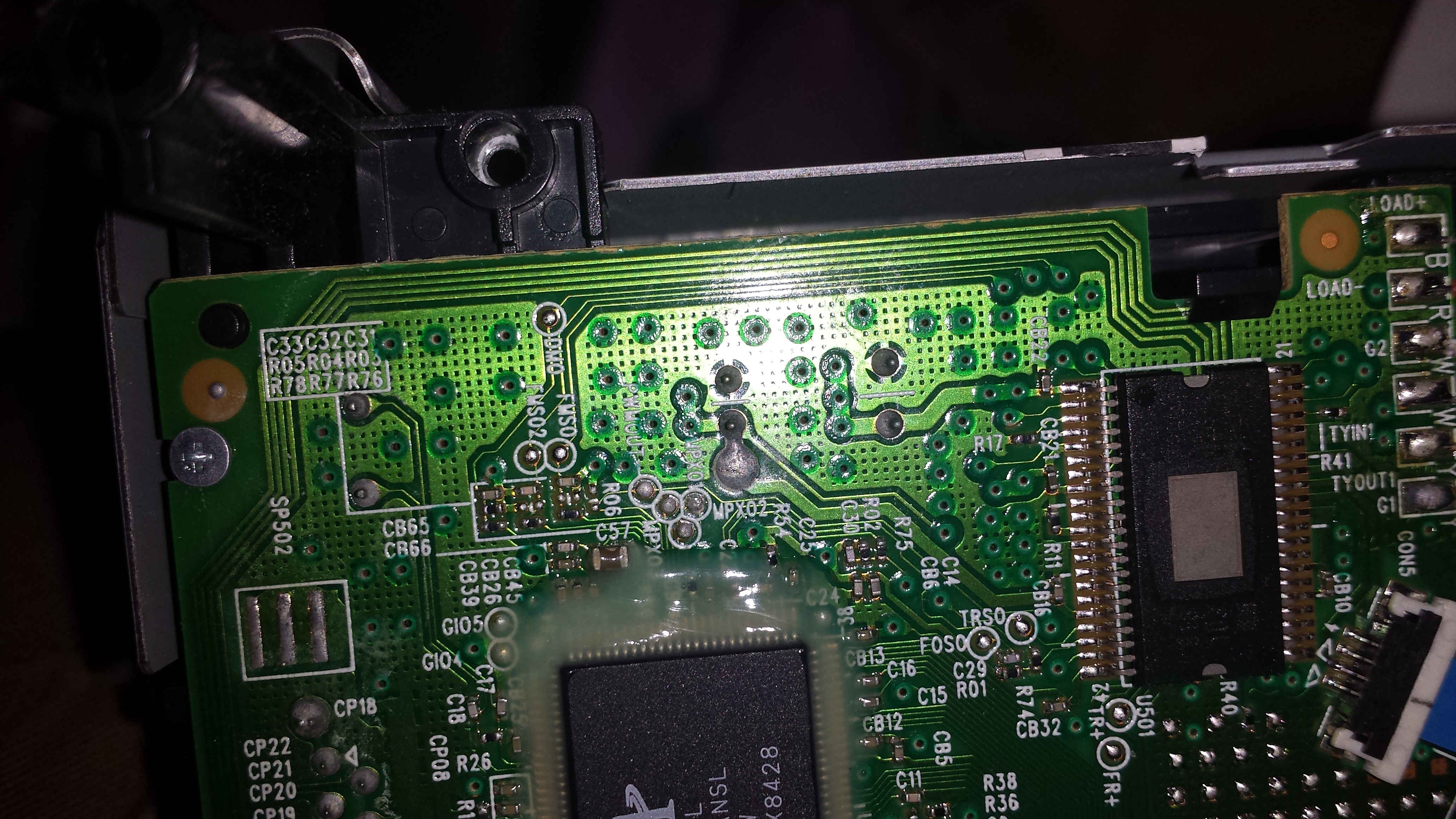

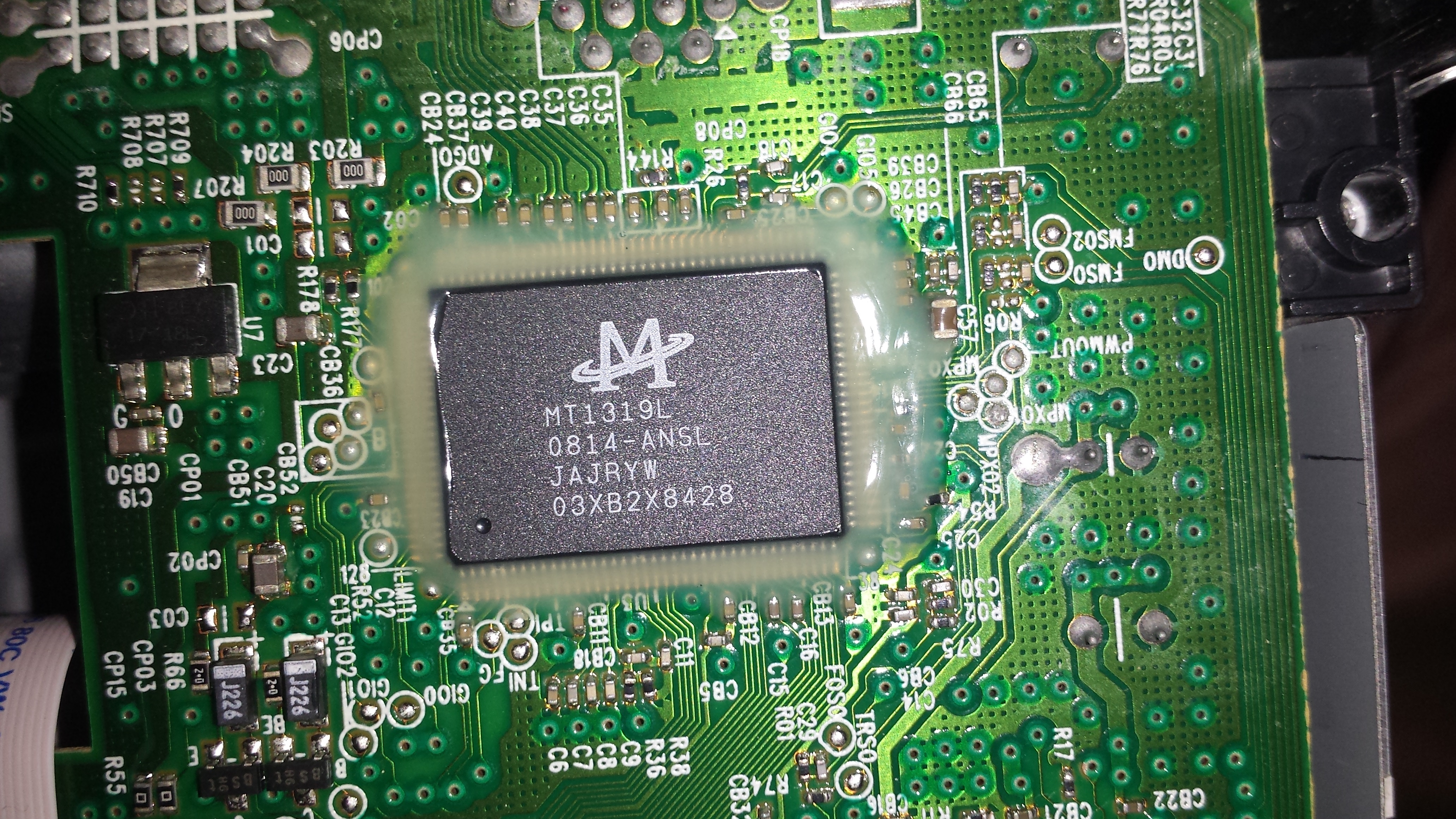

    Wczoraj próbowałem odczytać klucz z Lite-on DG-16D2S, niestety, ale poszło coś nie tak.
    Robiłem wszytko z tutoriala PMT HACK. Niestety, ale wyskakiwał mi błąd 1 Stage Failed. Miałem już kod 0x52. Po kilku próbach wyłączyłem XBOXA. Dzis wszytko robię od nowa, tylko, że włączam XBOXA, a tu błąd E64.
    Podłaczam SATA do komputera i komputer już napędu nie potrafi znajść. Tacka się nie wysuwa już.
    Nie wiem czy to ma jakieś znaczenie, ale podłączyłem pod GND, masę z komputera, ale iskierka malutka była to szybko odłączyłem, GND widziałem w jednym zagranicznym poradniku, dopiero później, zrobiłem tak jak jest na forum i miałem ten 0x52.
    No i w nocy doczytalem , że jeśli ma się przeróbkę , to jest inny sposób wyciągnia klucza.
    Co robić ?

    Niestety, ale BIOS nie widzi napędu. Podczas startu zawiesza się na chwilkę i po około 30s rusza dopiero(testowałem na dwóch komputerach).

    Jeśli nie masz klucza to pozostanie RGH, inaczej konsola jako ładna podstawka do piwa ponieważ wykasowałeś oprogramowanie napędu.Generalnie nie ma znaczenia czy był przerabiany napęd czy nie, metoda jest identyczna.

    Jeszcze nie wszystko stracone z napędem, jeszcze jest jeden sposób trudniejszy ale może pomóc, jeśli nie ubiłeś układu. Często stosowałem żeby wydobyć całą zawartość pamięci a nie tylko klucz z liteon nazywa się MRA hack- trzeba przeciąć ścieżki i podać masę z rezystorem 22om oraz napięcie w odpowiedni punkt i cała zawartość pamięci jest odblokowana możesz zrobić w DOS albo w windows JF lub dosflash – szczegóły znajdziesz w necie, co i jak.

    Tak to jest stara metoda flashowania napędów sprzed czasów PMT,wymaga korzystania z Probe II którego kolega zapewne nie posiada

    JESLI nie masz sprzetu (np USB pro) to sie za to nie zabieraj
    masa z komputera...taak najlepszy sposob na ubicie napedu..
