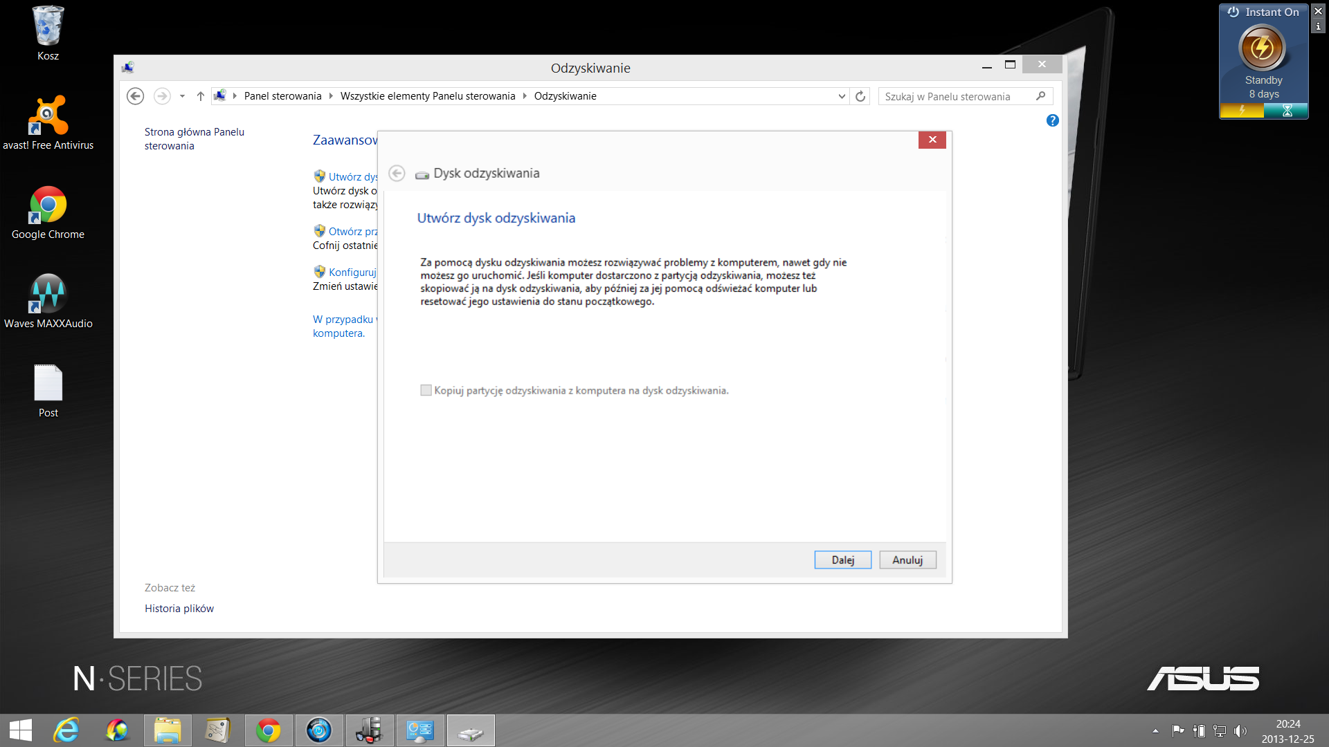

    Chciałbym się dowiedzieć w jaki sposób w Windows 8.1 można korzystać z partycji odzyskiwania.
    Po zakupie laptopa nie dostałem płyty z Windowsem i chciałbym zrobić sobie możliwość odzyskania systemu. Próbowałem wykonać Dysk odzyskiwania lecz wyskakuje błąd informujący o braku składników systemu.
    Moje pytania:
    W jaki inny sposób wykonać dysk odzyskiwania?
    Jak korzystać z partycji odzyskania?
    Czy obraz systemu wystarczy do odzyskania systemu w razie uszkodzenia i braku możliwości uruchomienia Windowsa?
    Dziękuje za każdą przydatną odpowiedź.

    Problem jest właśnie w tym że nie działa Metoda 1 ponieważ po klikaniu przycisku F9 system normalnie się uruchamia, natomiast jeżeli chodzi o drugą metodę to ASUS nie zainstalował programu Al Recovery Burner.
  • #6 13098152
    inspired95
    Posty: 6

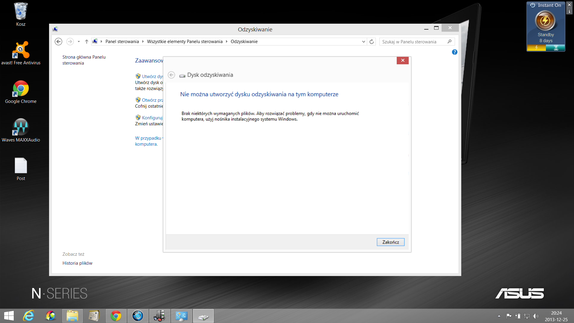

    Tak, tylko u mnie problem zaczyna się już w tym, że nie mogę zaznaczyć opcji w pierwszym oknie. Myślę, że może być to spowodowane tym, że zaktualizowałem Windows 8 do 8.1 a 8.1 nie ma możliwości korzystania z partycji odzyskiwania.
    Wstawiam screeny
    ASUS N56V - Jak używać partycji odzyskiwania w Windows 8.1?

    Można popracować nad 'resetem' albo nawet spod wiersza polecenia WinRE przywracać jak np. tutaj:
    https://www.elektroda.pl/rtvforum/topic2639921.html
    Wtedy byś przywrócił do stanu fabrycznego a jak chcesz mieć programowe 'resetowanie' do Windows 8.1 to wcześniej by trzeba było załatwić taki nośnik albo przechwycić :) w trakcie ściągania update Windows 8 -> 8.1
    Wrzuć jeszcze wynik z wiersza polecenia uruchomionego jako administrator: REAgentC /info [enter]
    następnie
    bcdedit /enum all | clip [enter] i od razu Ctrl + V do postu
    i na koniec:
    diskpart [enter]
    DISKPART> sel disk 0
    DISKPART> sel part 2
    DISKPART> assign letter=R
    DISKPART> sel part 7
    DISKPART> assign letter=T
    DISKPART> exit
    dir /a /s R:\ > %tmp%\winre.txt
    dir /a /s T:\ > %tmp%\restore.txt
    explorer %tmp%
    i załącz te dwa pliki

    WinRE nieaktywne, folder \sources jest pusty a wpis w BCD ma tam odnośnik
    Zobaczmy:
    bcdedit /set {7ee203fa-3a7d-11e3-95d6-9067f6e48d33} device ramdisk=[\Device\HarddiskVolume2]\Recovery\WindowsRE\winre.wim,{ramdiskoptions}
    bcdedit /set {7ee203fa-3a7d-11e3-95d6-9067f6e48d33} osdevice ramdisk=[\Device\HarddiskVolume2]\Recovery\WindowsRE\winre.wim,{ramdiskoptions}
    bcdedit /set {current} recoverysequence {7ee203fa-3a7d-11e3-95d6-9067f6e48d33}
    bcdedit /set {current} recoveryenabled Yes
    bcdedit /set {7ee203f8-3a7d-11e3-95d6-9067f6e48d33} recoverysequence {7ee203fa-3a7d-11e3-95d6-9067f6e48d33}
    bcdedit /set {7ee203f8-3a7d-11e3-95d6-9067f6e48d33} recoveryenabled Yes
    REAgentC /setosimage /path \\?\GlobalRoot\Device\Harddisk0\Partition7\RecoveryImage /index 1
    REAgentC /enable && REAgentC /info && REAgentC /boottore

    Wszystkie napisane polecenia zostały wykonane pomyślnie, jednak nie wiem co one robiły. Z tego tylko co widzę to
    Windows Recovery Environment (Windows RE) and system reset configuration
    Information:
    Windows RE status: Enabled
    Windows RE location: \\?\GLOBALROOT\device\harddisk0\partition5\Recove
    ry\WindowsRE
    Boot Configuration Data (BCD) identifier: b3cbf2b7-6f05-11e3-be9a-ac220b56a7
    48
    Recovery image location: \\?\GLOBALROOT\device\harddisk0\partition7\Recove
    ryImage
    Recovery image index: 1
    Custom image location:
    Custom image index: 0
    REAGENTC.EXE: Operation Successful.
    EDIT
    Z tego co widzę mogę skorzystać z opcji w Windowsie jaką jest przywrócenie stanu fabrycznego. Wcześniej gry starałem się to wykonać wywalało mi błąd.
    Twoje działania przyniosły skutek o który mi w sumie chodzi - przywrócenie Windows 8. Sprawdzę jeszcze czy zadziała uruchomienie recovery przyciskiem F9.
