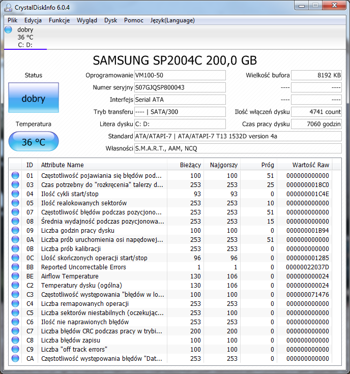

    Proszę o screen z CristalDiskInfo.

  • #4 13108123
    Madis1998
    Posty: 58
    Proszę. Czy dysk SAMSUNG SP2004C spowalnia mój komputer do gier?

    Smart ok.

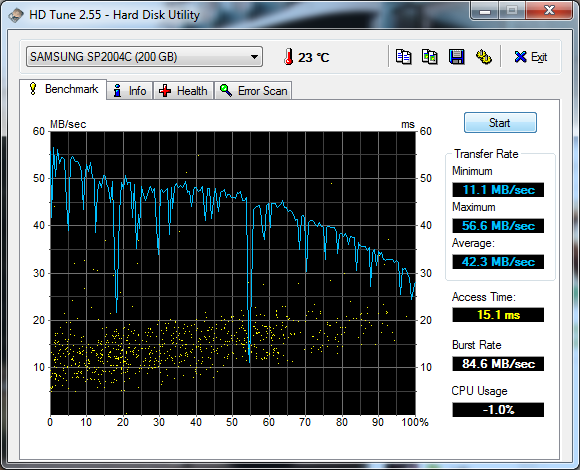

    Ale mam pomysła :) Madis1998 zapuść benchmark w programie HDTune. Po zakończeniu wstaw screen.
  • #14 13109960
    Madis1998
    Posty: 58
    Mam jeszcze jedno pytanie. Czy ten dysk może wpływać na płynność gry czy raczej nie ? Przez ostatnie pare minut miałem włączoną grę.

    No może. Robiłeś benchmark podczas grania?
    Bo ten wykres strasznie zachwiany.
    Wydaje mi się że nic tu nie pomoże (procz zmiany dysku).

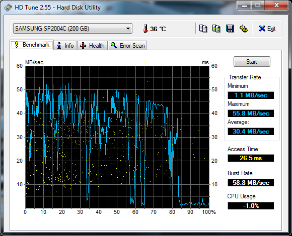

    W czasie testu? Wykres strasznie zaśmiecony, w trakcie wykonywania testu nie powinieneś niczego uruchamiać i używać.
  • #17 13111764
    Madis1998
    Posty: 58
    Teraz zrobiłem bez żadnego grania i innych pierdół.

    Prędkość standardowa dla tego modelu.
    Dorzucenie innego, szybszego dysku powinno załatwić sprawę. W sensie że ten sobie trzymaj np. na muzykę, filmy, jakieś obrazy ISO czy coś, a nowy na dane które wymagają szybszego odczytu tj. gry, przeglądarka itp itp.
