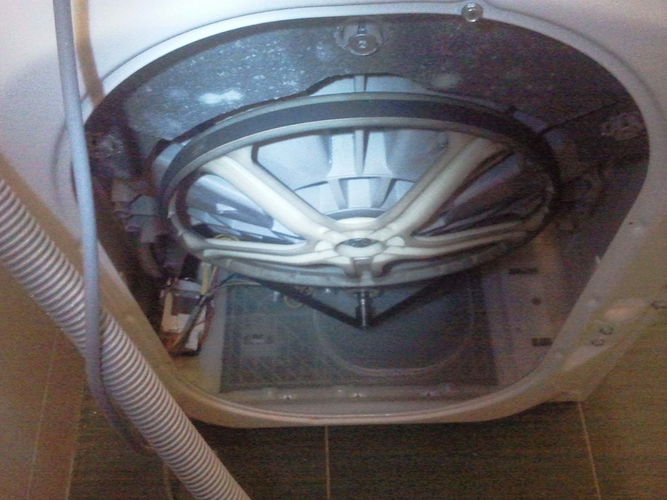

    Posiada ktoś materiały lub informacje odnośnie wymiany łożysk i simeringu w pralce electrolux ewn10470w

    Zdejmij górną pokrywę i zrób zdjęcie zbiornika .

    Łożysko i simmering zamówiłem według kodu produktu podanego na obudowie pralki w serwisie electroluxa w Szczecinie więc, wydaje mi się że będą prawidłowe. Ewentualnie mogłem źle ocenić problem i zamówić złe części ale po odgłosie, (buczenie podczas wirowania) sądzę że to łożysko. W serwisie do łożyska dołożyli również simmering więc chyba będzie potrzebny ;D Czas oczekiwania na simmering to ok. dwóch tygodni, będzie ok. 15 stycznia 2014. Do tego czasu postanowiłem zorientować się w wymianie w/w części. Zrobiłem kilka fotek z góry i z tyłu, może ktoś poradzić jak do tego podejść i które to dokładnie części ?

    Czyli 50kg bęben to jedyna męka jaka może mnie spotkać? :D Łożyska wyjdą normalnie czy potrzebny będzie bardziej specjalistyczny sprzęt do ich wyciągnięcia?
    Zauważyłem że na silniku też są łożyska i dziś zastanawiałem się które tak naprawdę są do wymiany, te przy bębnie czy może w silniku. Nie mam jeszcze nowych części więc nie mogę tego ocenić.

    Bez urazy ale jak nie umiesz zdiagnozować co jest uszkodzone to po co się za to bierzesz .Wystarczy zdjąć pasek i pokręcić ręką ..Jeżeli zależy Ci jeszcze na tej pralce to wezwij serwis.Jak rozgrzebiesz to nie wiem czy ktoś to będzie chciał się podjąć dokończyć .A pewnie stać Cię bo zamawiasz w serwisie autoryzowanym części które za pół ceny można dostać w każdym sklepie z łożyskami.

    Problem zdiagnozował serwisant więc, przyjąłem ze raczej będzie to, to. Dla upewnienia rozebrałem raz jeszcze tył i zakręciłem już samym bębnem. Mam już pewność że to łożysko na bębnie. Za nowe części w serwisie zapłacę 100 zł z wymianą 350 a że ostatnio krucho z kasą więc, właśnie dlatego postanowiłem wymienić je sam.

    A zamówiłem części w serwisie właśnie dlatego żeby nie pomylić jakiegoś numeru i nie zostać z rozebraną pralką aż powymieniam na właściwe. Teraz martwię się tylko o samą wymianę.

    Łożyska z uszczelką góra 50 zł... wybijasz a potem bierzesz pod pachę i idziesz do sklepu.Chyba nie zauważyłeś że kolega podał Ci już symbole części..Powodzenia bo pewnie się przyda.
