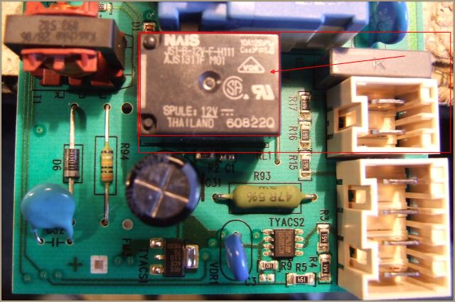

    Witam. Czy ktoś się orientuje, który to przekaźnik od włączenia grzałki na płytce sterującej.

    bodyxx napisał:
    Witam czy ktoś się orientuje, który to przekaźnik od włączenia grzałki na płytce sterującej.
    Electrolux EWF126410W - W jaki sposób wymienić łożyska
