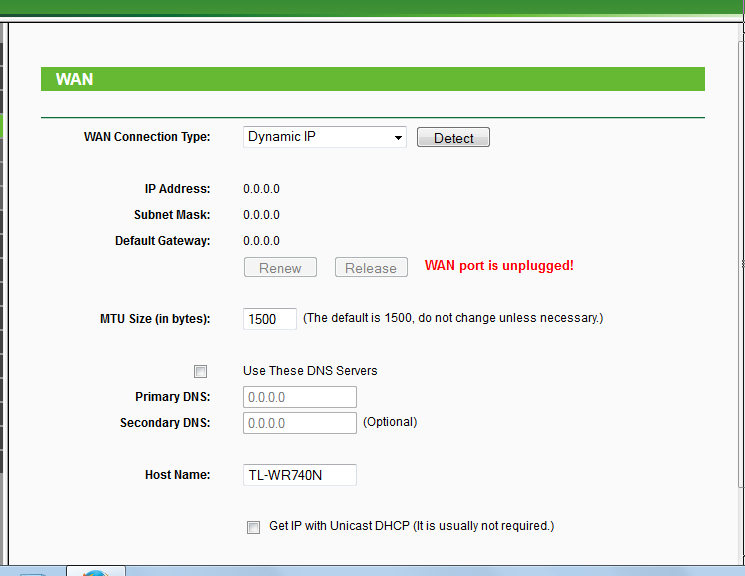

  • #9 13110674
    jajanek
    Posty: 14
    Przepraszam wczoraj jak na złość urwało mi neta.
    Sytuacja wygląda tak: usunąłem nazwę sieci z systemu, zadziałało , ale dzisiaj po włączeniu laptopa znów jest ta sama sytuacja.
  • #10 13110806

  • #13 13110863
    jajanek
    Posty: 14
    Znalazłem jeszcze coś takiego w ustawieniach routera , może problem tkwi w tym ,, WAN port is unplugged! "
    TP-LINK TL-WR740N - Ograniczony dostęp do sieci po zmianie hasła
  • #14 13110888
    hermes-80
    Posty: 12014
    Pomógł: 1177
    Ocena: 743
    No raczej, jeśli urządzenie pełni funkcję routera to to jest główna przyczyną braku internetu.

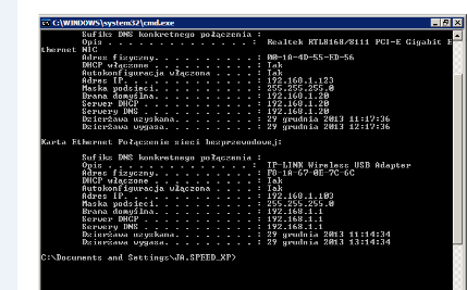

  • #20 13111008
    hermes-80
    Posty: 12014
    Pomógł: 1177
    Ocena: 743
    Z laptopa idzie połączenie kablowe do PC, bezpośrednio??

    Podepnij PC zamiast routera TP-LINKA, tak abyś miał internet i wykonaj polecenie:
    START/Uruchom/cmd
    ipconfig /all
  • #27 13111119
    krakarak
    Posty: 8867
    Pomógł: 681
    Ocena: 1846
    Kolego jajanek, nie rób żartów - po pierwsze jak możesz mieć dostęp do internetu z jakiegokolwiek komputera po kablu skoro port WAN jest nie podłączony (patrz zrzut ekranu z routera).
    Po drugie - trudno przetłumaczyć 3 słowa z angielskiego na polski w komunikacie na zrzucie ekranu z routera, w dodatku wyróżnionego na czerwono ? Skoro nie podłączony to podłącz kabel do tego portu lub poszukaj drugiego końca tego kabla i tam sprawdź.
    Po trzecie - skoro nie potrafisz usunąć starego hasła czy nazwy sieci w laptopie to wpisz stare hasło do routera.
    Po czwarte - skoro również tego nie potrafisz zrobić (bo "się kompletnie nie znam") zmień nazwę sieci wifi w routerze i daj jej hasło jakie chcesz, w laptopie wyszukaj tę sieć i zaloguj się do niej tym nowym hasłem.
    A na koniec - jak dalej "jesteś kompletnie zielony" to poproś kogoś doświadczonego do siebie, niech ci znajdzie przyczynę nie działania laptopa w siecią wifi.
    I to dukanie po kilka słów o tym jak wygląda topologia, kto jest dostawca i w jaki sposób jest dostarczany internet, co to jest kwadracik z napisem "internet" w narysowanej topologi ?
    Dopiero teraz napisał, że dostaje internet drogą radiową ...
    To sprawdź w ustawieniach trybu pracy routera coś tam namodził.
  • #29 13111236
    krakarak
    Posty: 8867
    Pomógł: 681
    Ocena: 1846
    Kolego, nie można odczytać poprawnie cyfr z tego malutkiego obrazka, ja nie rozróżniam 8 od 0. Wstaw większy obrazek.
  • #30 13111275
    hermes-80
    Posty: 12014
    Pomógł: 1177
    Ocena: 743
    Które połączenie jest to połączenie internetowe??
    WIFI czy LAN
    Problem może być w konflikcie podsieci WAN/LAN ponieważ obie karty są z tych samych podsieci oraz klonowanie MAC warto było by się przyjrzeć tym 2 zagadnieniom ponieważ tam będzie leżał problem.
    Czyli podpinasz kabel od ISP do portu WAN routera - klonujesz mu MAC z PC na WAN oraz zmieniasz podsieć na interfejsie LAN na 192.168.10.1 i net powinien zacząć działać na wszystkich sprzętach podłączonych do TP-LINKA
