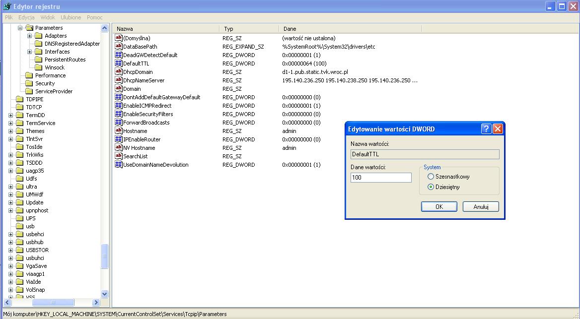

    Trzeba by jeszcze zrobić dokładniejszy test ze zmiana TTL-u na samym systemie by potwierdzić brak jakiejkolwiek blokady związanej z TTL-em
    Trzeba zrobić taki myk z rejestrem WIN Link Ustawiając domyślny TTL na 100 z 128 i potem restart kompa i sprawdzenie czy będzie chodził internet bezpośrednio podpięty pod modem.
  • #5 10358032
    filrean
    Posty: 19
    Spróbowałem, wychodzi na to, że działa:

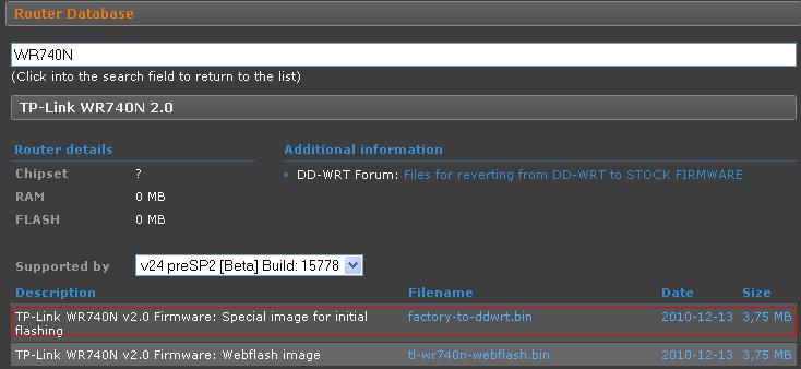

    Hmm problem z innej beczki - wgrałem soft z drugiego linka, router wyłączył sieć wi-fi, nie mogę się także dostać do strony konfiguracji ani wykonać twardego resetu... co można z tym zrobić?
  • #10 10358250
    hermes-80
    Posty: 12014
    Pomógł: 1177
    Ocena: 743
    Z drugiego linka musisz wybrać dla wersji hardware zgodna z routerem - sprawdziłeś przed wgraniem tabliczkę znamionowa i wersje routera??
    Jeśli uwaliłeś router zostaje jedynie serial lub Jtag
  • #11 10358270
    filrean
    Posty: 19
    Wklepałem model routera i pojawiły się takie wyniki, wgrałem ten zaznaczony:
    Dostęp do sieci poprzez router TL-WR740N - TP-LINK
    Jak się teraz zorientowałem, wersja jest 2.5...
