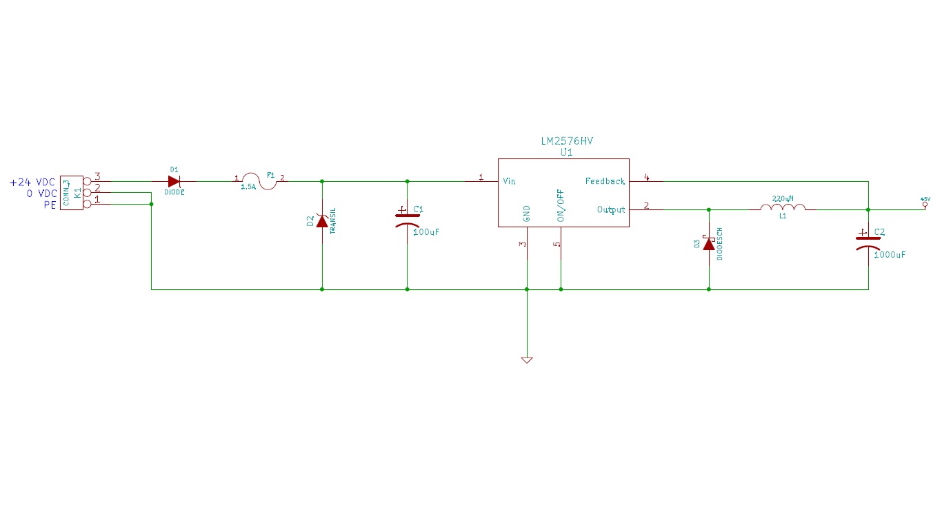

    mój problem jest następujący: projektuję układ elektroniczny, który będzie zasilany napięciem 24VDC. W środku planuję zasilacz impulsowy, który mi zrobi 5VDC (wymagana wydajność prądowa 1,5A). Dostałem zalecenie aby urządzenie posiadało również zacisk PE. Dodam, że urządzenie będzie w obudowie plastikowej. No i teraz zastanawiam się co z tym PE zrobić? Połączyć z masą elektroniki?
    Planowałem następujący schemat:
    Zasilanie urządzenia napięciem 24V DC a zastosowanie zacisku PE
    Jakieś propozycje mądrzejszych rozwiązań?:)
    A czy człowiek który wydał to zalecenie był kompetentny w sprawach technicznych?
    Czy zauważy że zacisk PE nie jest do niczego podłączony (;
    Nie robił bym połączenia masy z PE na stałe, jeśli twoje urządzenie będzie pracowało w większym systemie, może powstać pętla masy, ktoś kto będzie szukał którędy wchodzą zakłócenia może się nieźle wk..ić.
    Nie spotkałem urządzenia (poza zasilaczami) z takim połączeniem, takie połączenie powinno być tylko w jednym punkcie w całym systemie.
    Gdybyś miał tam filtr przeciwzakłóceniowy (źródło zakłóceń masz, ale nie wiem czy musisz respektować jakiekolwiek normy EMC) PE było by przydatne.

    Ja bym się bał zrobić tak jak to pokazałeś na schemacie. Dobry dokument ma np. TI na temat uziemienia w urządzeniach elektronicznych (a dokładniej w układach komunikacji): http://www.ti.com/lit/an/slyt298/slyt298.pdf
    Reasumując - jeżeli już masz podłączać PE, to poprzez np. rezystor 1W/100R. Dodatkowo jak masz jakieś gniazda metalowe np. USB, to obudowę możesz uziemić do PE poprzez kondensator bezpieczeństwa kilkaset pF / 2kV w celu zmniejszenia zakłóceń EMI o wysokich f, chociaż nie zawsze prawdziwe.
    Generalnie sprawa łączenia DGND, AGND i PE jest problematyczna - jeszcze nie znalazłem dokumentu, który sprawę by jasno wytłumaczył i wielu kłóci się między sobą, że tak wolno a tak nie, a inni piszą/mówią na odwrót.
    Na wszelki wypadek dałbym 100R/1W, lub po odpowiednich testach C lub C+R.
    Ja wiem jedno - często miałem problem z uziemieniem sterowników z wejściami pomiarowymi Pt1000. Mocno zakłócone PE i słabej jakości(?) urządzenie powodowało nieprawidłowe odczyty w przypadku podłączenia PE do układu.
    Napisano na ten temat grube książki bo podstawy fizyczne nie są proste, poza tym jest wiele mitów, ciekawe informacje wraz z uzasadnieniem znalazłem w "Grounds for Grounding: A Circuit to System Handbook" tylko ciężko tą ponad 1000 stronicową cegłę przeczytać w całości, ogólne wnioski są takie że większość zasad typu "rule of thumb" jest nic nie warta, a każdy system trzeba rozpatrywać indywidualnie.
