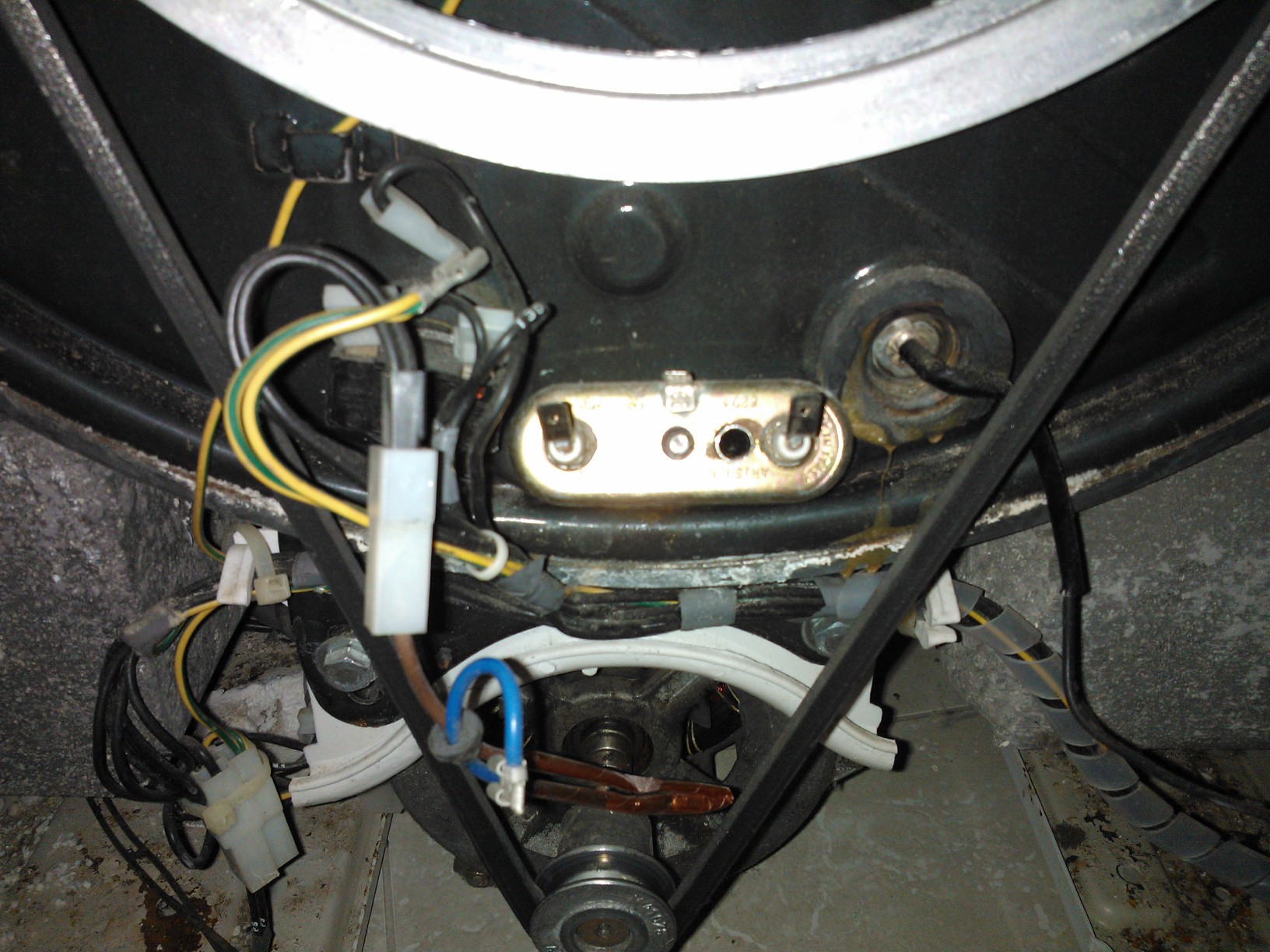

    mam taki problem z pralką ARDO TL400, mianowicie, gdy ustawię programator i włączę pralkę, ta po kilku "pyknięciach" programatora zatrzymuje się wtedy muszę do niej podejść przekręcić programator o jeden ząbek lub w jednym momencie o 3 ząbki aby pralka ruszyła dalej. Nie znam się na tym zbyt dobrze dlatego zwracam się do Was o pomoc.
    Dodam, że to pralka w mieszkaniu wynajmowanym i tak jest od początku, ale chciałbym to jakoś naprawić jeśli się oczywiście da, nawet niewielkim nakładem pieniążków.

    Może to głupio zabrzmi, ale jak to mogę sprawdzić :)
    Ręką przyłożoną do szyby w drzwiach ;)

    Patrząc na dzisiejszą temperaturę na zewnątrz to by było możliwe, ale obmacałem całą pralkę i nigdzie nie jest ciepła jakoś(pranie robi się od około 25 minut na 40 stopni)
    Skoro, nie ruszy póki nie osiągnie 30 stopni, tzn., że grzałka jest ok bo pralka po ustawienia od początku pobiera wodę dopiero później się zatrzymuje.
    Dodam tylko, że zawsze zatrzymuje się w tym samym miejscu.

    Wybacz, ale nie zrozumiałem(po ciężkim dniu jestem), powiedz mi w takim razie jak sprawdzić grzałkę, tzn gdzie ona się znajduje, jak się do niej dostać.

    Jakiś inny sposób, pytam, gdyż jestem obecnie w Czechach a tutaj nie mam ze sobą takich rzeczy, np czy jeśli otworzę obudowę z prawej strony to czy pralka wystartuje i będę mógł sprawdzić czy się nagrzewa dotykając jej.

    Otworzyłem pokrywę i zastałem dziwną sytuację mianowicie wydaje mi się, że grzałka nie jest w ogóle podłączona. Poniżej zdjęcie jak to wygląda.
    Pytanie brzmi jeśli dobrze myślę, to jak mam podłączyć kabelki, jeśli ktoś by mi powiedział idąc od lewej, R1, Żólto-zielony, R2, i ten czujnik rozumiem, że powinien być włożony w otwór w grzałce?
