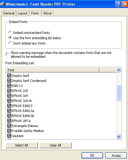

    spróbowałem jak napisałeś - nie pomogło
    Zaznaczyłem w ustawieniach Foxit readera PDF Printer jak poniżej
    Jak osadzić czcionkę EFN KK EAN13 w PDF, by działała u dostawcy?
    Efekt jak w pliku test embed
    • test_embed.pdf (26.77 KB) Musisz być zalogowany, aby pobrać ten załącznik.
