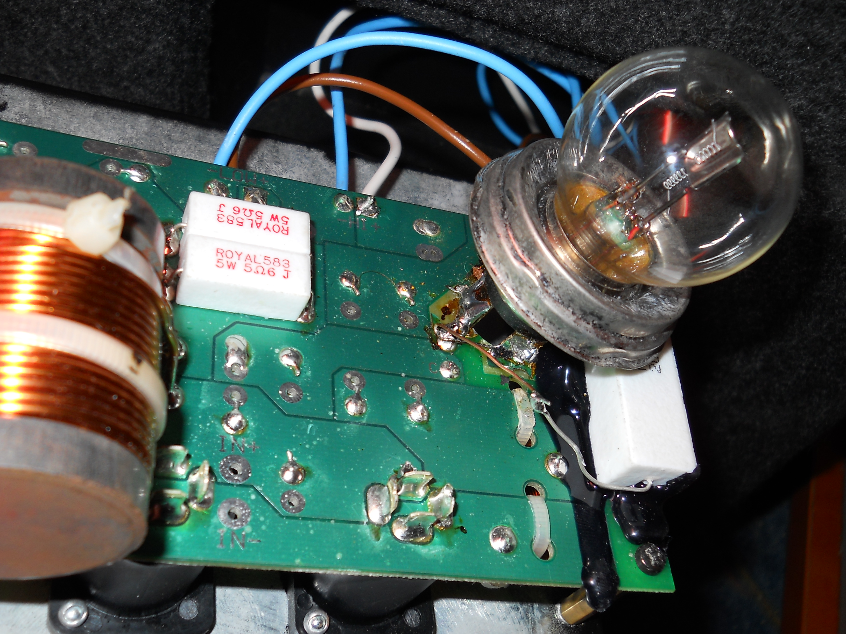

    Mam taki problem podczas grania na sylwestrze jakimś cudem upalił mi się driver w jednej kolumnie celestion cdx1-1430 po dobraniu się do zwrotnicy okazało się że żarówka zabezpieczająca jest nie uszkodzona oraz że jakiś maniak z lutownicą już tam grzebał, zauważyłem że przy żarówce zrobiony jest mostek na obydwóch ogniwach (tak jakby od długich i krótkich świateł), moje pytanie brzmi czy takie połączenie jest właściwe jeśli żarówka ma 50W i zabezpieczamy głośnik 50W ale dwoma ogniwami żarówki to nie jest tak że zabezpieczenie ma 100W, i z tego powodu upalił się driver a nie żarówka ?
    Druga sprawa to po uszkodzeniu niniejszego drivera kolumna na samych dwóch głośnikach celestion TRUVOX 1530 zaczęła nieczysto grać pomijając brak drivera czy to normalne?
    Dotarł do mnie nowy driver przy wymianie okazało się że przy spalonym driverze były zamienione bieguny czy to mogła być przyczyna spalenia?
    Pisownie chcę poprawić ale nie widzę błędu tylko nazwy głośników podkreślają się na czerwono.

    Jakie to kolumny, PDP-615?
    Nie wiem jak teraz, ale dosyć długi okres czasu, LDM stosował samochodowe, reflektorowe, dwu włóknowe żarówki 12V/45-50W w zasadzie we wszystkich produkowanych kolumnach. Widziałem takie żarówki w kolumnach 100W z tweeterami Tonsila, np. GDWT 9/80 jak i sporo mocniejszych kolumnach z driverami Celestiona. Widać, kupili większą ilość i stosowali jak popadnie.
    Jeśli stwierdziłeś iż zwrotnica była grzebana, to porównaj ją ze zwrotnicą z drugiej, tej sprawnej kolumny.

    Hmm, wychodzi na to że: albo uszkodzeniu uległy też midbasy, choć to raczej mało prawdopodobne, lub coś jest nie w porządku ze wzmacniaczem (z tym kanałem do którego podłączona była kolumna, w której padł driver) . Uszkodzony driver nie ma żadnego wpływu na midbasy. Powinny grać czysto. Chyba że dostają "prostokąt" ze wzmacniacza.
    Najczęstszą przyczyną spalenia cewki głośnika (zwłaszcza wysokotonowego) jest przesterowany wzmacniacz.
    Druga kolumna gra czysto?
    Czym zasilasz te kolumny?
    Wystarczyło kupić i wymienić zestaw naprawczy (cewkę) - wyszło by sporo taniej.
    Nie. W wielu konstrukcjach stosuje się odwróconą polaryzację głośnika wysokotonowego.

    Kolumny to LDM PDP-800 ProLine 800W RMS
    Zwrotnica w drugiej jest tak samo z grzebana jak i w pierwszej.
    Po zamontowaniu nowej cewki (nie całego drivera źle się wyraziłem) kolumna zaczęła z powrotem grać pełnym czystym basem tak jak ta nie uszkodzona nie wiem może to moje ucho jest już za bardzo przewrażliwione.
    W drugiej sprawnej kolumnie polaryzacja drivera była podpięta do zwrotnicy poprawnie dlatego stwierdziłem że tutaj jest pomylona.
    Kolumny napędzam cyfrową końcówką American Audio XLT-2500
    Zastanawiam się czy to łączenie ogniw żarówki jest poprawne? LDM PDP spalony driver, zabezpieczenie drivera nie Dlaczego?

    Połączenie polaryzacji nie wpływa na uszkodzenie drivera. Łączenie włókien żarówki zarówno szeregowo jak i równolegle też nie jest ewidentną przyczyną uszkodzenia drivera. Spotykałem zabezpieczone fabrycznie drivery 1.75" na 24V (50W + 50W), jak i też halogenem na 12V 100W bez żadnych skutków ubocznych.
    Natomiast trzeba sobie jasno powiedzieć, że ten driver Celestion nie jest za mocny ( cewka 1,4") - zalecane cięcie pow. 2,5kHz wskazuje, że należy się z nim delikatnie obchodzić, nie przesterowywać wzmacniacza, unikać grania pod korek, bo na pewno termicznie znów nie wytrzyma.
    Ja bym zmienił jednak ta żarówkę na 12V 55W. A i sprawdził w którym miejscu jest podłączona ( powinna być na wejściu gałęzi wysokotonowej). A coś ze zdjecia widać , że jest w szeregu z opornikem - nie jestem pewny - dzielnikem, przed driverem? - coś tam pokombinowane.
