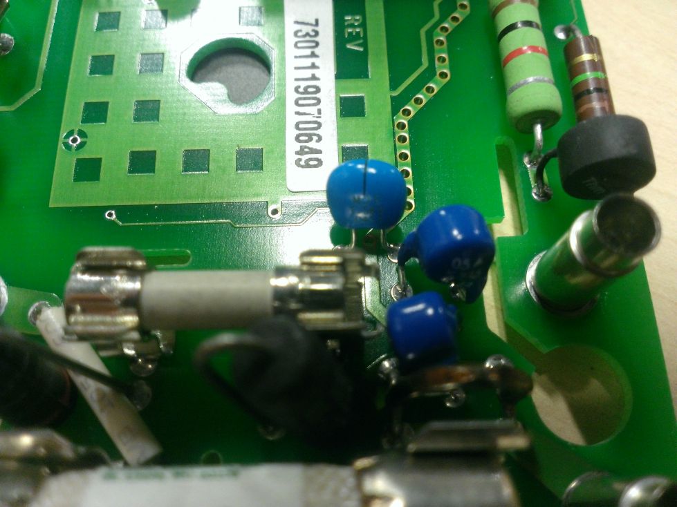

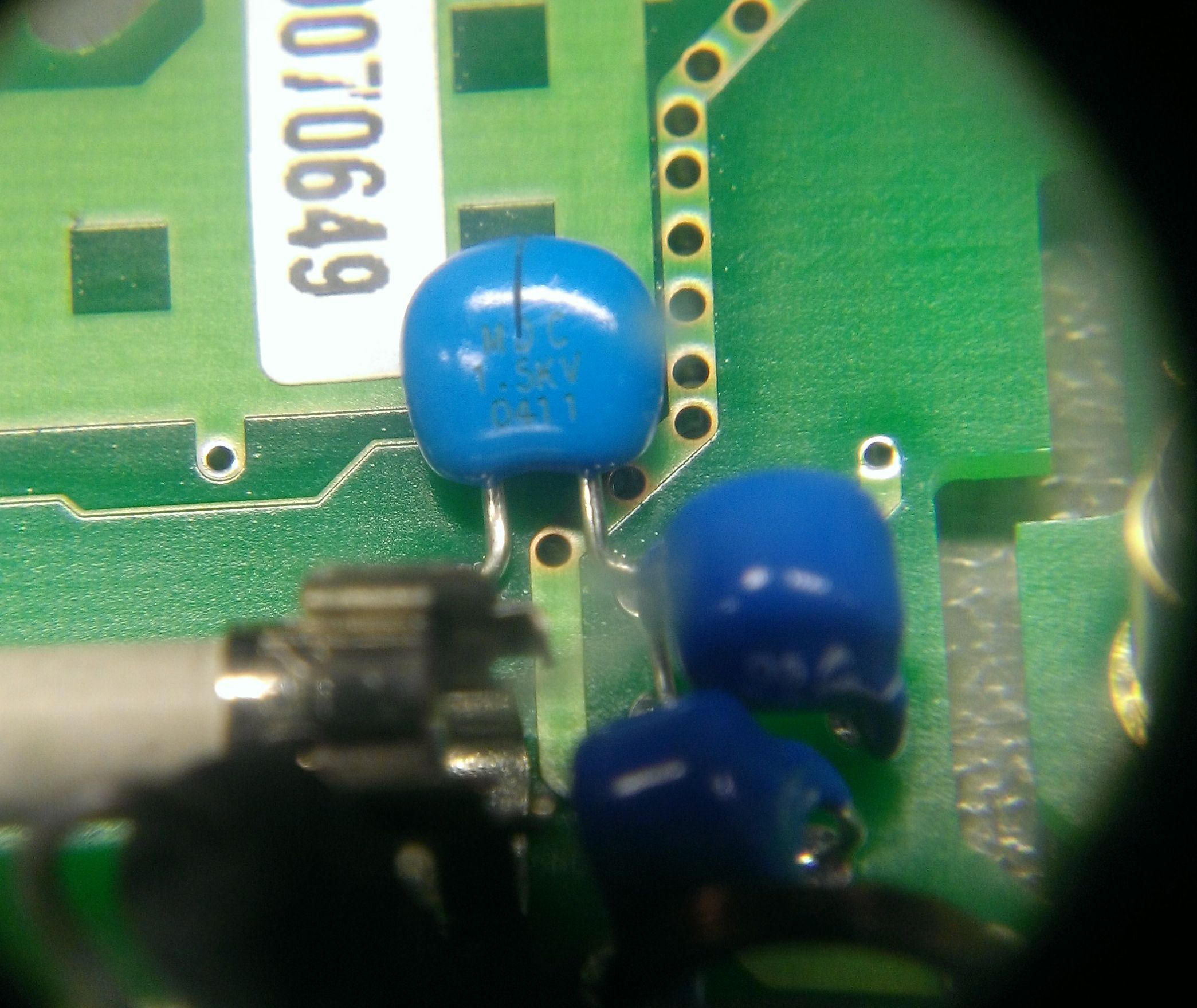

    Witam, mam pęknięty element. Oznaczenie MDC 1.5KV 0411.
    Wie ktoś może co to za część?
    Fotki w załączniku.
    To chyba zabezpieczenie przepięciowe 1.5KV.
    Nie musi być 1.5KV.
    Wie ktoś gdzie to dostać?
    Z góry dziękuje.
    • FLUKE 73III - Identyfikacja i zakup elementu MDC 1.5KV 0411 2.jpg (393.57 KB) Musisz być zalogowany, aby pobrać ten załącznik.
    • FLUKE 73III - Identyfikacja i zakup elementu MDC 1.5KV 0411 1.jpg (123.08 KB) Musisz być zalogowany, aby pobrać ten załącznik.

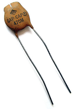

    To nie jest pęknięcie tylko fabryczne przecięcie. Przykład podobnego kondensatora:

    To nie jest kondensator. To raczej warystor.
