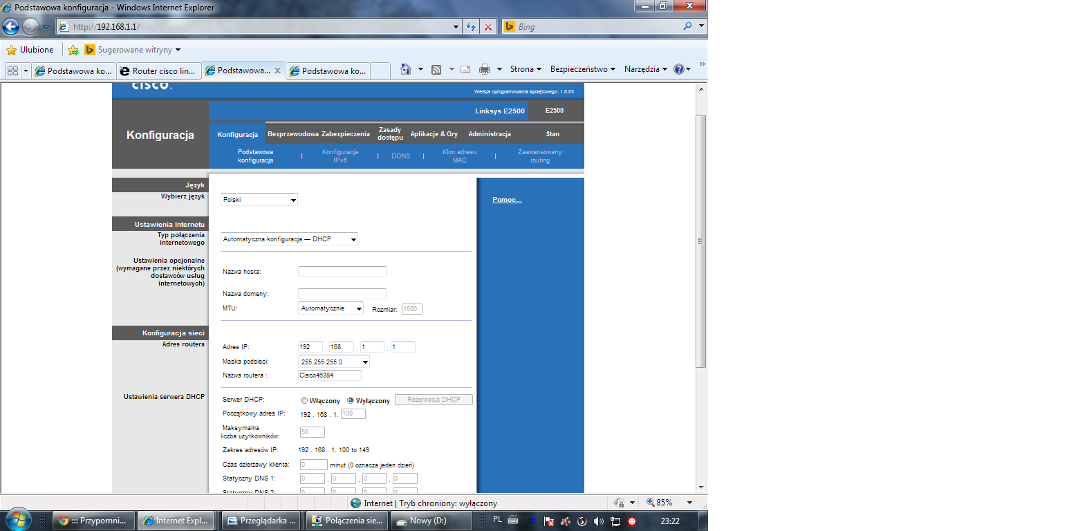

    Witam bardzo proszę o pomoc...
    Mam internet osiedlowy lan. Ze względu, że potrzebuje wifi do smartfona kupiłem router cisco linksys e2500-ee(używany). Problem w tym, że po włożeniu wtyczki od neta do routera w podpisanym miejscu - internet, ten go nie wykrywa, jakby w ogóle kabla nie widział (dioda się nie świeci, jak przy podłączeniu router-pc)
    Jeśli natomiast internet podłączam do jednego z czterech wejść podpisanych ethernet na routerze internet działa, ale i tak nie mogę skonfigurować go, czy wejść w ustawienia http://192.168.1.1/
    Dodam jeszcze, że sam smartfon widzi router i jest z nim połączony, ale brak internetu w telefonie.
    Z racji, że posiadam drugi router tplink tl-r402m (z nim wszystko jest ok, ten zamiast podpisanego wejscia internet ma wan,bez problemu konfiguracja, ale niema wifi) próbowałem podłączyć poprzez 2 routery a sisco użyć jako wifi, również to samo.
    Jaka może być przyczyna, czy możliwym jest, że wystarczy przerobić kabel?

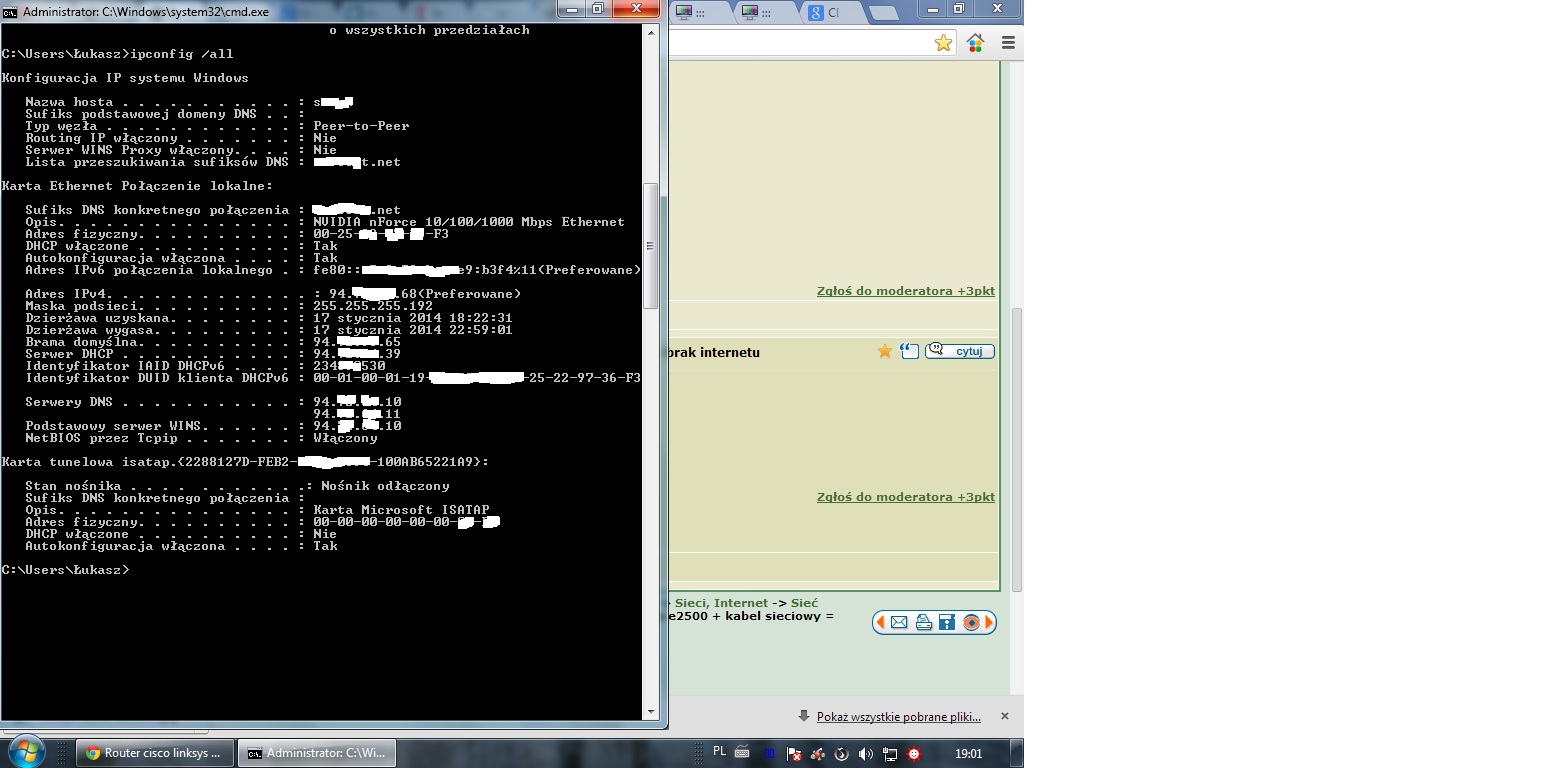

    Podepnij internet pod PC i wykonaj komendę w CDM:
    ipconfig all
    pokaż screena.

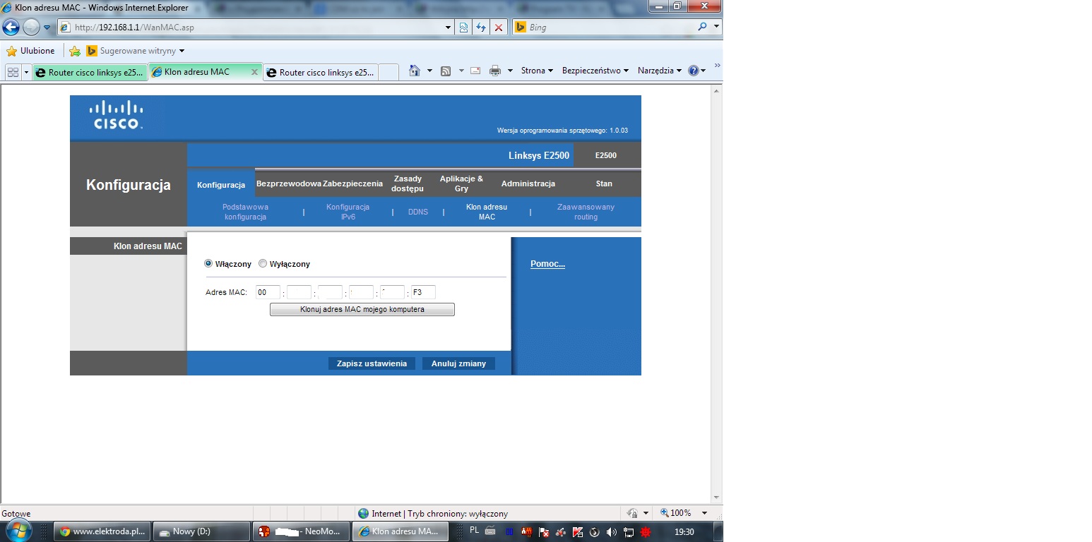

    Zaloguj się na router i zrób klonowanie MAC-a z PC na wan routera.

    Tak jak kolega wyżej. Clone na TP-Linku.
    ISP > WAN TP-LINK > LAN Linksys.
  • #7 13187985
    habrosta
    Posty: 30
    dobra wszedłem przez niezabezpieczone... (cos tam) i wyskoczyło mi o logowanie.... admin/admin i jestem w panelu. Zrobiłem klonowanie niestety nic nie pomogło.
    Panowie nie sądze, żeby to był problem z klonowaniem. Kiedyś przy konfigurowaniu routera tplink zanim sklonowałem maca siec krzyczała mi o zarejestrowaniu karty sieciowej. Czyli jakieś tam polaczeni było. W tej chwili ewidentinie widać że problem leży gdzie indziej, bo dioda się nie świeci, bardziej bym obstawiał jakąś przejściówkę, kabel przerobić - strzelam w ciemno bo nie znam się na tym.

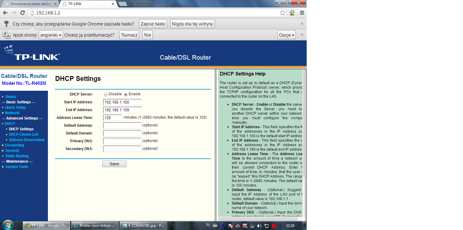

    PS. Zmień adres linksysa, bo ten tp-link też ma chyba 192.168.1.1. Skonfiguruj wifi tak jak ma być i wyłącz DHCP.

    Kabel który Ci przychodzi od usługodawcy wpinasz do TP-Linka (port WAN). Na nim robisz tego MAC Clone, na WAN ustawiasz opcję DHCP. LAN również sobie konfigurujesz (włączasz DHCP server). Z LAN TP-Linka podłączasz kabel do LAN Linksysa, na którym musisz zmienić adres IP na inny niż 192.168.1.1, np. 192.168.2.1. Konfigurujesz wifi w Linksys i na końcu wyłaczasz DHCP server. Później aby się dostać do strony konfiguracyjnej Linksys musisz ustawić na sztywno w karcie sieciowej odpowiedni adres z tej puli np. 192.168.2.xxx
    Zarzuć jakimiś screenami jak to ostatecznie skonfigurowałeś.

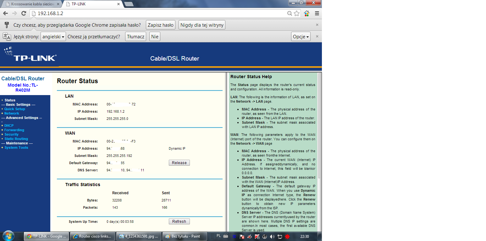

    ETEZET zrobiłem po części jak powiedziałeś -
    Kabel który Ci przychodzi od usługodawcy wpinasz do TP-Linka (port WAN). TAK
    Na nim robisz tego MAC Clone, na WAN ustawiasz opcję DHCP TAK
    Z LAN TP-Linka podłączasz kabel do LAN Linksysa TAK
    zmienić adres IP na inny niż 192.168.1.1, np. 192.168.2.1. z racji że nie bardzo wiem gdzie to zmienić w linksys to w tp-linku zmieniłem na 192.168.1.2
    Konfigurujesz wifi w Linksys i na końcu wyłaczasz DHCP server TAk (zdjęcie)
    Później aby się dostać do strony konfiguracyjnej Linksys musisz ustawić na sztywno w karcie sieciowej odpowiedni adres z tej puli np. 192.168.2.xxx - nie bardzo wiem ocb, bez problemu mogę wchodzić do jednej jak i drugiej konfiguracji *.*.*.1 lub 2
    Chodziło mi o to, że jeśli sobie ustawisz przykładowo te 192.168.2.1, a z dhcp dostaniesz adresy z puli 192.168.1.xxx to wtedy strona konfiguracyjna Ci nie wejdzie. To logiczne. Ale tak jak zrobiłeś jest OK.
    Dostałeś prawidłowy (chyba?) adres na WAN, więc powinieneś mieć już internet.
    habrosta napisał:
    - w linksys bez clone mac?
    - przy włączeniu linksys świecą wszystki diody jak rownież przy resecie, ale czy możliwe, że coś z gniazdem internet jest nie tak np jakis kabelek się oderwał w środku ? na zewnątrz nie widać uszkodzeń dniazdo wygląda ok
    Tak, bez clone. Gniazdo internet zostaw w spokoju - przecież pisałeś, że nie świeci. Kabel z tp-linka wepnij do jednego z czterech portów ethernet (LAN).
    PC możesz podłaczyć pod tp-linka albo pod linksysa.
