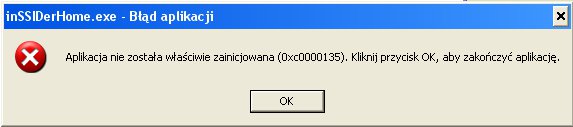

    Zainstaluj program Inssider przeskanuj sieć i screena wrzuć na forum . Z obrazuje nam to jaki masz mocny sygnał od sąsiada .

    Proszę się nie kierować wskazaniem z windowsa lecz wgrać program Inssider wykonać skanowanie i wrzucić na forum screena z zakładki Time graph.

Użytkownik zgłosił problem z kartą sieciową TP-LINK TL-WN722N, polegający na braku dostępu do internetu po połączeniu z routerem. Inni uczestnicy dyskusji sugerowali sprawdzenie zasięgu sygnału oraz zainstalowanie programu inSSIDer do analizy jakości połączenia. Użytkownik potwierdził, że zasięg według Windowsa był dostateczny, jednak program inSSIDer wywołał błąd. Ostatecznie problem został rozwiązany poprzez wymianę routera na nowy, co przywróciło prawidłowe działanie internetu.
