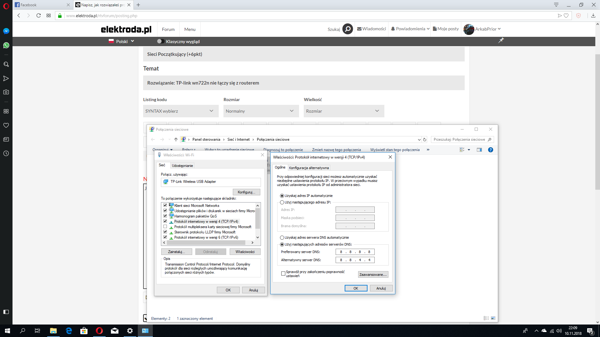

    Cześć, zakupiłem tp-link wn722n bo muszę przenieść komputer w miejsce gdzie nie sięgnę kablem. Po włożeniu karty i zainstalowaniu sterowników, zasięg z routerem na maksymalnym poziomie (wszystkie kreski). Na samym początku Internet działał bardzo wolno, po pewnym czasie wyskoczyła żółta ikonka "brak dostępu do Internetu". Co ciekawe po restartowaniu komputera, wyciągnięciu karty i ponownej próbie połączenia, bardzo często muszę podawać ponownie hasło, mimo że wszystko mam ustawione na automatyczne łączenie. Próbowałem też łączyć się przez WPS i jest podobnie - raz działa, raz nie, ale z reguły albo jest żółta ikonka i brak dostępu, albo w ogóle nie potrafię się połączyć między urządzeniami.
    - Pobierałem najnowsze sterowniki pod windows 10
    - Rozwiązywanie problemów windows wyświetlił coś o nieskonfigurowanym protokole IP w karcie
    - model routera to sixpon fx660 - przycisk reset jest zaklejony plombą przez operatora, nie dostałem też od niego żadnych danych do logowania się i grzebania w ustawieniach administratora.
    Mogę w tej kwestii zdziałać coś więcej z poziomu Windowsa, czy raczej wina leży po stronie routera i muszę naciskać operatora Internetu o jakieś działanie?
    EDIT:
    Zaglądałem do konfiguracji w wierszu poleceń, wrzucam screena z logiem, może coś to komuś da:
    TP-link wn722n - brak dostępu do Internetu, problemy z hasłem, Windows 10

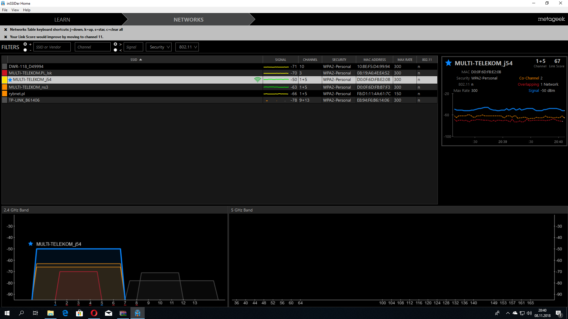

    Ocena: 2681
    Co z pomiarami sygnału?

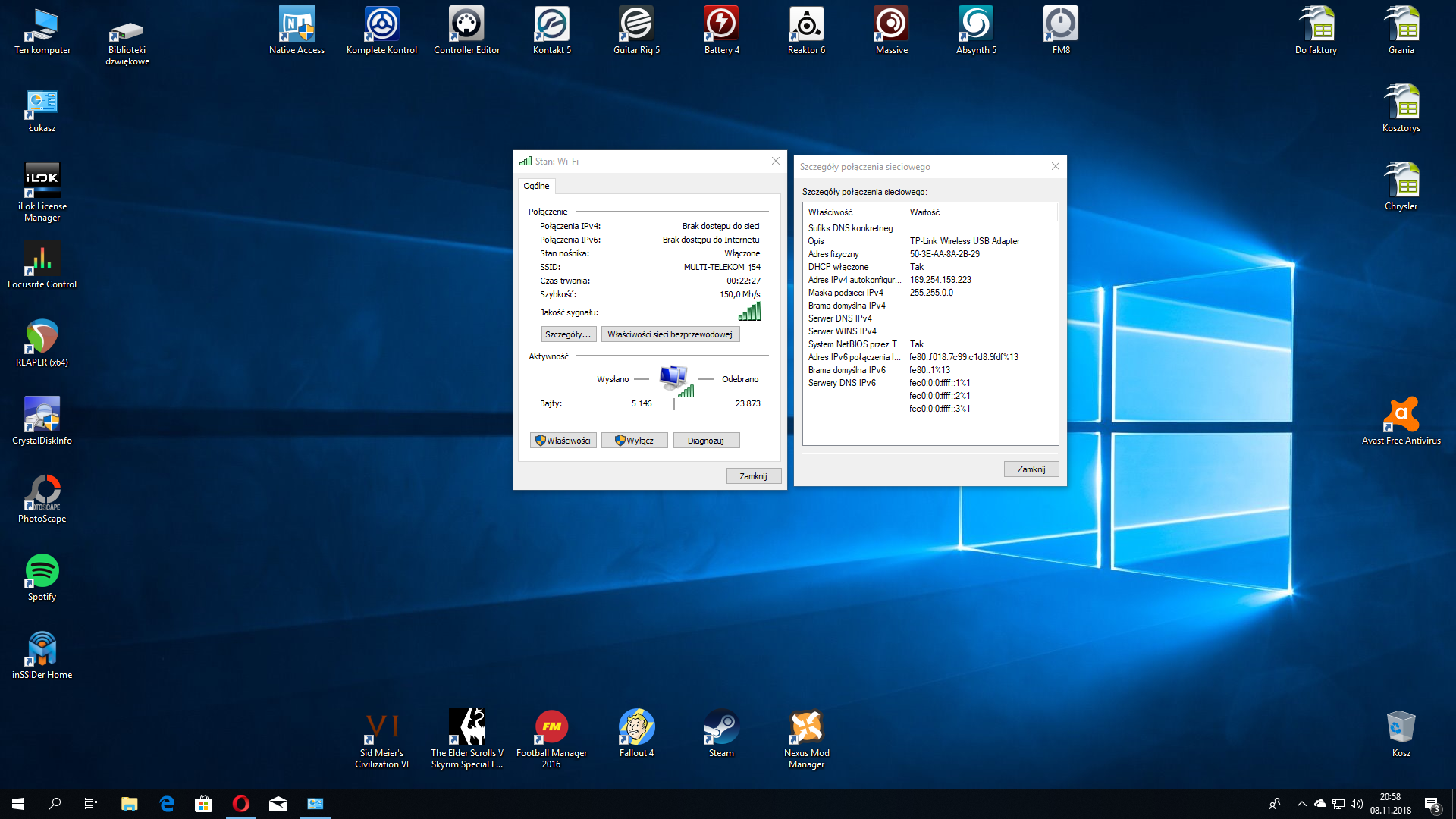

    Przepraszam, byłem poza domem, teraz dopiero robię testy.
    Pozostałych testów nie zrobiłem, bo aktualnie w ogóle nie mam Internetu przez wifi (jestem połączony z routerem, ale jest żółty znaczek z wykrzyknikiem), więc MTR ani speedtest nie mam jak odpalić. Co ciekawe, dzisiaj do południa internet przez dwie minuty działał, a potem znowu żółty znaczek wyskoczył i lipa. Na powyższym screenie jestem połączony kablem do routera więc nie widać.

    Karta bezprzewodowa nie pobiera adresacji? Hasło wpisałeś poprawnie?

    Ocena: 370
    Karta nie ma adresu. Czemu - tego nie wiemy i ciężko będzie to stwierdzić. Jak masz inną kartę to na próbę ją podłącz. Mogłeś kupić adaptery PLC, to często znacznie lepsze rozwiązanie problemu niż WiFi.

    Ocena: 5485
    3 inne sieci też na tym samym kanale i szerokości kanału!
  • #12 17551051
    ArkabPrior
    Poziom 8  
    Posty: 52
    Ocena: 4
    Już rozwiązałem problem. Internet działa jak szalony po wprowadzeniu przeze mnie następującej konfiguracji:
    Wprowadziłem własny adres DNS, natomiast IP pozostawiłem z opcją pobierania automatycznie. Wcześniejsze przydzielanie przeze mnie stałego adresu IP nie przynosiło skutku.
