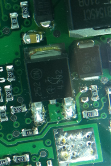

    Ford Fiesta 2004 1.6 benzyna. Świecą się kontrolki ABS i TC . W sterowniku ABS pojawia się błąd 1267. Sprawdzone zostały przewody instalacji ( prawidłowo dochodzą dwie masy i trzy sygnały +12v). Po przelutowaniu płytki sterownika dalej to samo. Sterownik jest firmy ATE 10.0960-0107.3
    Czasem do włączeniu stacyjki błędu nie ma kontrolki nie świecą. Zaobserwowałem że jeżeli do lewej nóżki elementu jaki widac w załączniku dotknę próbnikiem diodowym to wtedy generuję się również błąd 1267. Proszę o pomoc w identyfikacji tego elementu (załącznik) i rozwiązaniu problemu. Ford Fiesta 2004 1.6 - Błąd 1267 w sterowniku ABS/TC ATE 10.0960-0107.3

    Ostatecznie sterownik został wymieniony na używany sprawny.
