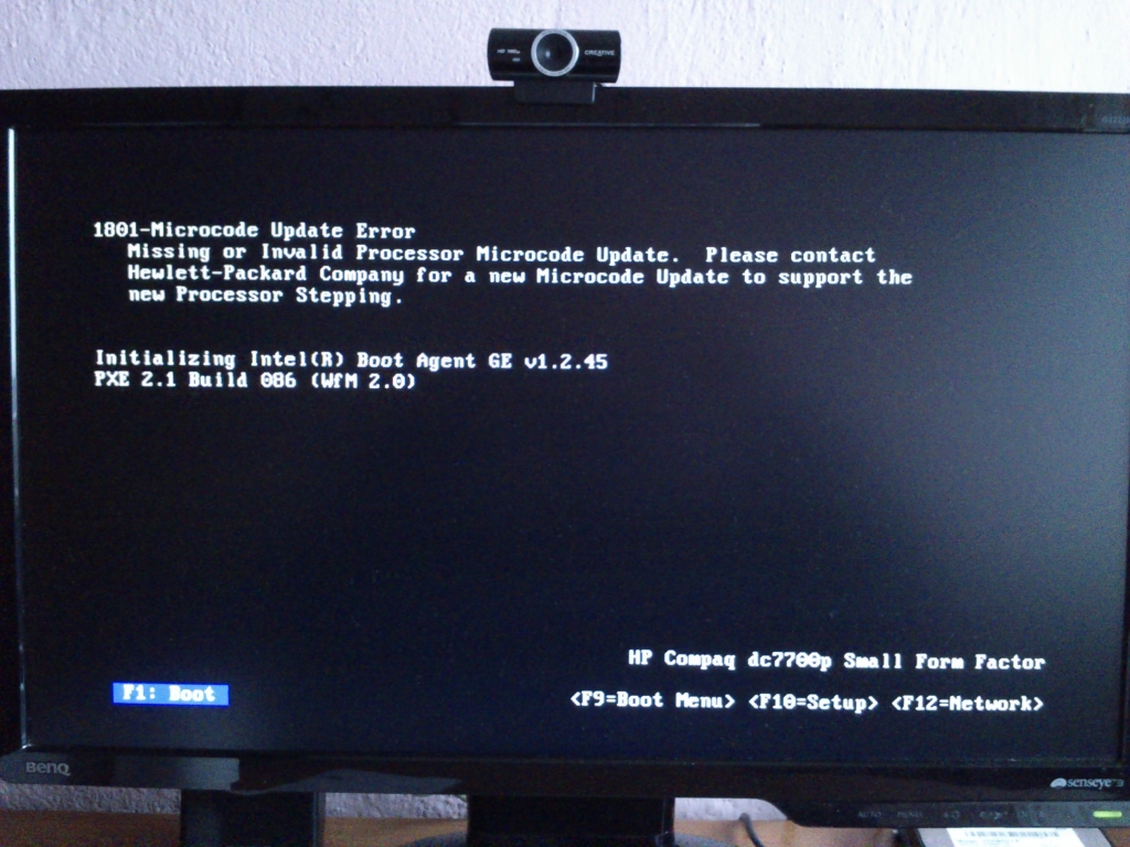

  • #13 13318042
    LookMePL
    Posty: 26
    Ocena: 2
    Kupiłem nowy procesor o którym pisałem wcześniej ale mam problem bo bios nie widzi go. wyskakuje mi błąd. Ale po wciśnięciu F1 system się ładuje tylko że wentylatory chodzą z pełną mocą. Tu pokazuje jaki błąd wyskoczył. Jaki procek do mojego kompa Hewlett-Packard dc7700 SFF

  • #15 13324231
    LookMePL
    Posty: 26
    Ocena: 2
    Ja wczoraj uaktualniłem mikrokod. Tylko że nie sprawdziłem tego procesora E7500 bo było już późna godzina. Dzisiaj sprawdzę. Czytałem na forum hp że pójdzie ten procesor z tym że sama aktualizacja biosu nic nie da chociaż posiada tą poprawkę. Dopiero jak zaktualizuje się mikrokod to dopiero zadziała bo inaczej się nią da. Wetylatory będą chodziły z pełną mocą.
  • #16 13325765
    LookMePL
    Posty: 26
    Ocena: 2
    Już sprawdziłem. Nie działa. Bios nie rozpoznaje procesora. Tylko teraz trzeba wiedzieć czy aktualizować z nowym procesorem czy na starym bo ja aktualizowałem na starym a może trzeba na nowym. Musze jeszcze doczytać.
    Teraz już wiem co trzeba zrobić aby nowy procesor działał. Na początku trzeba zrobić dysk stratowy Win 98 programem HP USB Disk Storage Format Tool V2.2.3. Można znaleść na internecie jak to zrobić. Ustawić BIOS aby startował z USB Pendrive. Po utworzonym bootowalnym USB Flash trzeba skopiować folder DOS Flash na pendrive. Można skrócić nazwę folderu do DOS. Ja tak zrobiłem. Będzie łatwiej w trybie DOS operować klawiaturą i nie motać się ze znakami. Następnie wyłączamy kompa i wkładamy nowy procesor. Uruchamiamy kompa z USB FLASH i robimy upgrade microkodu procesora. U mnie zadziałało. W tym że, trzeba przede wszystkim na forum HP poszukać czy ten procesor co chcecie wsadzić będzie działał z tą płytą główną.
