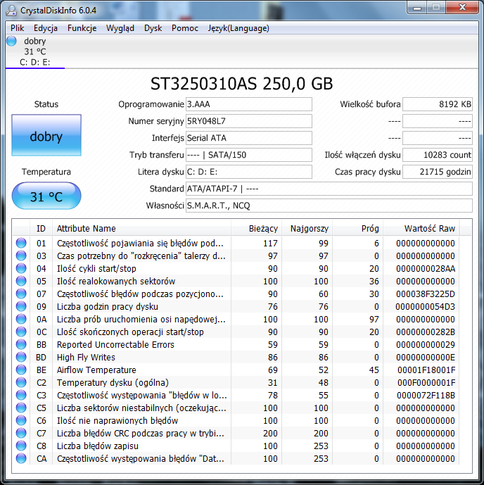

    Nie mam pomysłu dlaczego tak się dzieje.

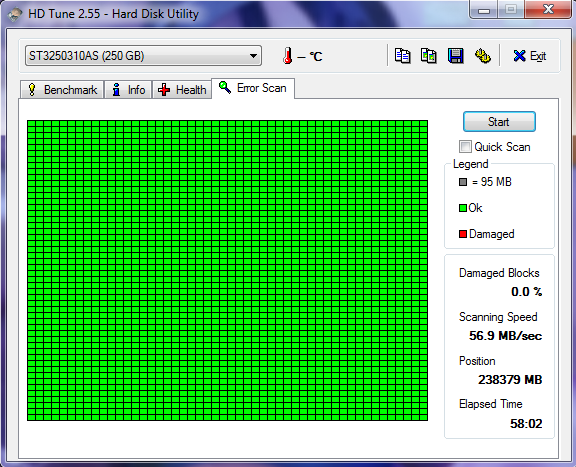

    Sprawdziłem pamięć Memtestem i jest ok.

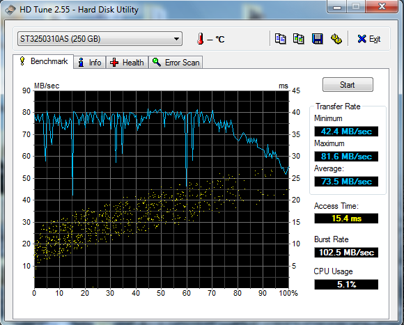

    Zastanawiam się czy to nie wina dysku, gdyż ma on już prawie 7 lat i od jakiegoś czasu głośniej pracuje.
    Poniżej wklejam screeny z CrystalDiskInfo i HD Tune.

    Przy jakich czynnościach wyskakuje BSOD? Sprawdź temp procesorów i GPU. Obciąż je i sprawdź wtedy też. Wypadało by też wymienić zasilacz i sprawdzić czy wtedy będa wyskakiwać BSOD'y (zasilacz masz renomowany, ale może być wyeksploatowany albo trafiła Ci się feralna sztuka).
    Poza tym dysk wygląda ok

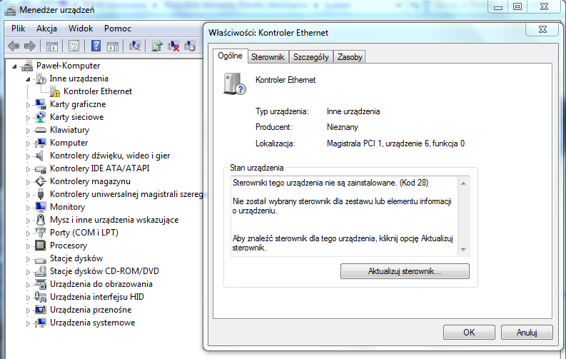

    BSOD'y zdarzają się w różnych momentach, najczęściej podczas uruchamiania Windows.
    Sprawdzałem komputer na innym zasilaczu i innych pamięciach i jest to samo.
    Znalazłem jednak chyba przyczynę tego problemu. Zauważyłem po restarcie komputera że Windows zaczął instalować sterownik od karty Wifi którą mam włożoną do portu PCI i nie udało się go zainstalować. Wyjąłem tą kartę i BSOD'y przestały występować. Z ciekawości sprawdziłem kartę na innym komputerze i działa bez zarzutu. Wygląda na to, że mam uszkodzone porty PCI, gdyż żadne urządzenie które włożyłem (karta dźwiękowa, sieciowa, wifi) nie działało (w menedżerze urządzeń mam ,,Nie można uruchomić tego urządzenia" lub ,,Sterowniki tego urządzenia nie są zainstalowane" (w przypadku karty wifi). Instalacja sterowników nie pomaga podobnie jak reset i aktualizacja BIOS-u.
    Windows 7 - Blue Screen 1a, kod BCCode 1a, jak naprawić?
    W chwili obecnej nie używam już tej karty wifi i raczej używał nie będę więc nie są mi potrzebne te porty PCI jednak zastanawiam się czy od tego nie może zepsuć się coś więcej na płycie? Mam jeszcze gwarancję na tą płytę więc chyba nie pozostanie mi nic innego jak z niej skorzystać.
