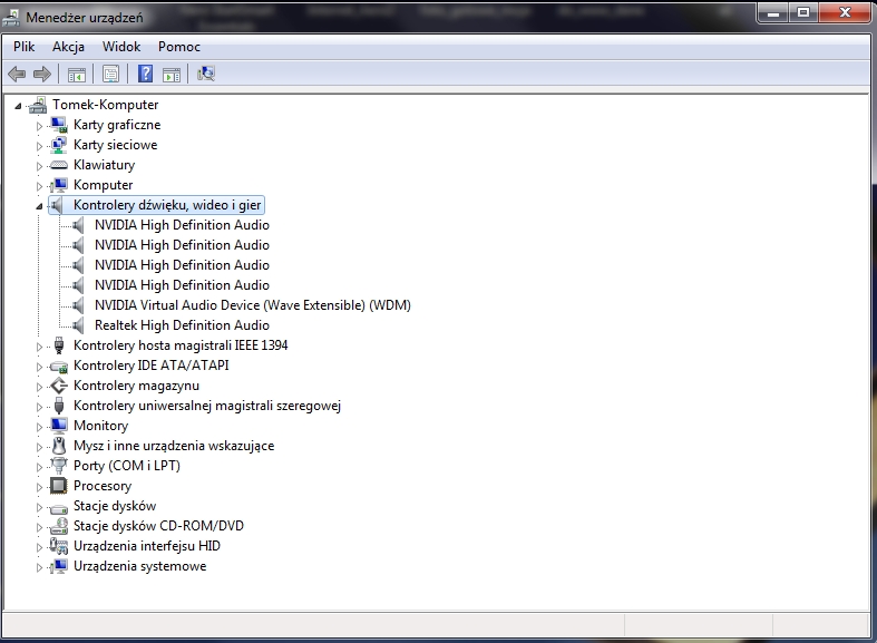

    Wszystko zainstalowane gra na equalizerze ale dźwięku nadal brak i słuchawkach i głośnikach a w systemie wskazuje na to że jest....
    Problem polega na tym iż z dnia na dzień dźwięk przestał działać Win7 64bit oryginał, wcześniej problemy z mikrofonem teraz i mikrofonu i dziwę-ku w systemie brak. Sterowniki zainstalowane nowe i nadal to samo, podłączone słuchawki i głośniki, sprawdziłem słuchawki na innym sprzęcie ok, więc coś jest z kartą albo ze sterownikami... jakieś pomysły?
    płyta Gigabyte P55-UD3L
    audio zintegrowane Realtek ALC888
    w tej chwili rozważam format dysku ale nie wiem czy to coś da... bo może problem tkwi w czymś innym?
    system zaktualizowany
    za wszelkie sugestie z góry dzięki

    Sprawdź (w ustawieniach dźwięku, albo w programie w którym to ustawiasz) czy gdzieś nie został dźwięk wyciszony, przez przypadek choćby.
    Dźwięku nie słyszysz ani jak podłączasz z tyłu obudowy, ani do panelu przedniego?
    Odinstaluj sterowniki od dźwięku (z panelu sterowania, a jeśli w menadżerze urządzeń w zakładce widocznej na screenie jeszcze coś zostanie to też odinstaluj - z prawokliku myszką). Uruchom ponownie komputer i powinno wykryć urządzenia od dźwięku (dymek w prawym dolnym rogu ekranu) - wtedy zainstaluj od nowa sterowniki najnowsze, które ostatnio działały.

    kable są dobrze podpięte, system właśnie zainstalowałem na nowo Windowsa i wszelkie sterowniki i nadal problem występuje. Dźwięk jest na max i nic... niby gra ale w głośnikach i słuchawkach brak zakładam że karta muzyczna padła..

    uruchomiony ubuntu z płyty i problem ten sam niby dźwięk jest ale nic nie gra czy w głośnikach czy w słuchwkach. Więc wina jedna karta sama z siebie padła... jakiś pechowy ten komp pierw grafika, później dysk teraz karta...

    Usuń sterowniki od dźwięku, potem zresetuj bios, następnie w biosie włącz tą zintegrowaną kartę dźwiękową i w systemie powinien ją od nowa wykryć i zainstalować. Jeśli nadal dźwięku nie będzie, to najprawdopodobniej padła karta lub może coś ze stykami/gniazdami jest nie tak.

    bios był restartowany i nadal to samo, system świeży nowe i stare sterowniki nic nie wnoszą efekt ten sam pod win i ubuntu wynika że karta padła dzięki za wszelkie porady temat zamykam.
