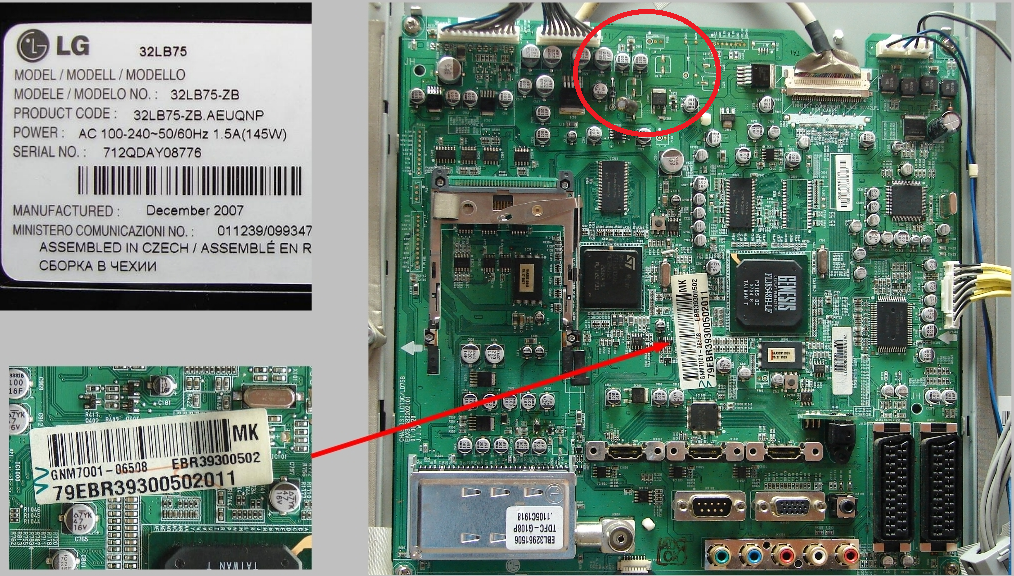

    Witam, otóż dostałem telewizor od znajomego LG32LB75, telewizor się nie uruchamiał kompletnie, okazały się uszkodzone kondensatory na płycie zasilania, które wymieniłem (napuchnięte i wokół napuchniętych) i tv się uruchamia, ale po ok. 10 minutach obraz zaczyna migotać, tzn. jest obraz znika (czarno) i tak przez ok 2 minuty i obraz znika całkowicie, podświetlenie jest jak i dźwięk. Proszę o pomoc.

    Postanowiłem ochłodzić troszkę płytę sterującą(główną) (suszarką zimny nadmuch), i obraz się pojawił , chłodzę płytę w miejscu oznaczonym czerwonym kółkiem. LG 32LB75 - po paru minutach zanika obraz, fonia jest

    Masz tam stabilizatory. Sprawdzaj pojedynczo który zareaguje na "schłodzenie". Do sprawdzenia napięcia z nich wychodzące. Lub ich brak jak nie ma obrazu. Jesli to któryś z nich to może być też przyczyna "przegrzewania się".

    widzę że jak ochłodzę stabilizator 1587ad33 obraz sie pokazuje, gdy jest obraz napięcie jest stabilne, kiedy zaczyna zanikać obraz napięcie sobie skacze

    Regulator 3.3V. Pozostaje do ustalenia czy jest uszkodzony termicznie, czy coś pobiera większy prąd i się przegrzewa. Najlepiej podmień jak masz na co...

    Doszedł układ 1587ad33 i pomogło. Wielkie Dzięki dla "majsterek " a co do "mirex" jeżeli masz zamiar tak pomagać to lepiej byś wcale nie pisał .
