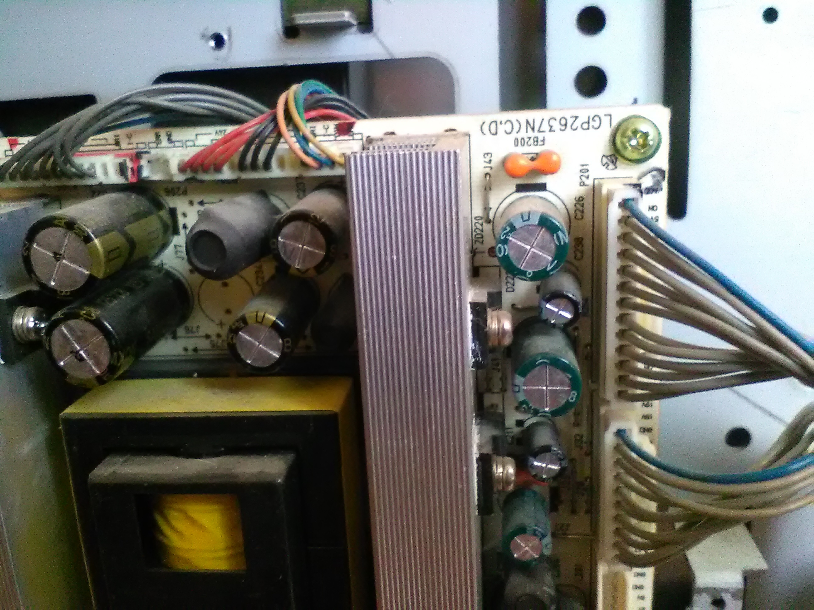

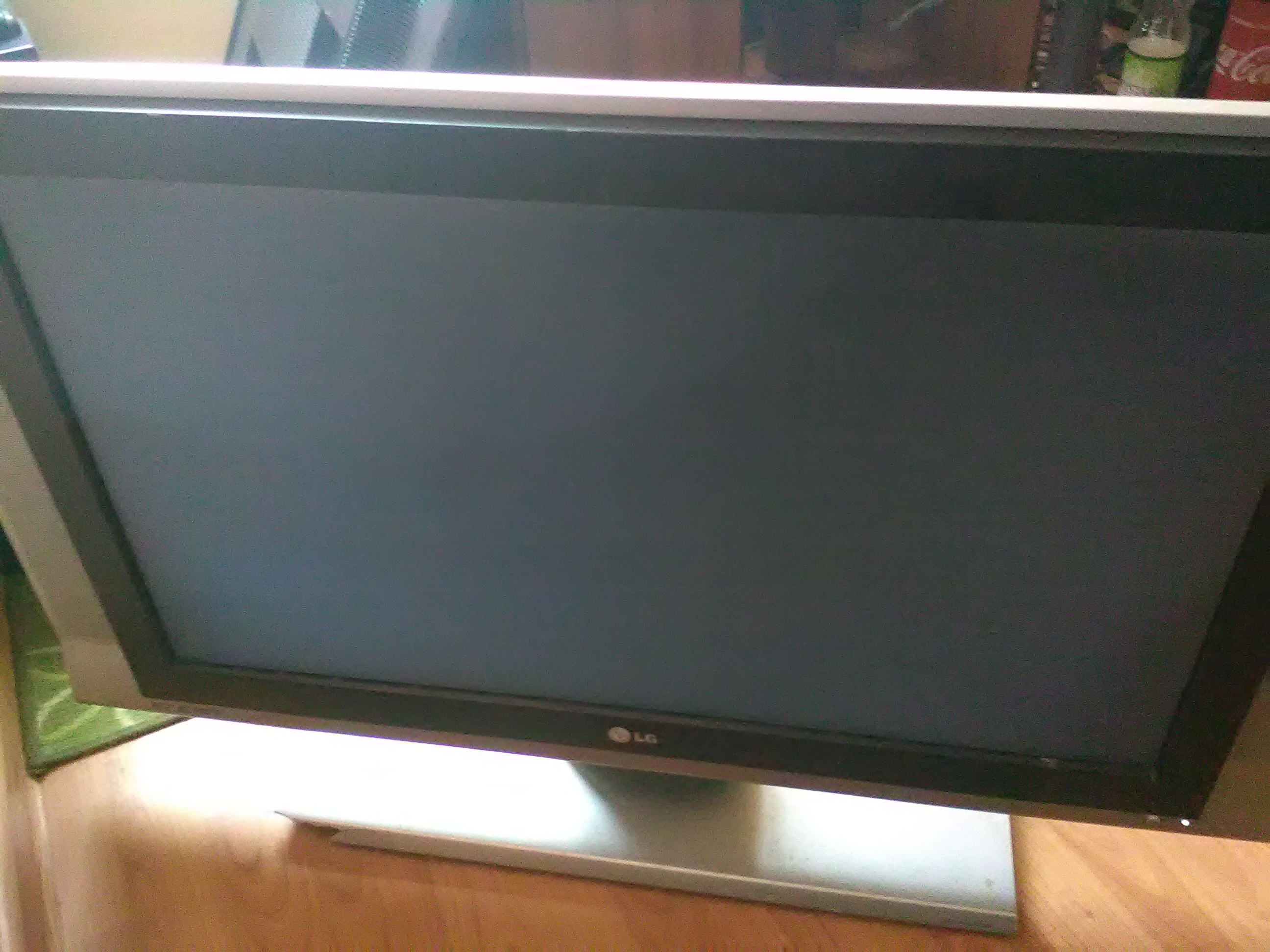

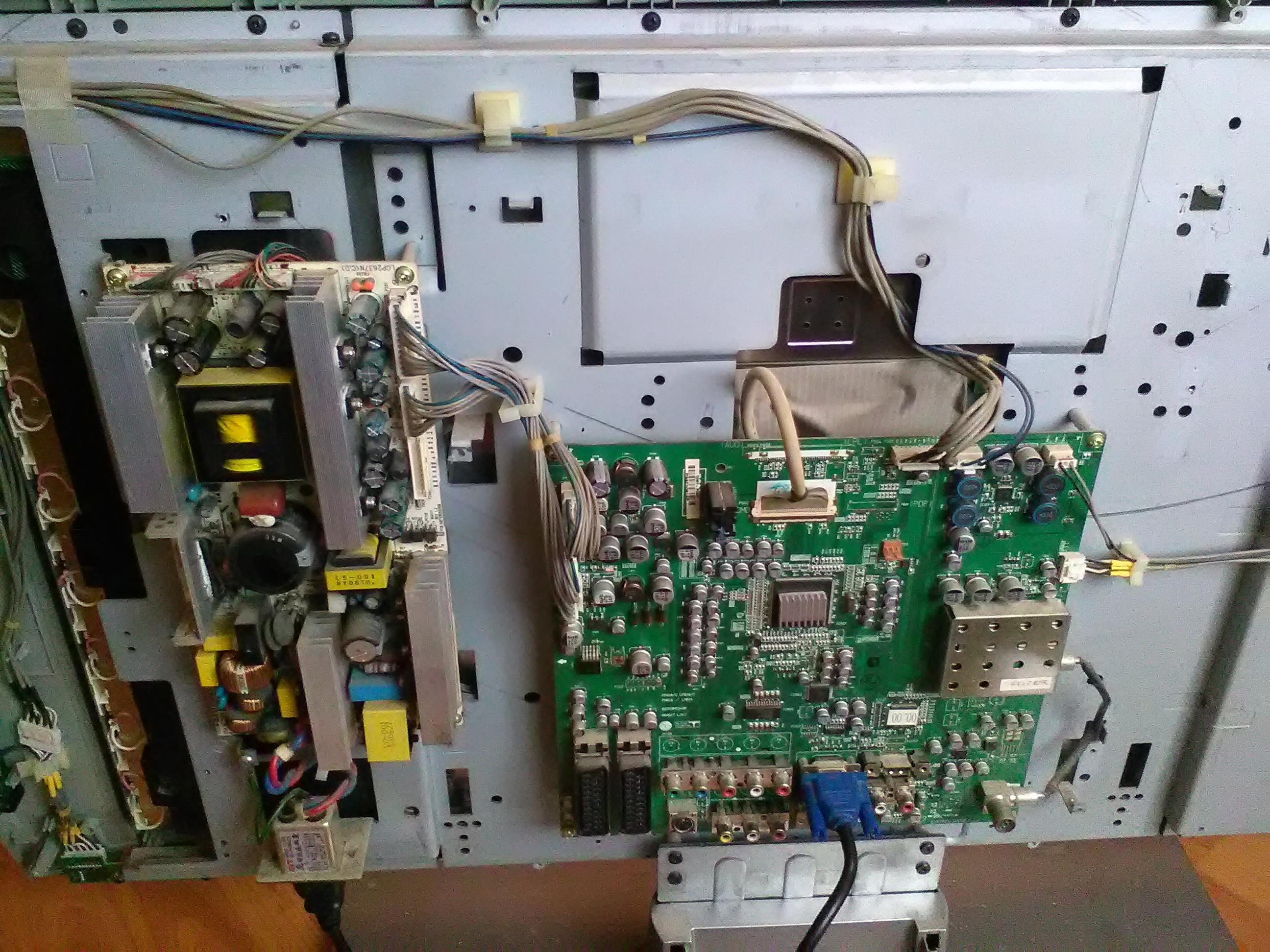

    Witam. Telewizor LG 32LC3R-ZJ. Czasami chodzi minutę, czasami pół godziny a kiedy indziej od razu brak obrazu. Podświetlenie działa, ale albo nic się nie wyświetla albo pojawiają się szare pionowe pasy. Pomierzylem zasilacz i tak wyglądają odczyty (mierzyłem od góry do dołu, tak jak na zdjęciu):
    1 wtyczka:
    1 - 4,3V
    2 - 2,9V
    3 - 5,1V
    4 - 0V
    5 - 5V
    6 - 0,2V
    7 - 0,1V
    8 - 5,1V
    9 - 0V
    10 - 6,1V
    11 - 0V
    12 - 2,1V
    2 wtyczka:
    1 - 19,2V
    2 - 19,2V
    3 - 0V
    4 - 0V
    5 - 6,1V
    6 - 0V
    7 - 3,5V
    8 - 0V
    9 - 12,2V
    10 - 0V
    Inwertery dostają napięcie 2 x 24,1V, to te poziome wtyczki u góry zasilacza.
    Proszę o pomoc co można jeszcze pomierzyć? Na płycie głównej nic raczej się nie grzeje, sam telewizor nawet dośc mało się nagrzewa w porównaniu do np. Samsunga ze świetlówkami.
    Zasilacz to: LGP2637N

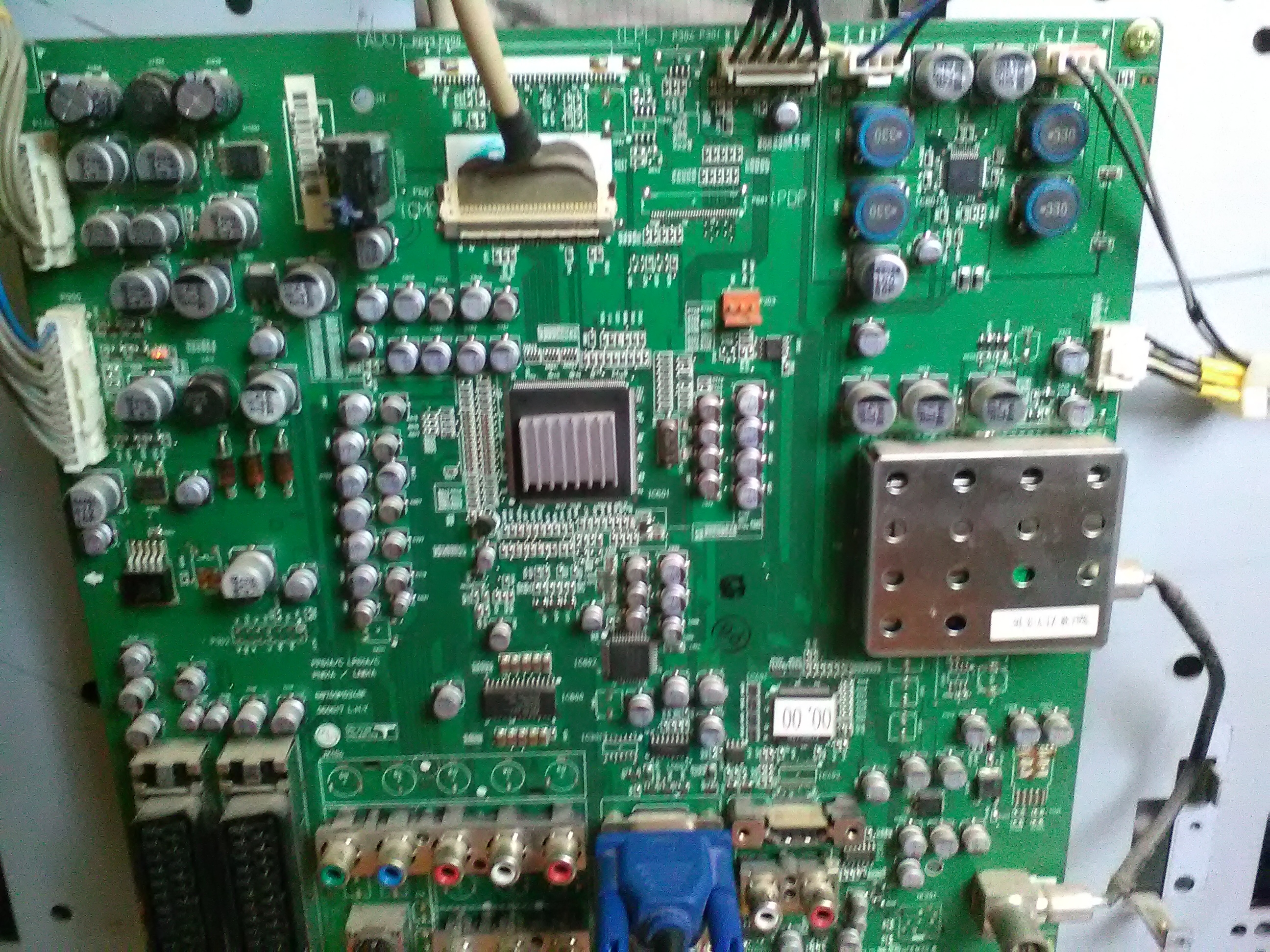

    Plyta główna ma numery:
    E157925 94V-0
    PP61A/C
    PN61A

    Proponuję zacząć od sprawdzenia kondensatorów na płycie zasilacza (przetwornicy). Prawdopodobnie część z nich powysychała i przetwornica "gubi" parametry.

    Po kilku próbach pojawil się obraz ale szybko znikł i dla odmiany pokazały się 2 białe pasy o szerokości około 5 cm i 3 cm.

    Wymieniłem wszystkie (czyli 2 szt) na linii 5V i niestety nadal obraz pojawia się na chwilę i zaraz zanika, pojawiają się czarne pasy pionowe jakby co 1 piksel od lewej strony i po 2-3 sekundach obraz cały staje się czarny. Zauważyłem również, że w głośnikach zaczyna wtedy szumieć, jak kiedyś w kineskopowych przy złym odbiorze i przetwornica zaczyna trochę głośniej syczeć (co faktycznie mogłoby być przez kondensatory, tylko, że napięcia po zaniku obrazu w ogóle się nie zmieniają).

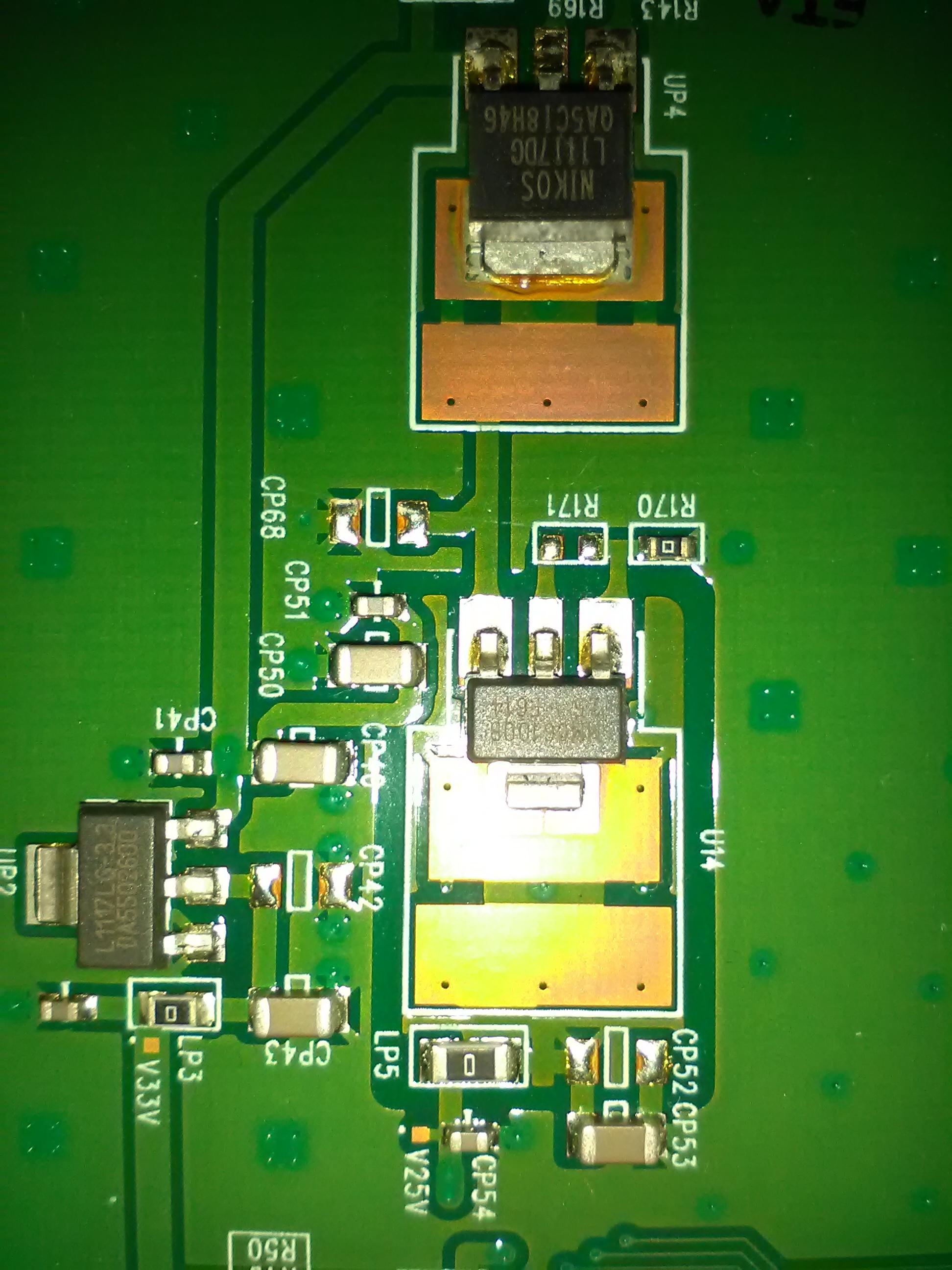

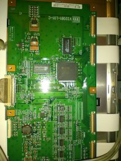

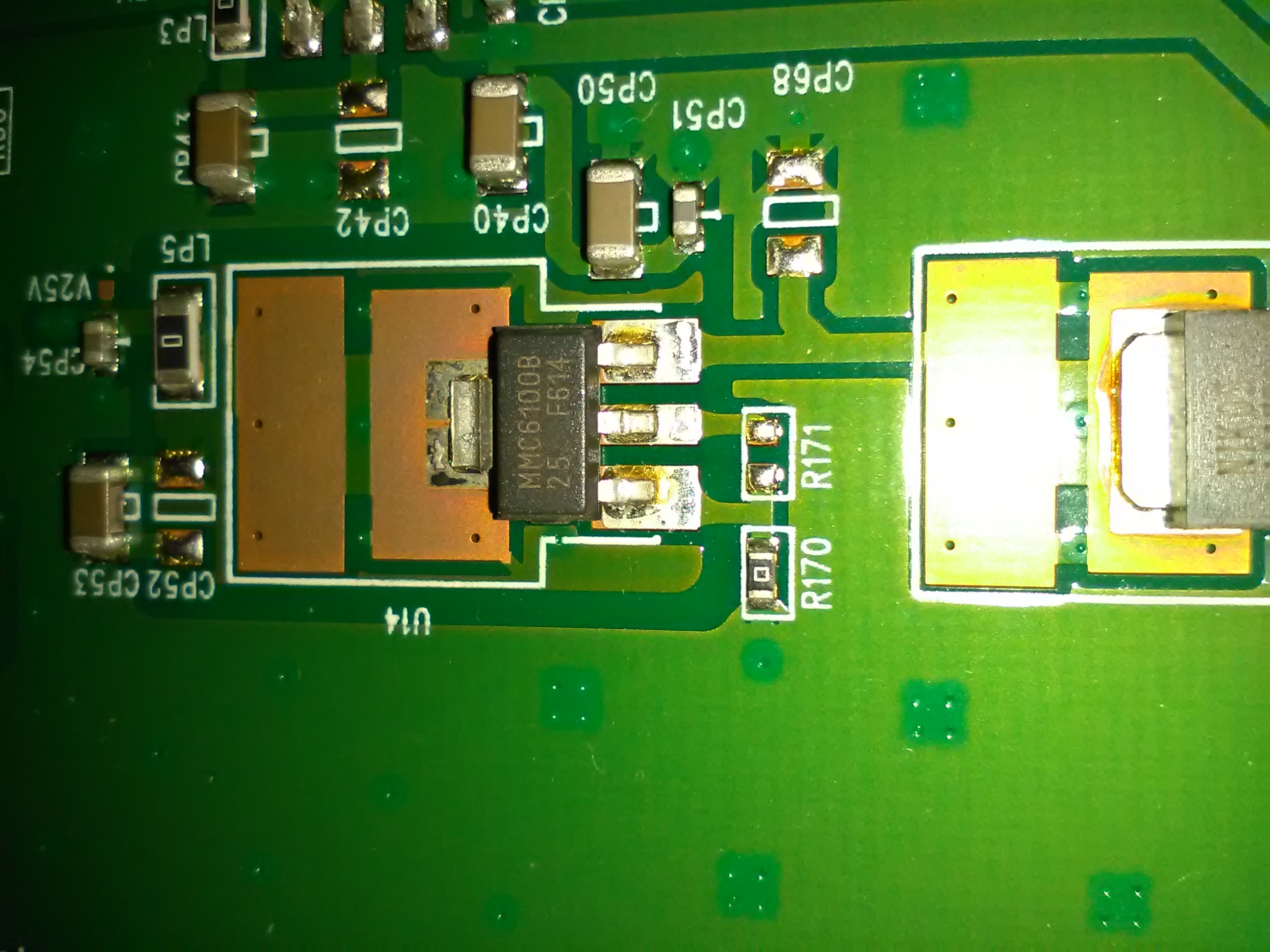

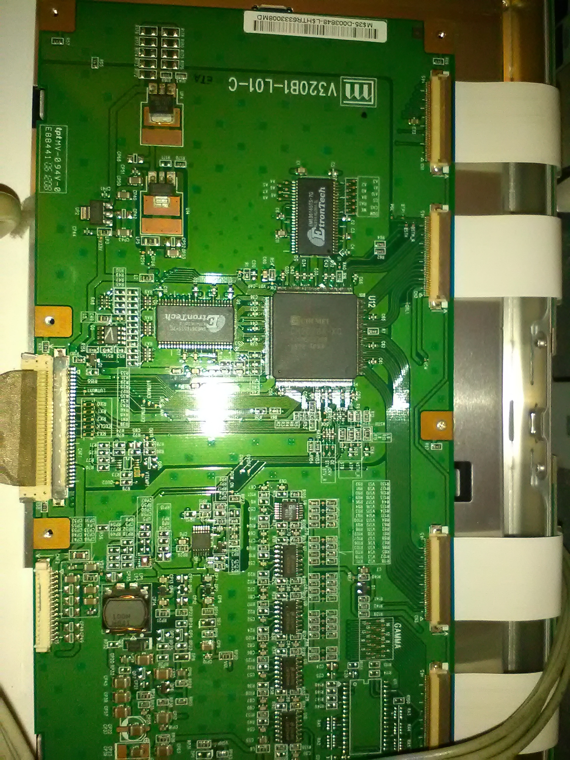

    Dostałem się do plytki T-con i okazuje się, że jest uszkodzony układ MMC6100B-25 F614. Gdy telewizor wyświetla pasy na wyjściu jest 0,77V, gdy podgrzałem stabilizator suszarką do włosów (nie miałem nic lepszego pod ręką), napięcie wzrasta do 2,22V i pojawia się obraz.
    Niestety cena 156zł za oryginał jest lekko chora i na razie zamówiłem LM1117-25. Spróbuję czy wytrzyma, bo ma mniejszy prąd maksymalny, w najgorszym wypadku pozostaje szukanie używanego t-cona.
    Czy na pewno stabilizator? Raczej jakiś element sąsiadujący sterujący napięciem wyjściowym - kondensator/rezystor. Sprawdź kondensatory elektrolityczne jeśli są w okolicy oraz zimne luty.
    W tym serwisie co podałeś normalne są wysokie ceny. Taniej znajdziesz cały używany T-con.

    Ocena: 9
    Raczej na pewno to jego wina, bo suszareczkę to mam taką małą i dość centralnie na niego dałem nadmuch. Wystarczyło może 10 - 15 sekund i obraz zaskoczył. Dochodzi do niego na 1 nóżce masa na 2 w zależności jest 0,77V albo 2,22V a na 3 jest 3,5V.
    Dołączam zdjęcia i jeśli się mylę to proszę o pomoc.

    Być może stabilizator. W linku masz podobny temat z zamiennikiem tylko trzeba rezystor zmienić. Link
    Tutaj masz po taniości tylko musisz się odezwać do nich czy jest dostępny.
    http://sentel.pl/mmc6100b-25v-smd-stabilizator-p-3820.html

    ElektronikAmator92
    Poziom 4  
    Posty: 100
    Ocena: 9
    Dziękuję Państwu za zainteresowanie i pomoc. Na razie wlutowałem LM1117MP25, drugi dzień idzie prawie po 16h i działa, chociaż gdy po lutowaniu, jeszcze nie złożony, sprawdzałem jego temperaturę to był po ok 10 - 15 min dość gorący i może nie sam układ tylko takie miedziane kwadratowe pole, które chyba właśnie służy za radiator. Leżał na płasko ekranem do dołu i możliwe, że częściowo grzał się od świetlówek, bo ta aluminiowa blacha pod którą są lampy też się dość mocno nagrzewa.
