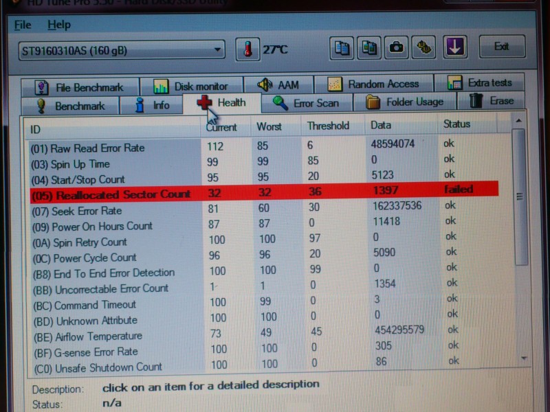

    Witam, od niedawna w laptopie mojej siostry zaczęło wyskakiwać ostrzeżenie programu intela o uszkodzonym dysku. Postanowiłem się temu przyjrzeć i od razu sprawdziłem dysk HDTune. Odczyt SMART pozycja 05 Reallocated Sector Count jest na czerwono i failed obok. Zdziwiło mnie to bardzo, Przejechałem od razu pełnym skanowanie dysk i nie wyskoczyły żadne bad sectory. Załączam zdjęcie SMART tego dysku. Moje pytanie, czy to poważna sprawa i czy będzie coś jeszcze z tego dysku? (ps. Laptop jej nie upadł, nie było żadnych wstrząsów i nie brakowało prądu)
    Proszę o odpowiedź i podpowiedzi jakim programem go ożywić żeby w SMART nie było problemów :)

    "Nie było żadnych wstrząsów"? polemizowałbym, spójrz na parametr BF G-sensor error rate ... było dosyć sporo. Przydałby się cały ekran ze wszystkimi parametrami a nie tylko częśc. Jeżeli sektory już zostały relokowane to nie będzie widać błędów, błedy się zaczną jak dysk wyczerpie już wszystkie sektory zapasowe.

    Dysk uszkodzony. Nikt i nic mu nie pomoże. Na śmietnik.

    Pełny SMART wygląda tak:
    Seagate Momentus/160 gb/2,5" - Failed przy Reallocated Sector Count, 0 badó
    Czy MHDD coś poradzi? zrobić mu zerowanie i remap?

    Skoro tak to czas kupić nowy :) Dziękuję i Pozdrawiam
