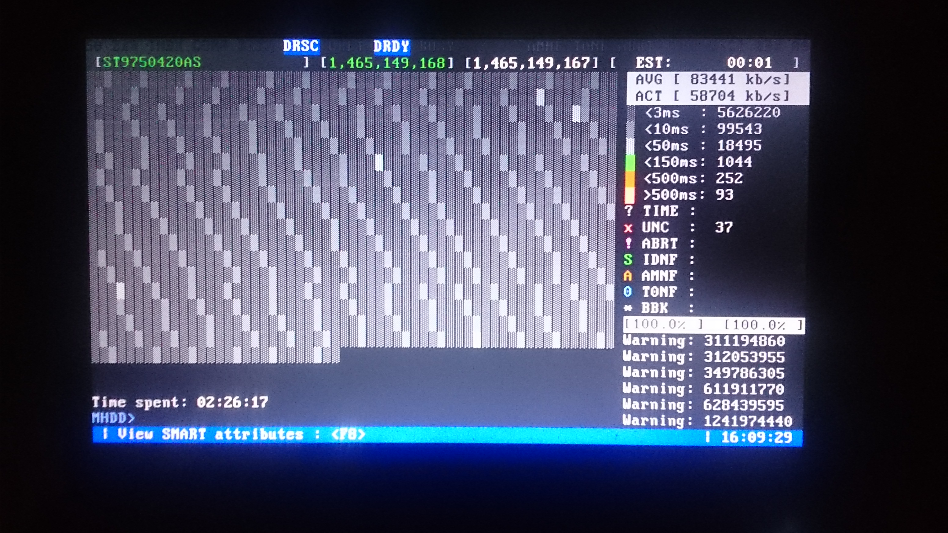

    Zgodnie z intrukcjami w internecie chciałem przeprowadzić zerowanie i remapowanie dysku bo się dosyć często zacinał.
    Oto skan dysku przed zerowaniem:
    Dysk SEAGATE Momentus 750GB - mhdd wyświetla "broken drive" przy zerow
    Jednak w trakcie zerowania gdzieś po 30 sekundach wyskakuje "broken drive".

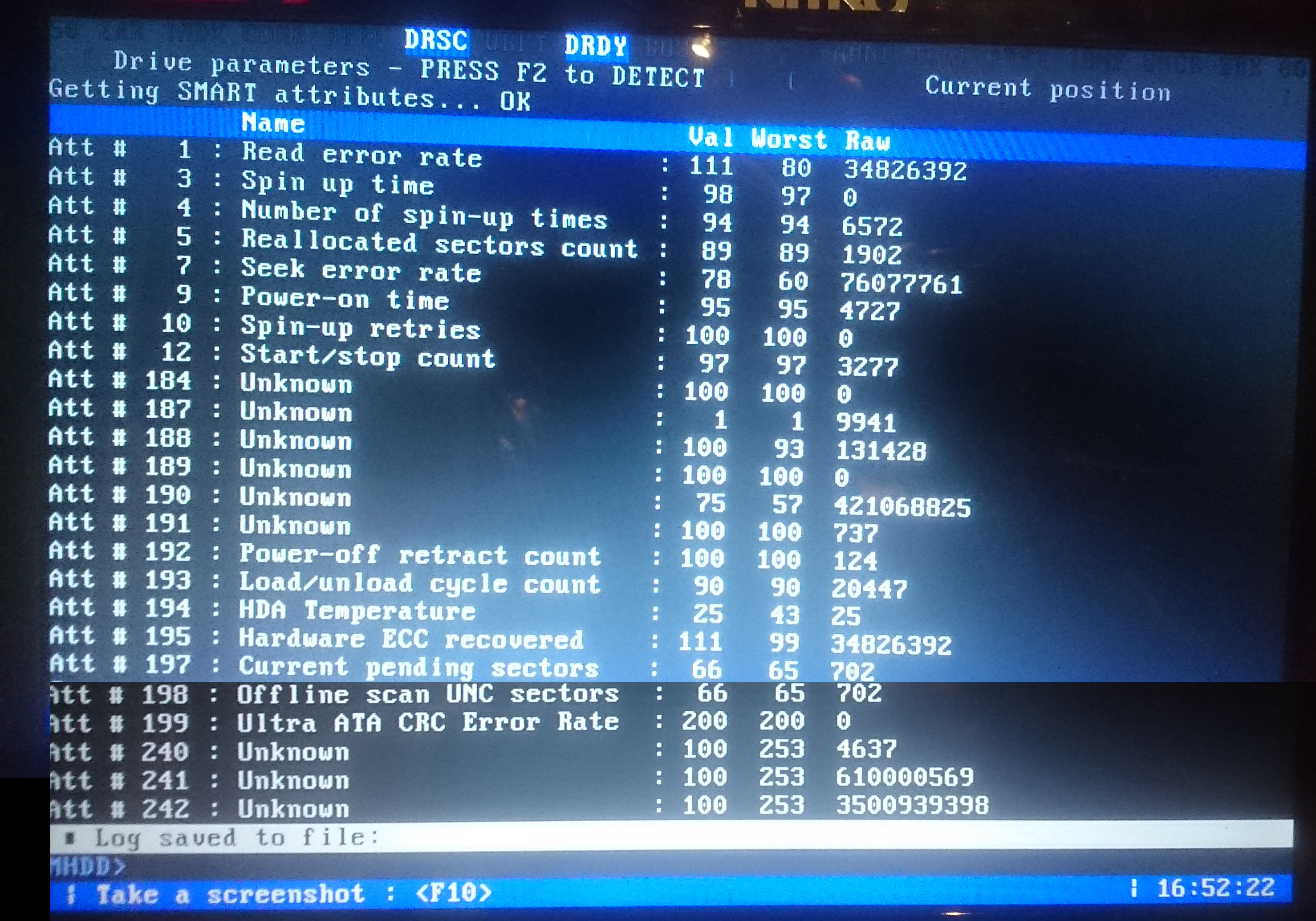

    Oto smart:
    Pytanie czy da się go jeszcze odratować? Dysk ma 3 lata.
    #2 14128145
    sPeRaCz.PL
    Posty: 8573
    Pomógł: 908
    Ocena: 614
    Po co ? 1902 realokowane (nienaprawialne) sektory.
    Dysk do utylizacji.
  • #3 14128253
    mamewka
    Posty: 6
    Dzięki nie wiedziałem jaka ilość wpływa na taką decyzję :(
