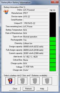

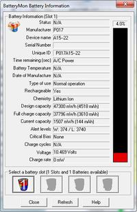

    Niedawno dotychczas w pełni sprawny laptop MSI CR640 mojej siostry przestał ładować baterię, która wcześniej trzymała 3-4h. Poza tym laptop działa normalnie przy zasilaniu z sieci i baterii.
    Zakupiłem nową baterię z nadzieją, że problem nie tkwi w samym laptopie, ale niestety nowa bateria również nie jest ładowana.
    Po odłączeniu od zasilacza i instalacji baterii dioda LED informująca o zasilaniu jest wyłączona. Gdy zostanie podłączony zasilacz LUB gdy laptop zostanie włączony na baterii, to dioda zaczyna migać na pomarańczowo, co oznacza niski stan baterii (jest to niezależne od rzeczywistego stanu baterii; nową otrzymałem naładowaną w 70%). Dioda nie przestaje migać dopóty, dopóki nie zostanie wyjęta bateria (można laptopa włączać, wyłączać, podłączać do sieci i odłączać).
    Windows 7 Home rozpoznaje, czy laptop jest zasilany z baterii czy sieci i ciągle informuje, że bateria nie jest ładowana. Wydaje mi się, że procentowy stan baterii uaktualniany jest tylko po restarcie, ale mogę się mylić. Pokazywany pozostały czas pracy na nowej baterii to non-stop 10h (36000s).
    Nie pomogła aktualizacja BIOS-u, reset ustawień BIOS-u, sztuczki z odinstalowywaniem sterownika baterii ACPI, reinstalacja systemu.
    Zrzuty ekranu z PassMark BatteryMon (4% - bateria oryginalna (dziwny jest status = N/A), 56% - bateria kupiona):

    #18 13390683
    lapidem
    Posty: 8
    Po regeneracji baterii w jednej z Poznańskich firm laptop działa jak należy... Okazuje się że zamienniki maja jakiś problem z elektronika i te laptopy nie rozpoznają ich prawidłowo

    master_pablo
    Posty: 276
    Pomógł: 11
    Ocena: 30
    Koniec końców ja również skorzystałem z usług tej samej firmy, co kolega lapidem, czyli lupo-baterie.pl. Regeneracja oryginalnej baterii ogniwami Sanyo i zresetowanie gas-gauge'a kosztowało 120 zł (Samsung + 20 zł) + 9 zł przesyłka. To wystarczyło, żeby laptop zaczął ładować baterię, sam nie potrzebował żadnych napraw.
    Baterię wcześniej zdecydowałem się sam rozebrać. Cięcie nożem do tapet wzdłuż złożenia połówek szło mi strasznie opornie, miałem do tego kilka podejść, a pod koniec byłem tak zirytowany, że mało nie rozwaliłem obudowy ze złości. Nie miałem już absolutnie chęci wygrzebywać PCB z gluta, więc nie upewniłem się co do funkcji nierozpoznanych pinów złącza baterii. Do regeneracji baterię wysłałem bez ogniw (jedna para z trzech była uszkodzona).
