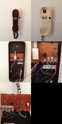

    posiadam uszkodzony unifon 4lb widoczny na foto:
    Unifon 4LB - Szukam taniego zamiennika z instrukcją podłączenia
    Poszukuję jak najtańszego zamiennika ~50 zł, proszę również o pomoc w podłączeniu kabelków ze starego unifonu do nowego sprzętu. Zależy mi również, aby w nowym sprzęcie nie trzeba było łączyć kabli poprzez lutowanie.
    Pozdrawiam,
    Marek

    Większość dostępnych unifonów łączy się na zaciski śrubowe. Praktycznie nie spotkałem wymagających lutowania. Ten, którego szukasz powinien być do systemów analogowych 4, 5 lub 6 żyłowych. Jest ich całe mnóstwo, m.in. Wekta TK-6, Urmet, Fenix, Fermax, Amplyvox, Laskomex itp.
    Twój stary unifon to GM-WO.
    Pod zaciskami od lewej masz kolejno:
    2 - masa (niebieski)
    4 - mikrofon (biały)
    3 - słuchawka (zielony)
    1 - wywołanie (czerwony)
    Polecam Wekta TK6, który jest tani i zupełnie dobry. Oczywiście każdy unifon zakupiony ma instrukcję podłączenia. Wspomniany Wekta TK-6 ma kolejno od lewej:
    1 - wywołanie
    2 - masę
    3 - słuchawkę
    4 - mikrofon
    Tu nawet numeracja się pokrywa ze starym. Jak kupisz inny unifon, to musisz zweryfikować jego podłączenie.

    Dodam tylko, że w tym unifonie trzeba pamiętać o tym, żeby założyć zwory do pracy z linią 3+1.

    Ostatnio montowałem 2 sztuki tych unifonów do instalacji 4 żyłowych i zworek nie musiałem ruszać, bo producent ustawia je do takich instalacji.
    Poza tym wspomniana Wekta ma regulację głośności wywołania (z boku unifonu) i jest też możliwość regulacji wzmocnienia mikrofonu (potencjometr wewnątrz unifonu). Wymienionych regulatorów nie ma wiele podobnych unifonów.
