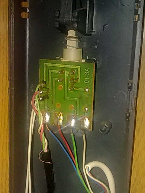

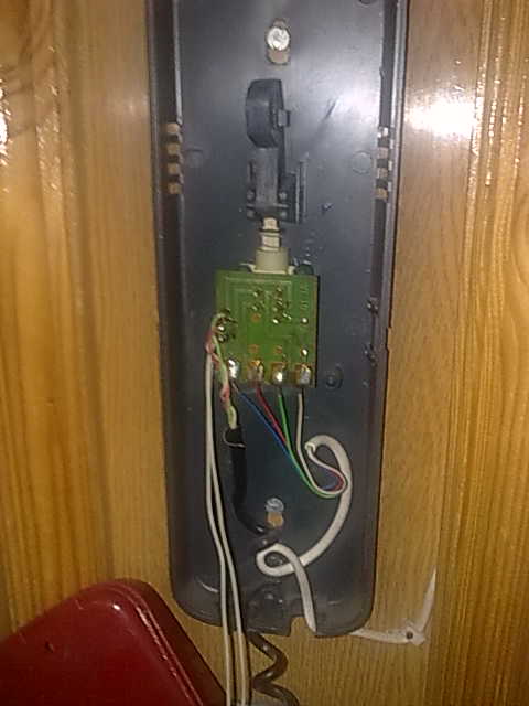

    Witam, od dłuższego czasu próbuję wymienić zepsuty unifon.zasięgałam opinii w kilku firmach, dość znanych, jednak nie udzielono mi informacji na temat zamiennika jaki mogę podłączyć.
    Nikt nic nie wie! czeski film. Może tutaj ktoś mnie wspomoże informacją, na co mogę to wymienić i jaki kabel użyć żeby przenieść słuchawkę bliżej siedziska( problem z poruszaniem).
    Dziękuję z góry i czekam na info. co to za model i co mogę zainstalować zamiast tego, uszkodzonego co to za model i co mogę zainstalować zamiast tego, uszkodzonego co to za model i co mogę zainstalować zamiast tego, uszkodzonego

    Jako zamiennik można zastosować dowolny unifon analogowy np Wekta TK-6.
    Podłączenie TK-6
    1 - biały
    2 - niebieski
    3 - zielony
    4 - czerwony
    Założone obie zwory
    Do przedłużenia można użyć dowolny przewód 4-ro żyłowy

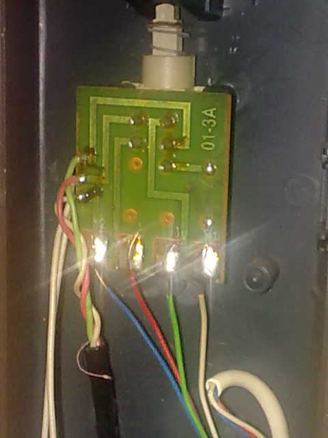

    Nie ważny jaki to był unifon (chociaż zapewne GM-WO). Schemat podłączenia jest widoczny na zdjęciu ze ścieżkami.
    Od lewej:
    2 (niebieski) - masa
    4 (czerwony) - mikrofon
    3 (zielony) - słuchawka
    1 (biały) - wywołanie, dzwonek
    Jako zamiennik praktycznie każdy do systemów analogowych 4(6) żyłowych, np. Amplyvox, Wekta TK6, Fenix, Fermax, Prestige V-456, PA-456, Urmet 1131, Laskomex LF-3 itp.
