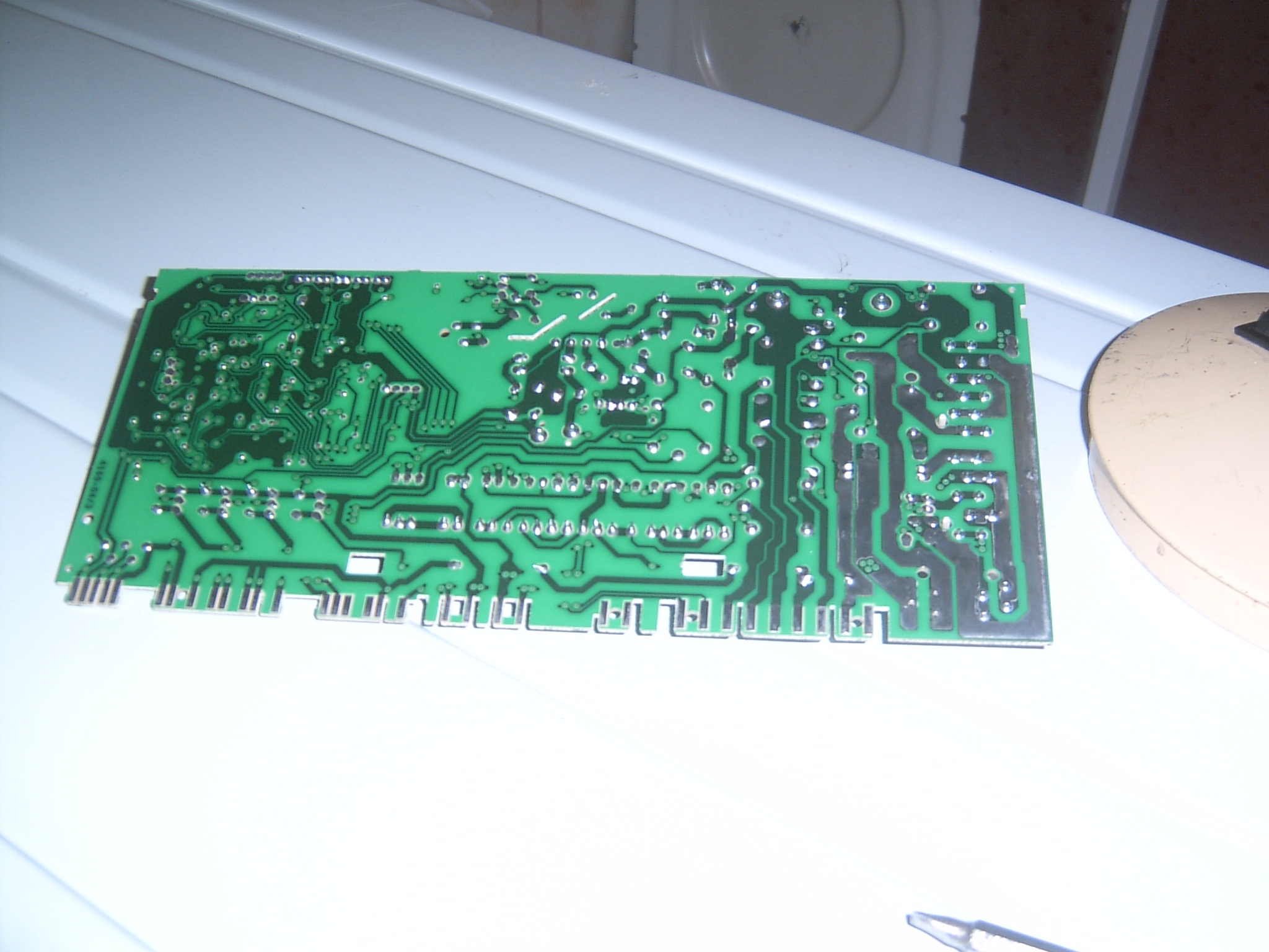

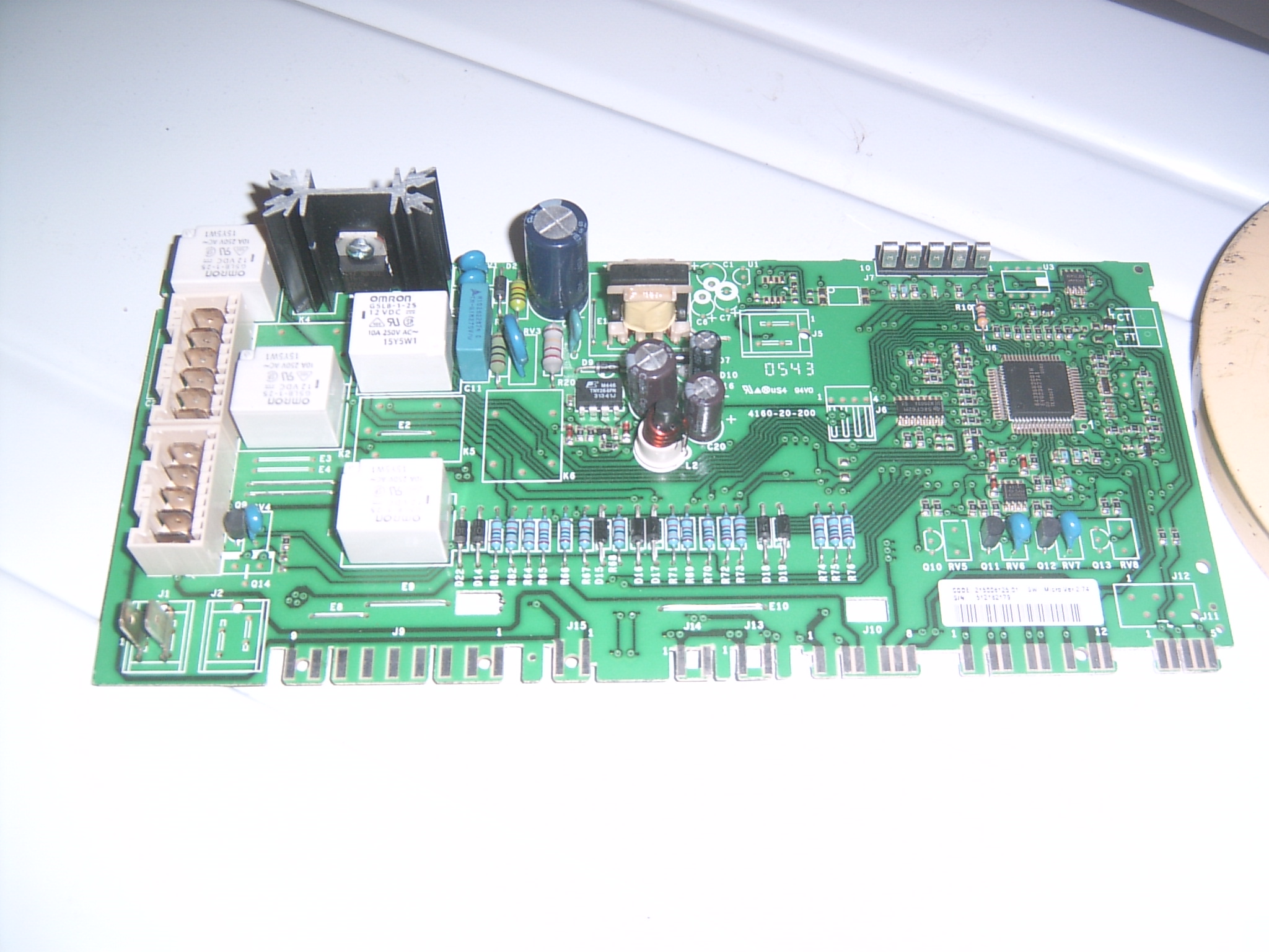

    Pralka j.w. migają jednostajnie diody czerwona od blokady i 5 zielonych czyli
    +1 +2 +4 +8 +16.
    Jednocześnie brak reakcji na przyciski, czekanie nic nie daje.
    Czy to jest usterka w sterowniku

    Na pierwszy rzut oka uszkodzony kondensator nad L2, a jeżeli to nie da rezultatów to niestety bez pomiarów się nie obędzie.

    680uF rzeczywiście jest wybrzuszony

    Powinien być taki jak w oryginale, radziłbym jednak znaleźć 680uF

    Napięcie znamieniowe kondensatora może być wyższe tylko czy taki kondensator zmieści się na płytce?

    Zamówiłem taki sam bo, nie miałem na stanie, a nie chce wkładać używanych, bo mógłbym odlutować z innej pcb, tylko nie chce żeby pralka wróciła po tygodniu.

    Kondensator wymieniony, pralka śmiga, wygląda na to że kondensator służył do złagodzenia skoków tj. miejsc spadków napięcia do zera po wyprostowaniu, dzięki niemu napięcie nie spada do zera, bo kondensator zanim zdąży się rozładować, jest znów ładowany, dzięki temu nie ma przerw w zasilaniu procesora, wiem, trochę amatorka, ale jestem początkującym elektronikiem. Najważniejsze że pralka działa, oby nie było w niej więcej usterek.
