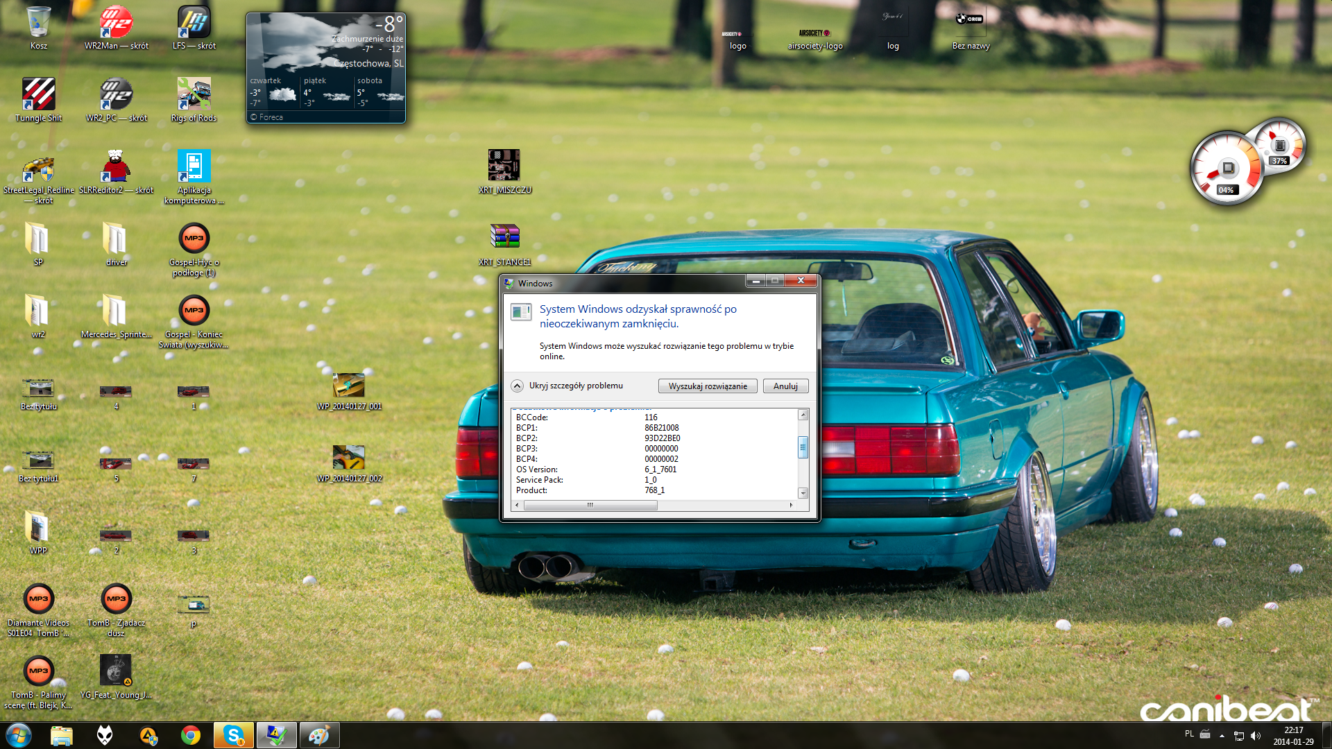

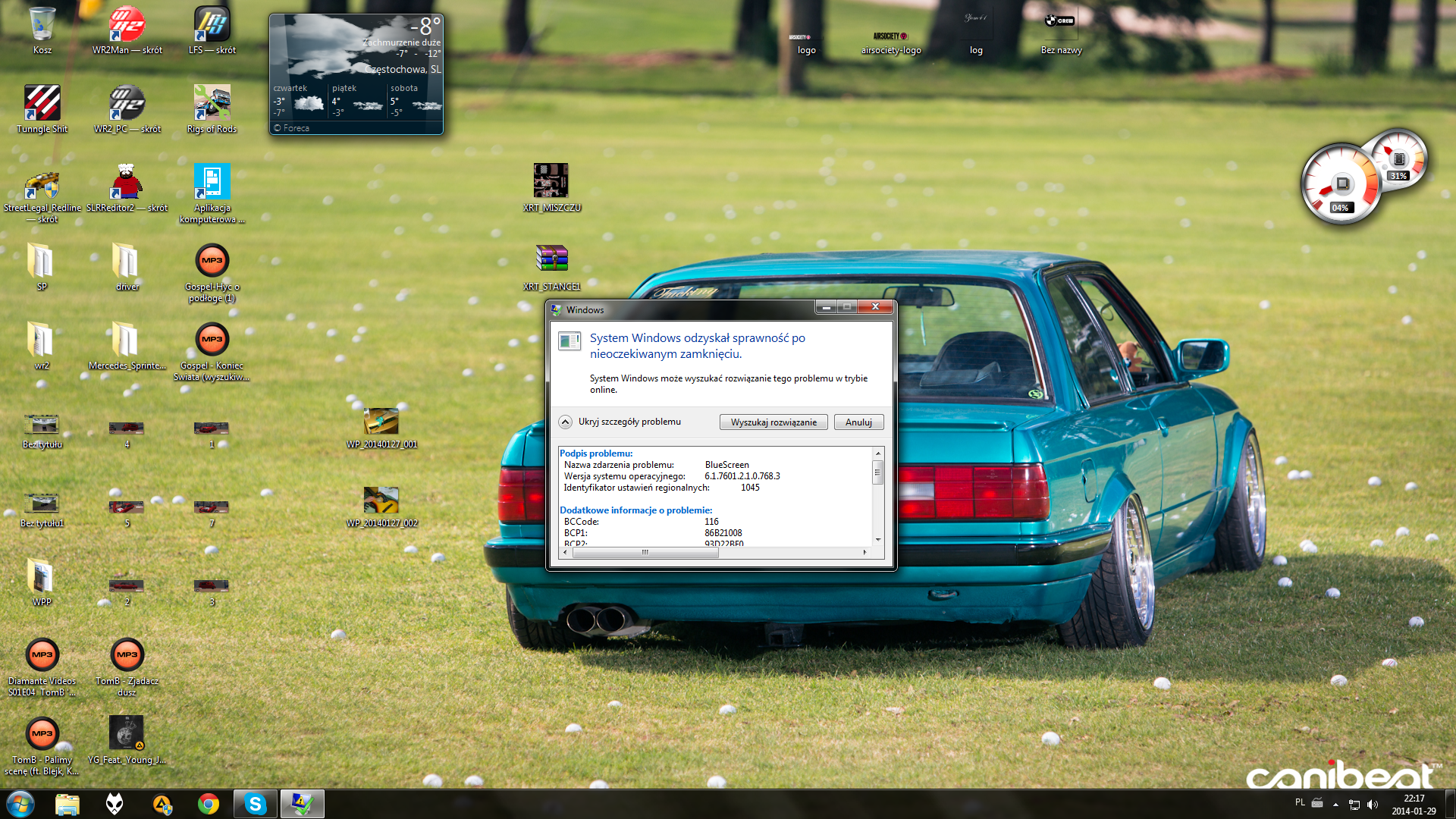

    Witam! Mam wielki problem z Windowsem 7 x86 Home Premium. Od jakiegoś czasu po chwili mimo braku zużycia CPU zaczyna wszystko się zawieszać, nawet myszka, po resecie wywala bluescreena w kółko dopóki nie wejdę w XP i sie do niego zaloguję, potem mogę włączyć komputer na 7 i jakoś działało, a teraz nic. Płytka po kliknięciu napraw twierdzi że do komputera jest wpięte nowe urządzenie i wyłącza się. Wszystkie podzespoły są w 100% sprawne.

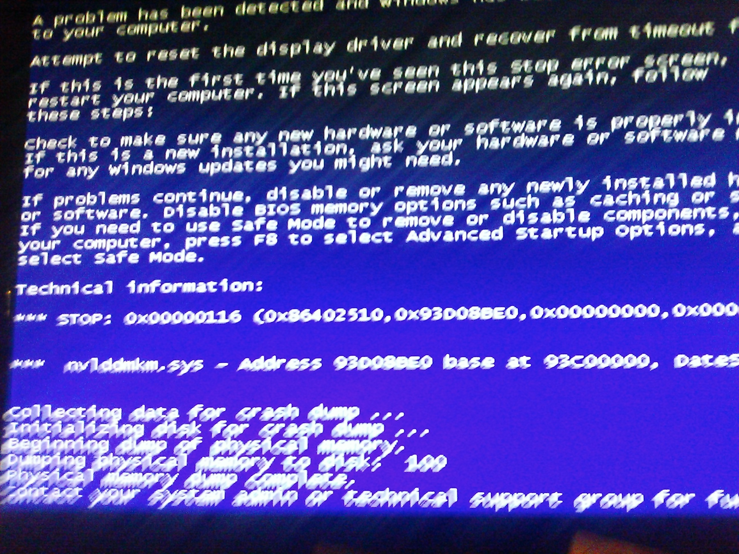

    podobne problemy z nvlddmkm
    https://www.elektroda.pl/rtvforum/topic1908054.html
    http://forum.dobreprogramy.pl/temat/449021-bluescreen-nvlddmkmsys/
    ALE
    skąd wiesz ze karta jest sprawna?!
    Opisywany problem może być związany z uszkodzeniem pamięci karty które teraz jest większe niż w okresie poprzednim. To uszkodzenie NIE MUSI BYC WIDOCZNE - można z nim żyć wiele miesięcy.

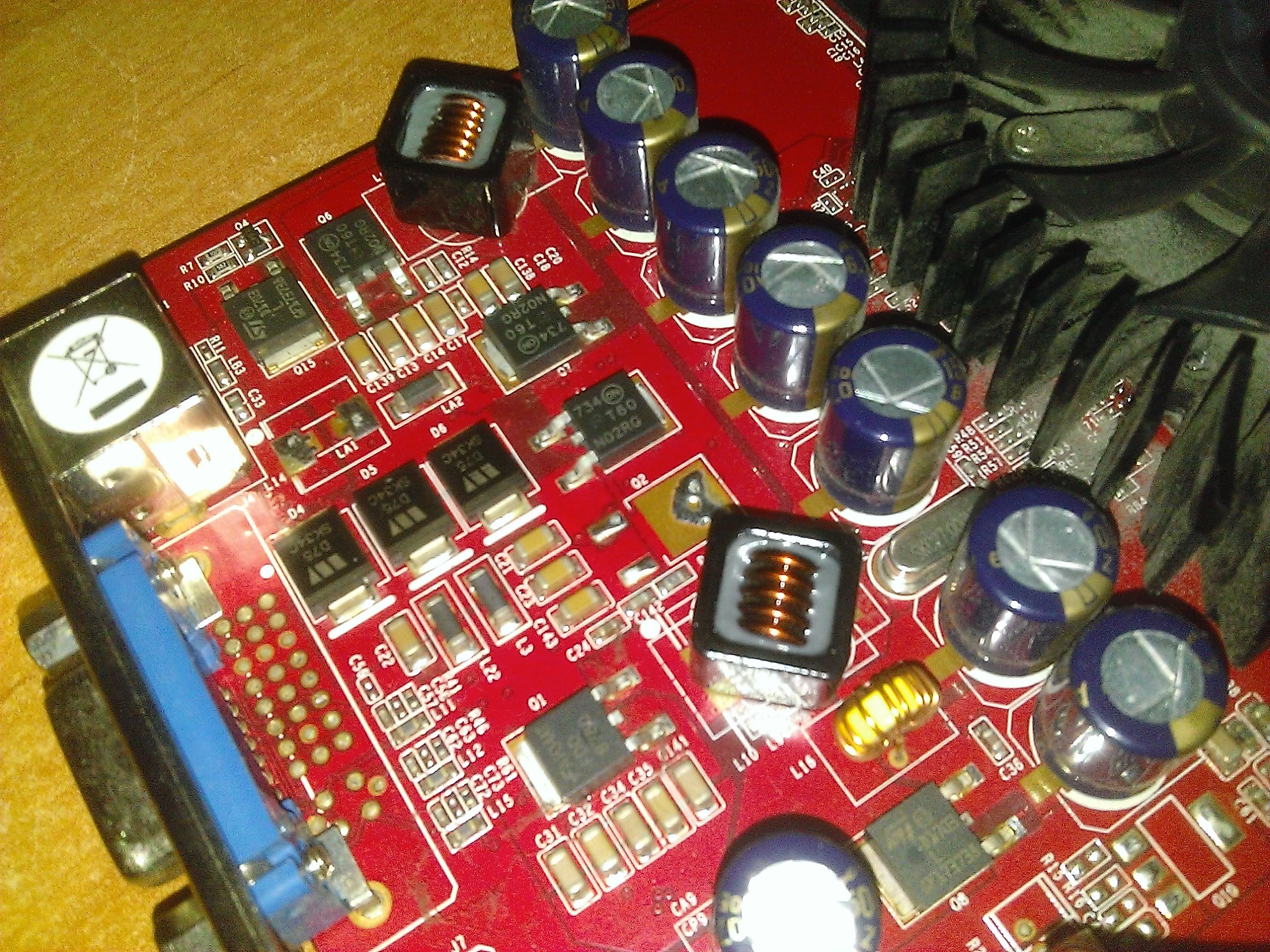

    To pewnie grafa, bo teraz nawet wentylator na niej nie chodzi. Niestety nie mam innej na podmianę. Na szczęśćcie teraz mam zmienić ten komputer. Karta wygląda na sprawną, ale w rzeczywistości nawet teraz nie odpala. Windows 7 jest już chyba na tyle inteligentny że nie będę musiał go reinstalować po przerzucie na Haswella, więc jakoś to będzie.
    Chyba wiem, czemu nie działa.
