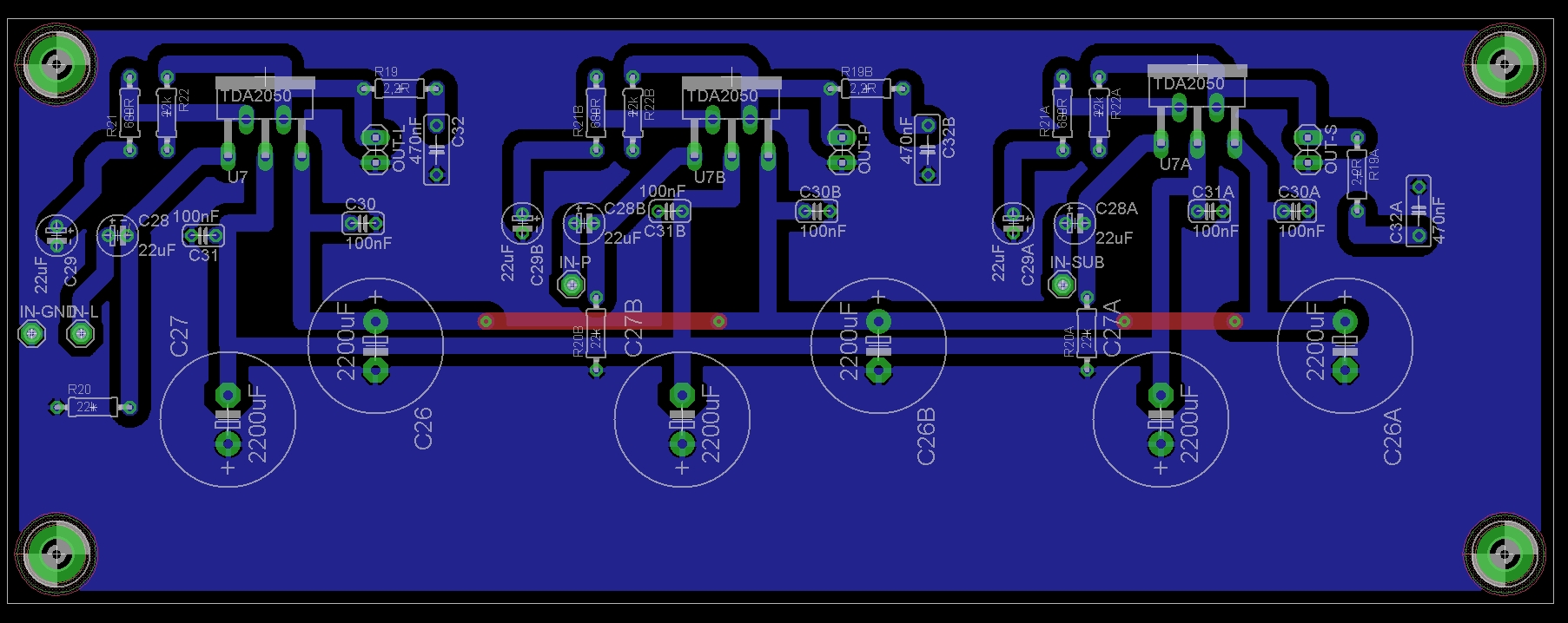

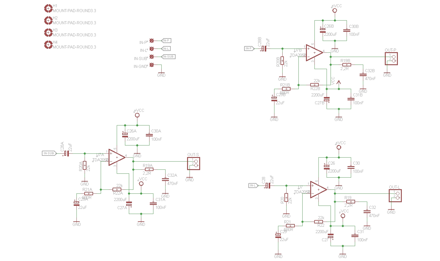

    Proszę o sprawdzenie schematu i PCB wzmacniacza na TDA 2050:
    Sprawdzenie schematu i PCB wzmacniacza na układzie TDA2050
    • TDA2050.rar (58.57 KB) Musisz być zalogowany, aby pobrać ten załącznik.

    No, właśnie myślałem o dodaniu pól na przewody zasilające. Ale czy sama płytka jest dobrze zaprojektowana i czy prowadzenie masy jest odpowiednie? :)

    Elementy przesuń trochę w dół , bo nóżki z rezystorów będą dotykać radiatora i TDA po prawej stronie jest wyżej o grubość radiatora o reszty i będziesz mu musiał nóżki wygiąć.

    Dodałem pliki eagle do załącznika.

    Nie mam eagla , ale porównując płytkę ze schematem powinno być dobrze , tylko masę zrobiłeś w koło płytki , więc może się okazać że będzie trochę buczeć , ale nie musi. Najlepiej masę zrób sobie wspólną w jednym miejscu i z niego prowadź do elementów .

    No to dzieki. Poprawię mase i estetyke.
