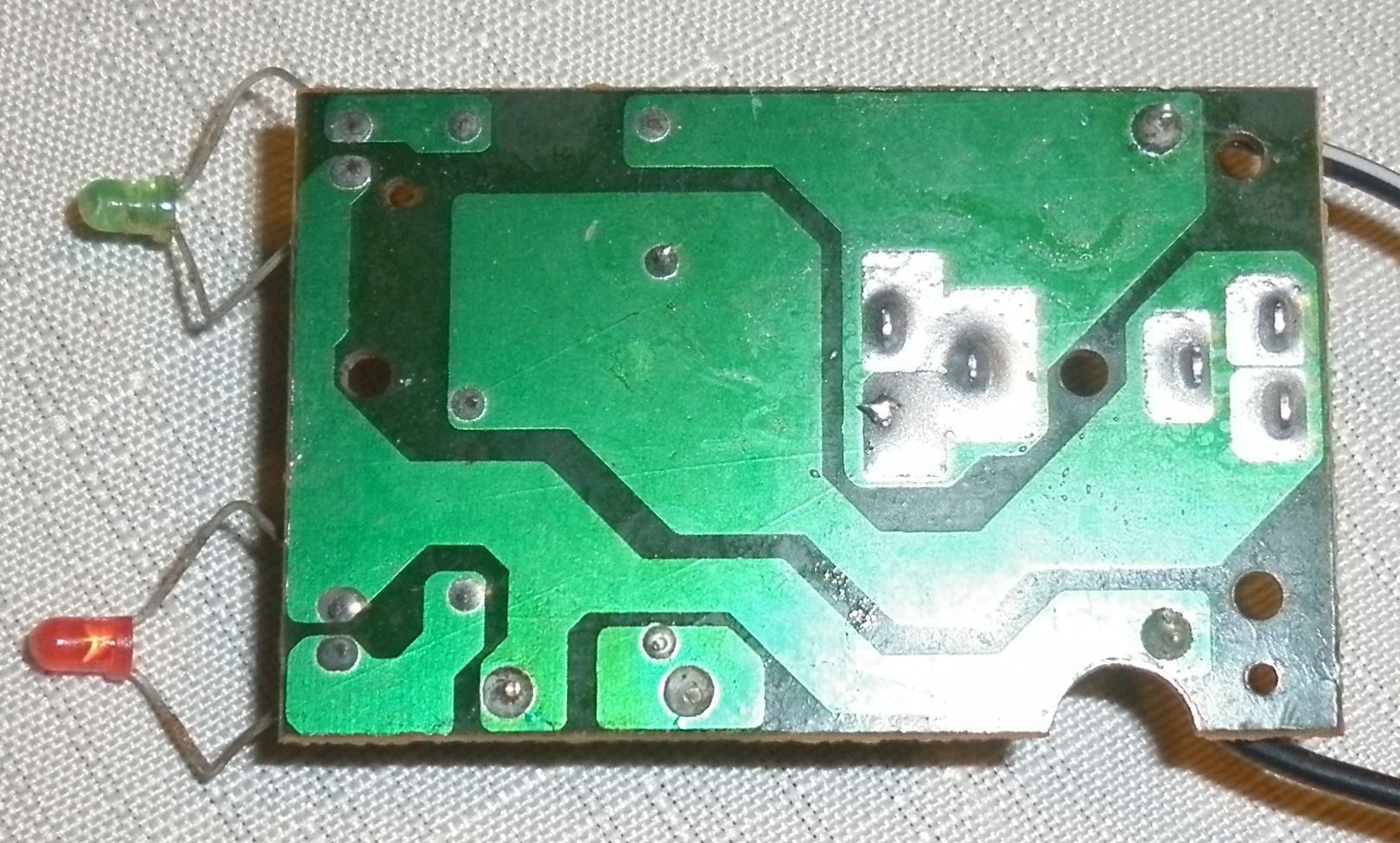

Czy napięcie ładowarki Nupower 23VDC 400mA jest odpowiednie? LED czerwona?

    Prawdopodobnie rezystor spalił się przez odwrotne podłączenie baterii do ładowarki.
    Napięcie mierzyłeś podczas ładowania, czy bez podłączonego aku?
    Czerwona dioda to jedynie wskaźnik naładowania - gaśnie kiedy aku jest naładowane, rezystor najłatwiej będzie dobrać, jak pomierzysz napięcie podczas ładowania baterii (myślę że będzie miał ok 200 omów).

    Tak, może być 200 om. Parametry ładowania mogą być, aczkolwiek jeśli chciałbyś używać tego aku dłużej mógłbyś pomyśleć o zrobieniu własnej ładowarki ze stabilizacją prądu np ładowanie prądem C/10 (120mA) i okazjonalnie, kiedy potrzeba szybszego naładowania C/5 (240 mA).
    Aku NiCD najlepiej ładować dopiero kiedy są rozładowane tak, że wkrętarka nie może zakręcić.
