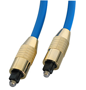

    Witaj. Laptop łączysz z kinem poprzez wyjście słuchawkowe w laptopie a w kinie pod wejście chincz. Przykładowy przewód masz poniżej.
    Jak podłączyć Samsung PS42B450, Acer 5744 i Thomson DPL 300HT bez HDMI?
    Dźwięk z TV podajesz na kino poprzez przewód optyczny
    konwenter sygnału cyfrowego na analogowy
    dalej przewodami typu chincz
    Oczywiście, dżwięk będzie tylko jako zwykły stereofoniczny.

    Witaj. Na gnieździe EURO nie ma wyjścia sygnału audio analogowego, tylko jest na gnieździe optycznym. Z tego powodu wspomniany konwerter musiałby być zastosowany, aby wydostać ścieżkę dźwiękową z TV na zestaw kina domowego. Połączenie laptopa z kinem jak wspomniałem wcześniej poprzez wyjście słuchawkowe w laptopie. Pozdrawiam.
