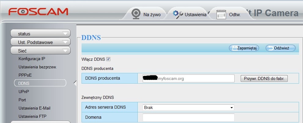

    Kamery Foscam FI9821W posiadają udostępniony przez producenta DDNS (każda ma indywidualny) w domenie xxxxxx.myfoscam.org, który automatycznie przypisany jest w ustawieniach każdej kamery (można go wyłączyć i przypisać inny).

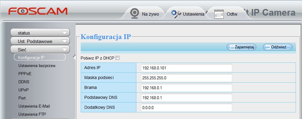

    IP obu kamer ustawiłem ręcznie (wyłączyłem przydzielanie IP z DHCP).

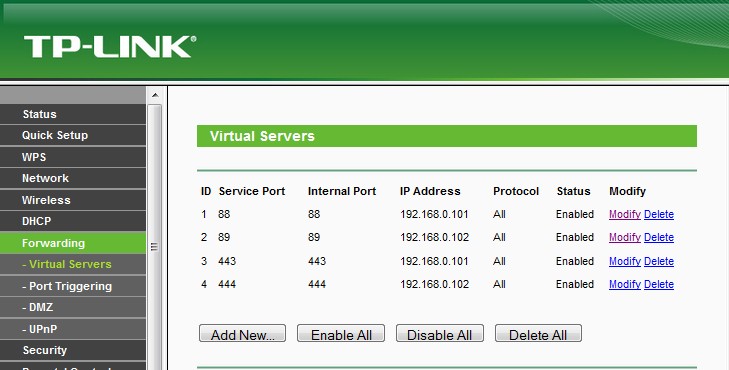

    Oba IP kamer wpisałem w ustawieniach ROUTERA (sekcja Forwarding->Virtual Serwers)

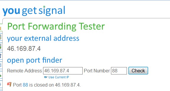

    Sprawdzałem również czy mam otwarte porty na których są kamery (yougetsignal).
    Info że mam ZAMKNIĘTE pomimo ustawienia tych portów w Virtual Serwers. Dlaczego ?

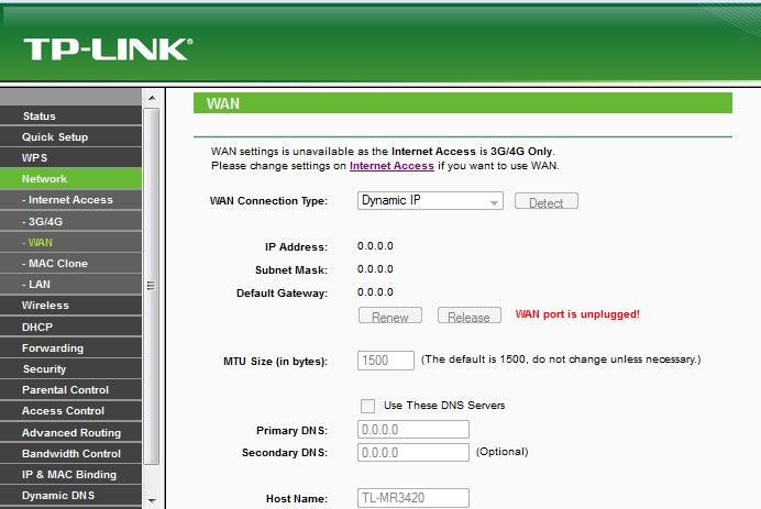

    Kamera ma rzeczywiście ustawiony port 88 i w drugim przypadku 89? Do konfiguracji 3G routera dopisałeś nowe dane APN? Tak aby adres był publiczny bez żadnych blokad?
  • #3 13254594
    bigdario79
    Posty: 23

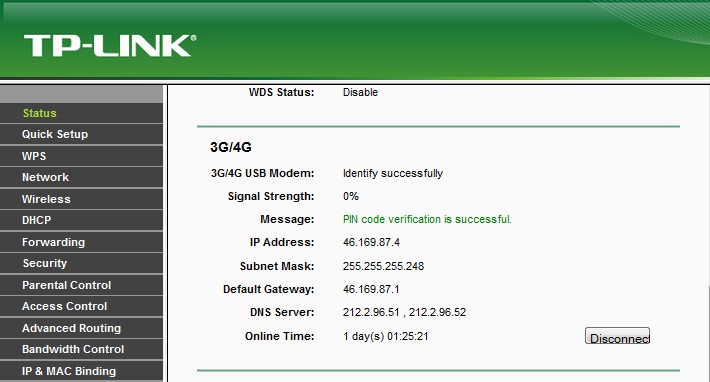

    Jedna kamera ma wpisany port 88, druga 89.
    APN mam ustawiony na pro.plusgsm.pl - czyli zew. z dynamicznym IP
    Sprawdzalem i rzeczywiscie IP ktore modem otrzymuje jest zewnetrzne.
    Jednak gdzies coś jest nie tak poniewaz nie mogę dostać się z zewnątrz...

    wpisujac fabryczny adres DDNS w formacie
    dcxxxx.myfoscam.org:88
    niestety przegladarka nie laczy sie z nim
    w ustawieniach kamery, ten DDNS jest włączony i wyświetlany jako poprawny

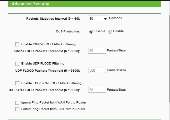

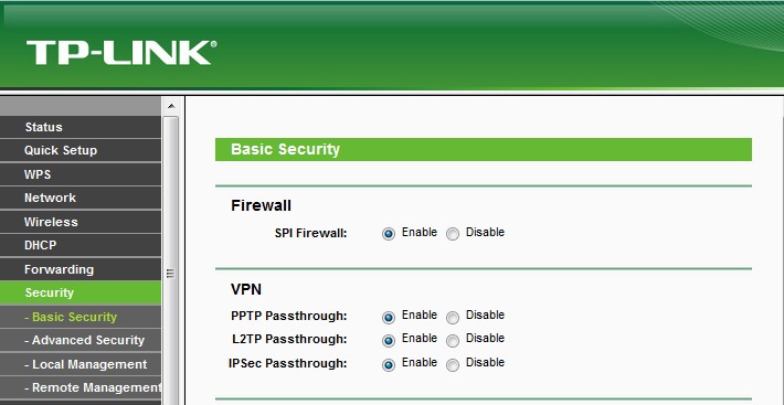

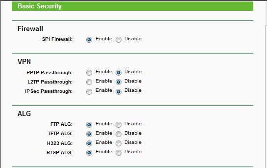

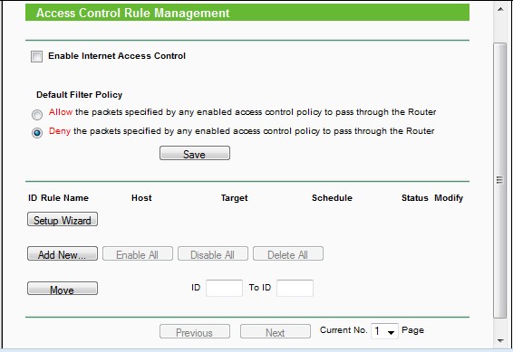

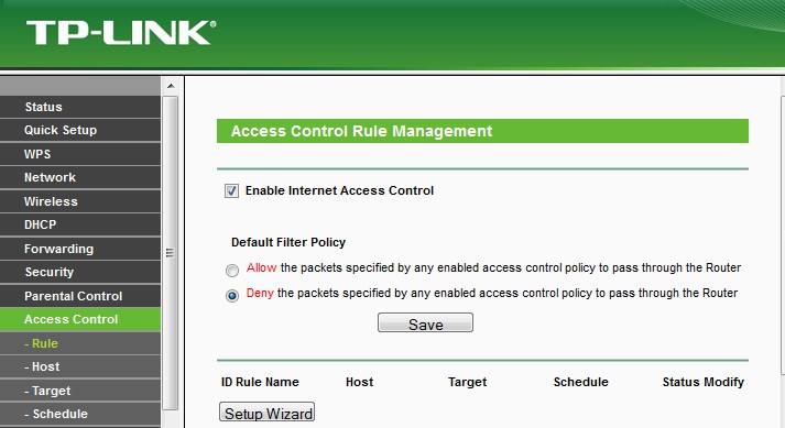

    BASIC SECURITY:
    Kamera FI9821W + router TP-LINK MR3420 + iPlus - dostęp z zew. - jak ustawić ?
    ADVANCED SECURITY:
    ACCESS CONTROL:

    Ocena: 262
    Według Twojego załączonego screena router w tej chwili nie blokuje "pingów" na porcie WAN (opcja "Ignore ping packet from WAN port to router"). Poza tym, jak już wspominałem, blokowanie protokołu ICMP nie ma związku (a przynajmniej nie powinno mieć) z dostępem po TCP czy UDP.
  • #28 13292092
