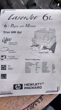

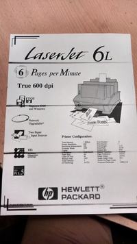

    Mam nadzieję że nikt nie będzie miał nic przeciwko jeżeli podepnę się pod temat. Mam HP 6L która bardzo brudzi papier. Nie jestem w stanie powiedzieć jak to postępowało ponieważ dostałem ją już tak działającą. Za pewnik przyjąłem że to może być problem z tonerem więc wymieniłem całość (mając nadzieję, że zapewnienia o nowym wałku i listwie są prawdziwe).
    Pierwsze dwa zdjęcia pochodzą z przed wymiany tonera.
    HP Laser Jet 6L - Jak usunąć czarne plamy na wydrukach? HP Laser Jet 6L - Jak usunąć czarne plamy na wydrukach?
    Kolejne trzy to wydruk po wymianie.
    HP Laser Jet 6L - Jak usunąć czarne plamy na wydrukach? HP Laser Jet 6L - Jak usunąć czarne plamy na wydrukach? HP Laser Jet 6L - Jak usunąć czarne plamy na wydrukach?
    Dodatkowo jestem ciekaw czy wałek powinien być czysty (nie mam doświadczenia z drukarkami HP ale miałem wrażenie że listwa powinna zebrać toner i wałek powinien być czysty)?
    Załączyłem również zdjęcie wałka światłoczułego.
    Być może ktoś będzie w stanie mi doradzić gdzie szukać kolejnych rozwiązań problemu? Czy warto reklamować toner czy może to normalne jak on wygląda?
    Czy problem może być z utrwalaniem wydruku (mam wrażenie że kartki które opuszczają moją kyocerę są cieplejsze od tych z HP)?

    Moduł bębna rozjechany na zero.
    Rura bębna powinna być idealnie czysta.
    Przenoszenie obrazu też raczej wina modułu bębna.
    Proste rozwiązanie które pozwala określić czy brudzi bęben czy fuser
    to złapać kartkę przed utrwalaniem.
    Toner oczywiście reklamować.
    Zobacz jak wygląda stary po wydruku.
