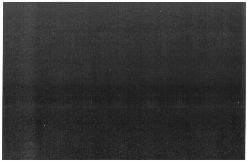

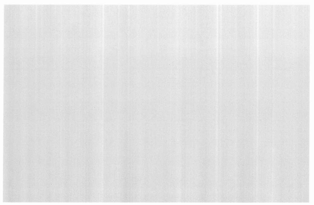

    Jeżeli chodzi o odległości między prążkami to są różne od 3mm do 1,5cm. Najlepiej jak dołącze skan wydruku.
    HP 6L - jak usunąć poprzeczne jasne smugi na wydruku z nowym bębnem OPC?
    Jeszcze zaobserwowałem, że na zupełnej czerni jest prążek wzdłuż kartki i szeroki pas w poprzeg na dole kartki - też dołącze skana. Skąd te białe kropki?
    Prążki na szarej stronie są za każdym razem gdzie indziej natomiast na czarnej zawsze w tym samym miejscu.
    Jeżeli chodzi o lustro to możliwe że jest brudne bo drukarka w srodku byla dosyć mocno brudna. Wałek który jest pod bębnem OPC (szary) nie jest jednakowej barwy - jest jaśniejszy przy jednym końcu.
    Moge to wszystko oczyścić ale mam dwa pytania: jak otowrzyc drukarke? - po wykręceniu trzech wkrętów z tyłu drukarki mimo wszytko coś trzymało i nie ciągnąłem żeby nie urwać. Czy ma ktoś może opis jak to rozebrać i żeby później dobrze złożyć bo chyba podajnik też wychodzi razem z tą osłoną.
    Drugi pytanie to czym czyścić te wałki?
    Dziekuje za porady
    Pozdrawiam Artur[/b]
