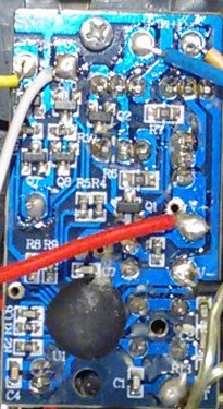

    mam samochodzik RC bez pilota na częstotliwośći 27,145 MHz. Zabawka wygląda tak: http://www.toysrus.co.uk/Toys-R-Us/Toys/Radio...rt-Racer-Buggy%280054981%29?searchPosition=20
    Próbowałem różne piloty na tej samej częstotliwości ale nic nie działa. Jest też nazwa chyba producenta na naklejce: Toys'R'Us Maidenhead, sl 6 4UB, UK 90100, 04022012. Uda się coś dopasować? Ktoś podpowie? Załączam zdjęcia płytki.
    • Jak dopasować pilota do samochodzika RC 27,145 MHz Fast Lane Desert Racer? WP_001839a.jpg (45.91 KB) Musisz być zalogowany, aby pobrać ten załącznik.
    • Jak dopasować pilota do samochodzika RC 27,145 MHz Fast Lane Desert Racer? WP_001836a.jpg (49.68 KB) Musisz być zalogowany, aby pobrać ten załącznik.

    Prawdopodobnie taki powinien być pilot

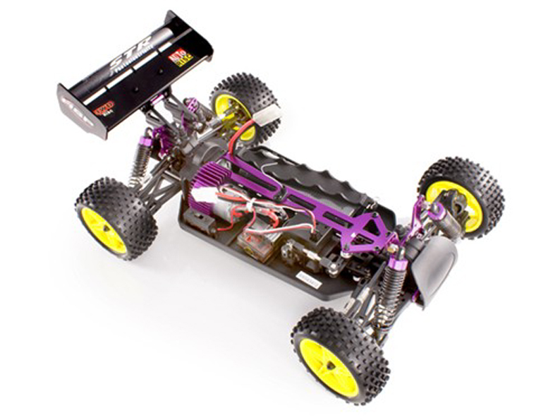

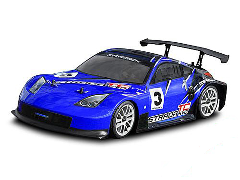

    Raczej nie tylko zakup porządnego modelu gdzie dostępne są części zamienne.
    Na przykład takie lub inne
    Jak dopasować pilota do samochodzika RC 27,145 MHz Fast Lane Desert Racer? Jak dopasować pilota do samochodzika RC 27,145 MHz Fast Lane Desert Racer?

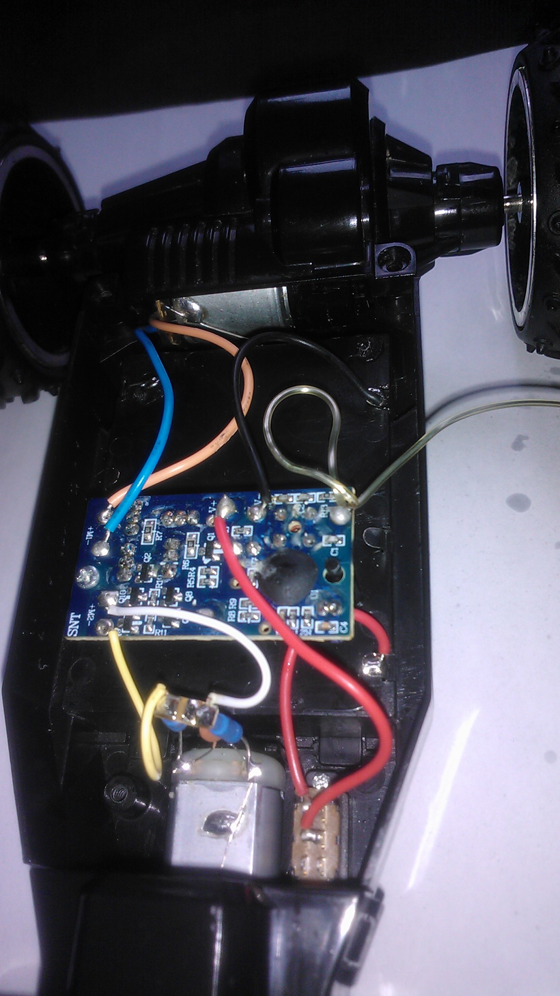

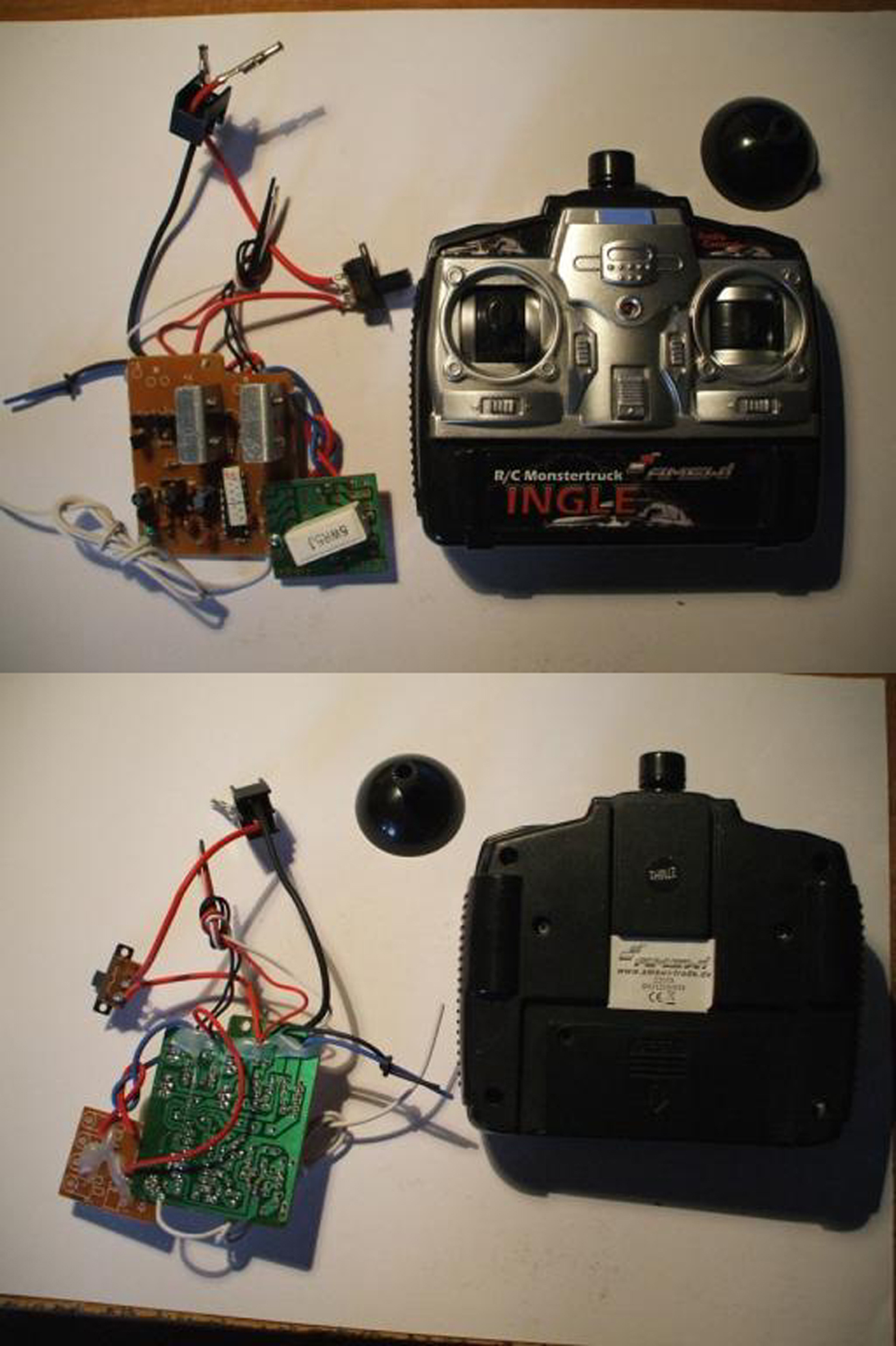

    zestaw jest na allegro. Nie można tu wstawiać linków z allegro, więc jak go kupię to zrobię zdjęcia. Nadajnik i odbiornik 2kanały 27Mhz firmy AMEWI . Komplet pochodzi z nowego mechanicznie uszkodzonego R/C Monstertruck INGLE. Linki od zabawki oczekującej na przeróbkę są powyżej. Zdjęcia odbiornika obecnego również.
  • #18 13319900
    1 PAWEL

    samochody są podobne. Znalazłem też zaślepione miejsce na dodatkową piątą baterię AA 1,5V. Razem będzie 7,5V. Silniczki były zasilane 4x1,5V tj 6V. Dokładane płytki działają w zakresie jak pisałem od 7,2V do 9,6V. Po dołożeniu dodatkowej baterii, napięciowo z nowymi płytkami by się tu łapało. Nie wiem tylko czy nie będzie problemu z napięciami silniczków. Załączam zdjęcia układu kierowniczego i silniczków. Niestety do tylnego napędowego jest kiepski dostęp. Nie otwierałem żeby nie połamać zaczepów. Da się to podmienić? To trochę takie kupowanie w ciemno. Nie będzie tu problemu?
    • Jak dopasować pilota do samochodzika RC 27,145 MHz Fast Lane Desert Racer? wp_001853_603cb9b.jpg (407.7 KB) Musisz być zalogowany, aby pobrać ten załącznik.
    • Jak dopasować pilota do samochodzika RC 27,145 MHz Fast Lane Desert Racer? wp_001849_551e1dd.jpg (385.08 KB) Musisz być zalogowany, aby pobrać ten załącznik.

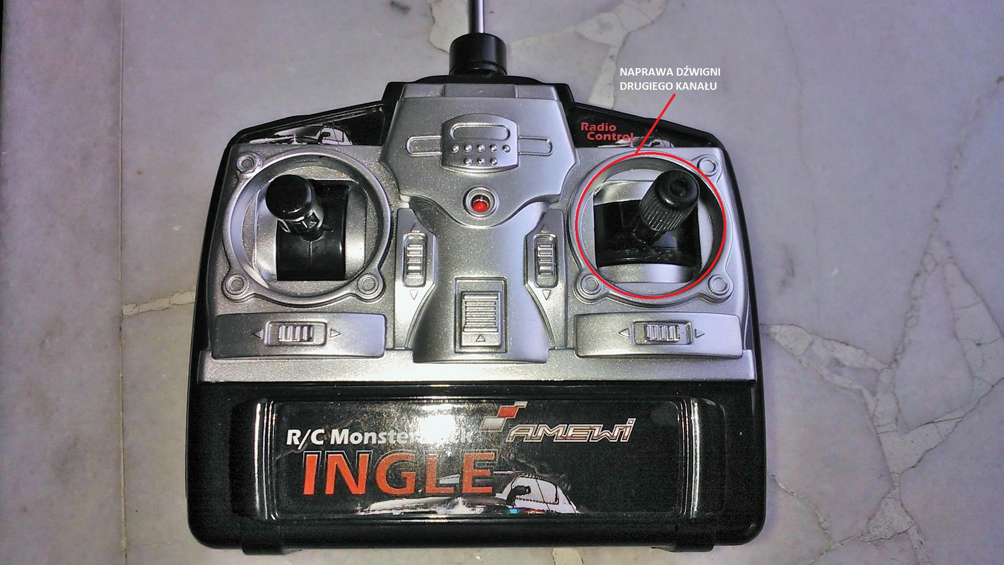

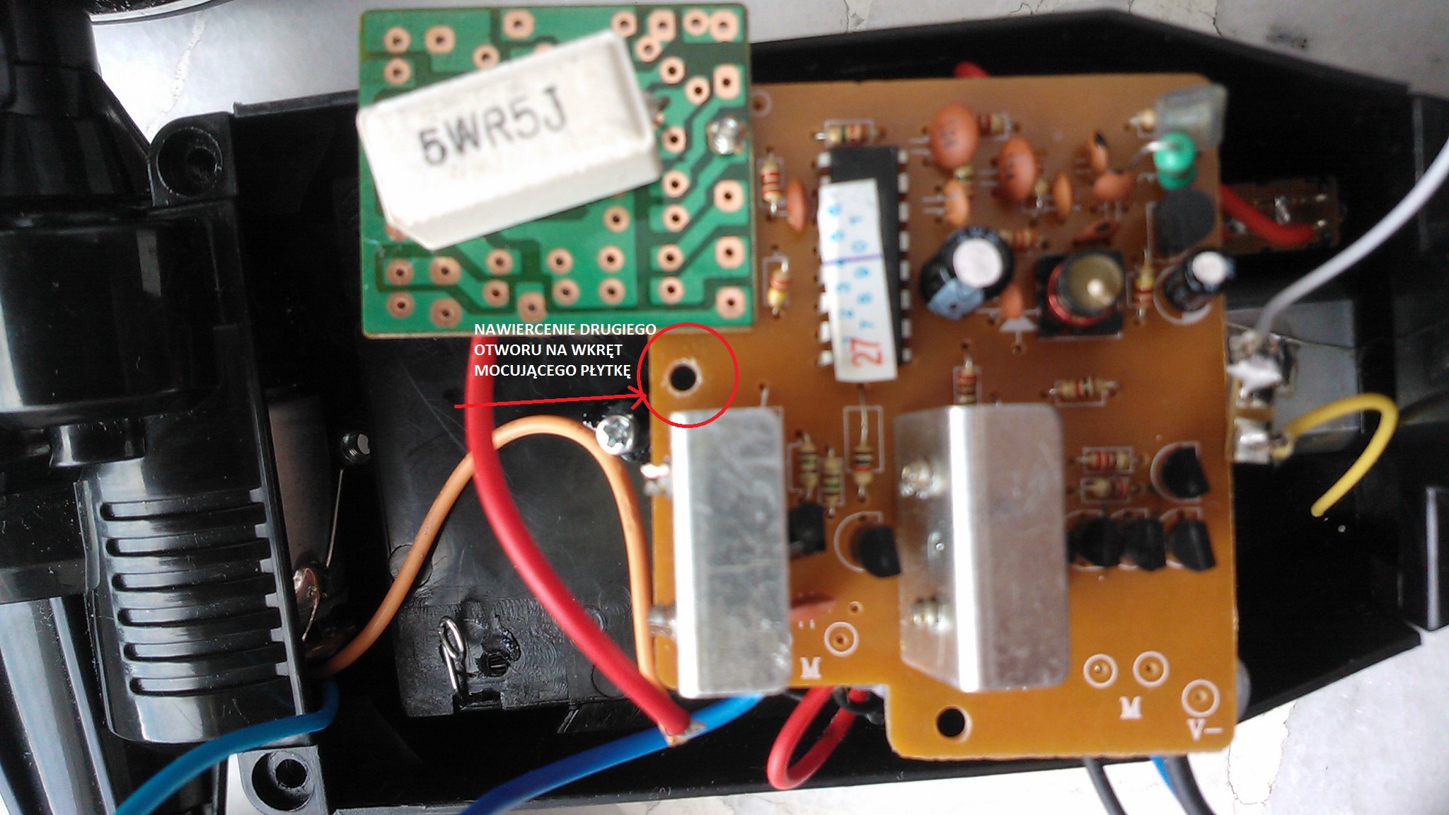

  • #22 13353694
    Piotrekop
    Posty: 326
    Ocena: 17

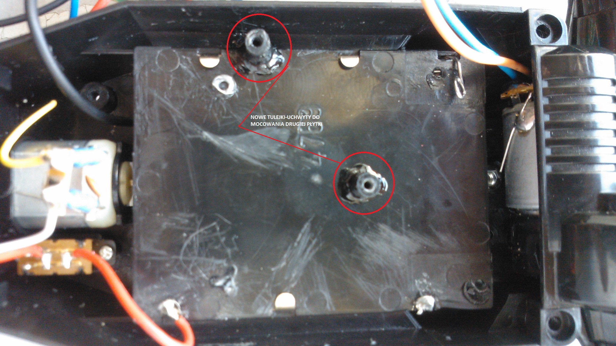

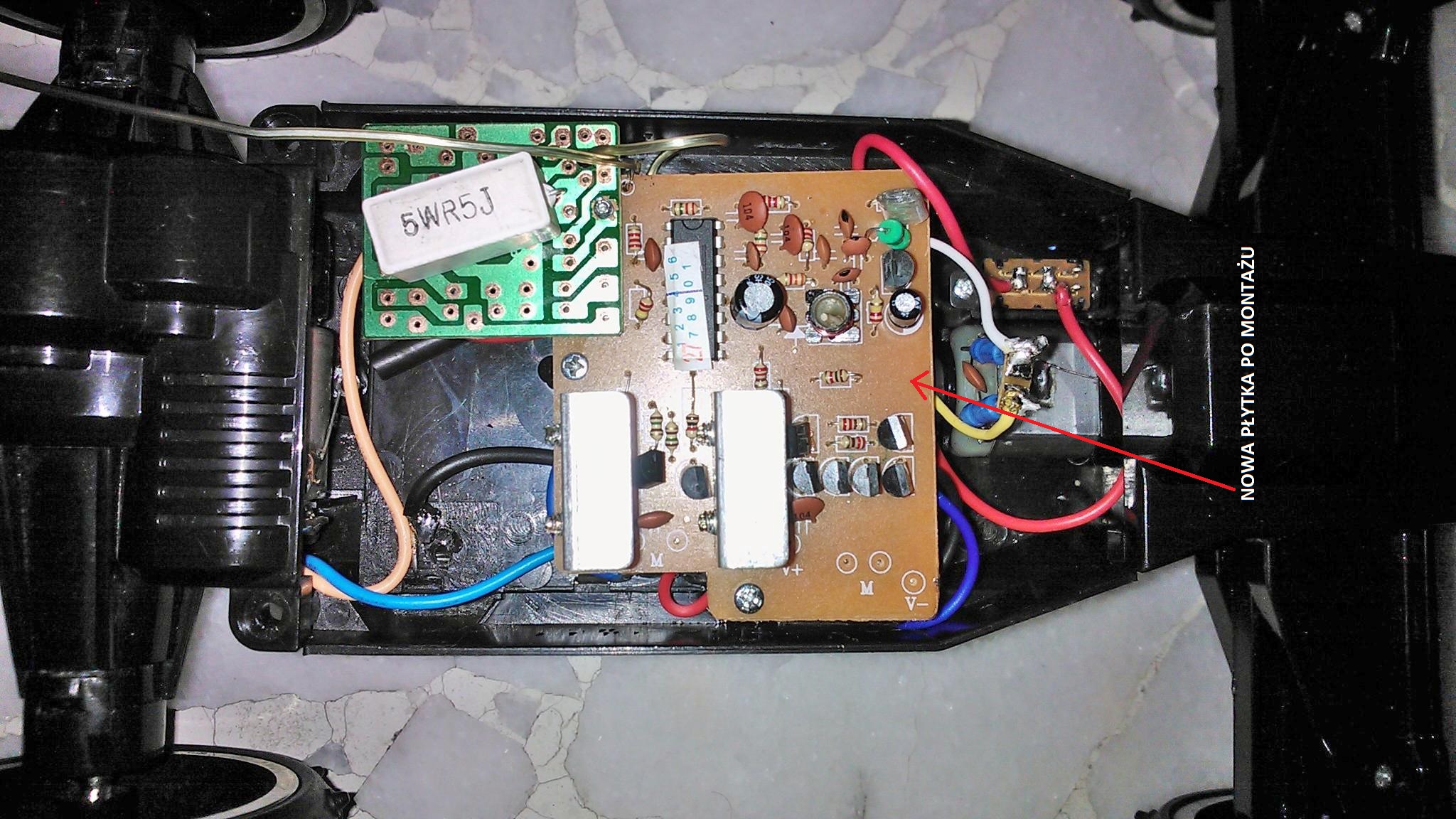

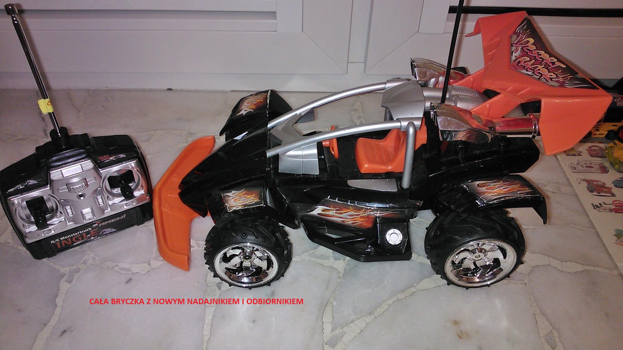

    ZAMONTOWAŁEM GRATY Z NOWYM PILOTEM-NADAJNIKIEM. AUTKO SMIGA. ZAŁĄCZAM KILKA ZDJĘĆ Z OPISEM. MOŻE KOMUŚ SIĘ PRZYDA. Jak dopasować pilota do samochodzika RC 27,145 MHz Fast Lane Desert Racer? Jak dopasować pilota do samochodzika RC 27,145 MHz Fast Lane Desert Racer? Jak dopasować pilota do samochodzika RC 27,145 MHz Fast Lane Desert Racer? Jak dopasować pilota do samochodzika RC 27,145 MHz Fast Lane Desert Racer? Jak dopasować pilota do samochodzika RC 27,145 MHz Fast Lane Desert Racer?

    Gratuluję ładnie to wszystko wyszło, przyjemnej i bezawaryjnej jazdy.
    Jakie zasilanie zamontowane 6V czy 7,2V.
  • #24 13355458
    Piotrekop
    Posty: 326
    Ocena: 17
    Dziękuję, zasilanie udało się zwiększyć z 4xAA1,5V na 5xAA1,5V dzięki likwidacji zaślepki na piątej celi na baterie. Trzeba było dołożyć jeszcze sprężynkę stykową i przelutować kabelek zasilania dla tej dodatkowej baterii. Zasilanie jest 7,5V a w nadajniku 9V. Działa elegancko. Mój mały jest zachwycony.
