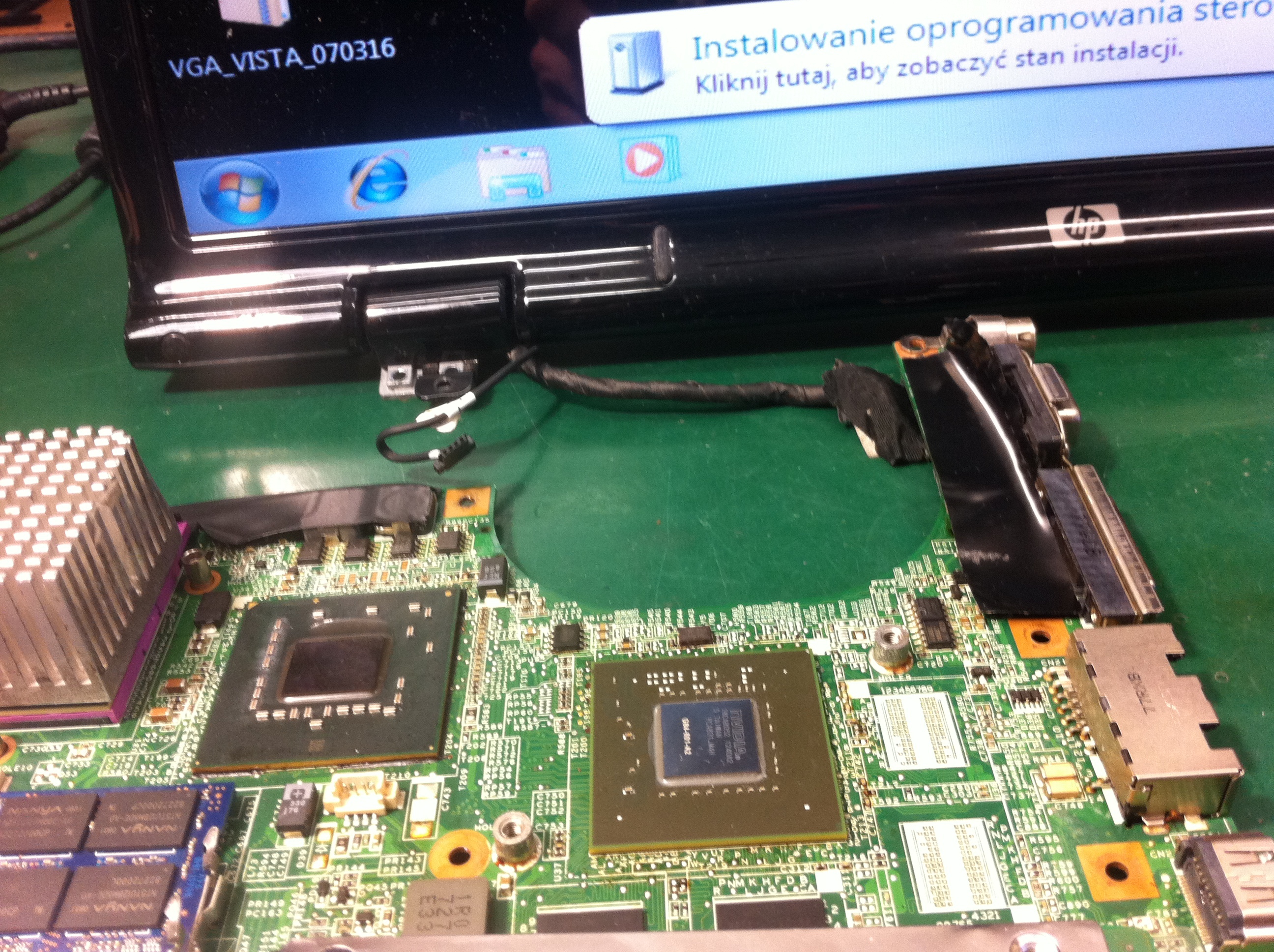

    Dotyczy płyty HP DV6000 AT3 po wlutowaniu nowego układu G84-600-A2 brak obrazu, przypuszczam że poleciała Mi drobnica.
    Proszę o fotkę okolic układu grafiki, ewentualne sugestie co może być. Dodam że przed wymianą układu płyta wstawała po podgrzaniu rdzenia.

    Czemu drobnica jest tak przygrzana? Samym hotairem grzałeś? Jesteś pewny poprawnego położenia GPU?

    Płyta jeszcze nie umyta, to resztki fluxu, zresztą już ktoś wcześniej ją grzał.
    Układ wpalony prawidłowo ładnie siadł na ołowiu. Pracuje na Pace ST325

    Wymieniałeś wersje 128bit na 128bit lub 64bit na 64bit?
    Przyjrzyj się płycie przy prawej krawędzi chipu - na zdjęciu słabo widać, ale mam wrażenie, że laminat przed działaniami (Twoimi lub poprzednika) tak nie wyglądał... Skrobanie kleju chyba mu zaszkodziło.

    Wymieniłem 64bit na 64bit. To prawda poprzedni serwis przy usuwanie kleju uszkodził ścieżki dwa Tp, wszystkie pady pod układem OK. jak i ścieżki sprawdzone pod mikroskopem. Jak wcześniej pisałem na starym układzie płyta pokazywała obraz po podgrzaniu rdzenia.

    W AT3 łatwo uszkodzić połączenia pod północą (osobiście osłaniam północ w tych płytach - pracuję na IR).
    Sprawdź czy jest obraz na zewnętrznym, jaki prąd pobiera płyta, co pokaże karta POST, czy kwarc przy grafice pracuje, czy zasilanie grafiki poprawne - być może problem nie dotyczy bezpośrednio grafiki.
    No i drobnica jest też pod grafiką - też warto spojrzeć na nią.

    Czarny244 Układ wpalony prawidłowo, ustawiony według profilu przyrostu temperatury pod układ G84-600-A2. Płyta nic gorzej nie wygląda jak ją otrzymałem po wpalenu układu a płyta działała możliwe że coś z drobnicą ale aktualnie nie posiadam drugiej.
    Sk1977 Przebiegi na kwarcach prawidłowe. Po prądzie wygląda jakby miała działać jest załączenie grafiki. Przetwornice wszystkie pracują, napięcia prawidłowe. Tester ramu nie wykazuje uszkodzenia mostka północnego od strony kontrolera.

    A gdzie został kupiony układ ze zdjęcia? Mi to wygląda na szlif - powierzchnia rdzenia posiada ukośne ryski, krawędzie rdzenia wyszczerbione, dodatkowo kolor kleju i podłoża. Podmień układ na inny z pewnego źródła bo wygląda na podróbkę.

    Sk1977 Karta post pokazuje problem z grafiką. Układ wcześniej pracował na innej płycie - działał.
    foldback Układ kupiony od stałego dostawcy raczej pewny.
    Se-ko Na płycie wcześniej był układ G86-730-A2 zamieniłem na G84-601-A2.

    A jednak działa zamiana układu G86-730-A2 na G84-601-A2.
    Problem w drobnicy, dzięki koledze se-ko płyta ruszyła. :D
